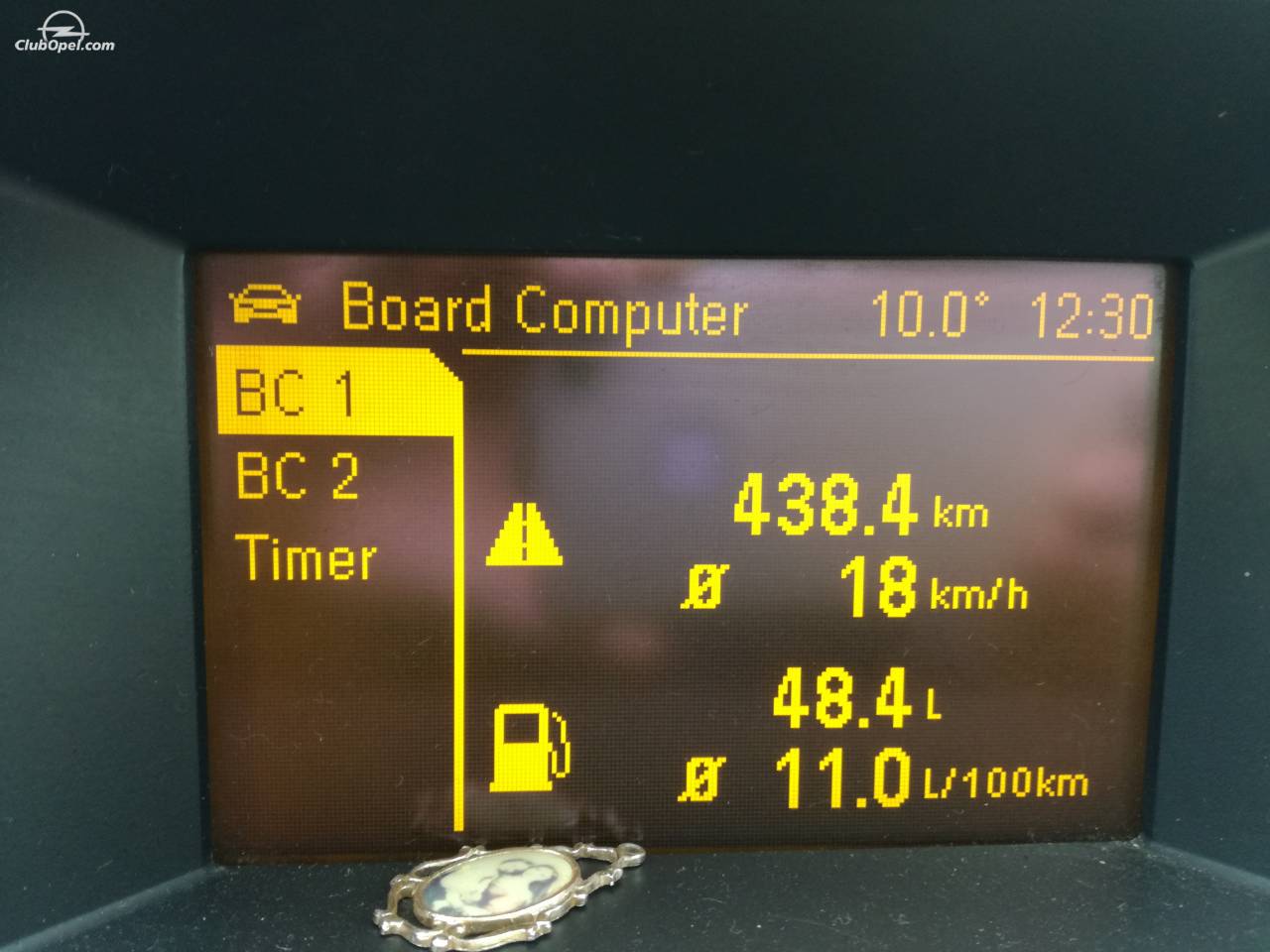

Adica iti arata undeva:
- distanta totala parcursa (de la ultima resetare);
- viteza medie de deplasare (de la ultima resetare);
- consumul total de combustibil (de la ultima resetare);
- consumul mediu de combustibil (de la ultima resetare);
Daca nu ai nci macar BC1 inseamna ca nu ai activat DELOC bord computer-ul si masina o sa iti arate doar ecranul acesta:
Din ecranul de mai sus ce se intampla daca apesi pe butonul BC ? Ar trebui sa ajungi la meniu din poza cu BC1; BC2 si Timer (prima poza din postul meu). Daca nu se intampla asta vorbeste cu cineva care are OP-Com sa iti activeze Bord Computer-ul.
