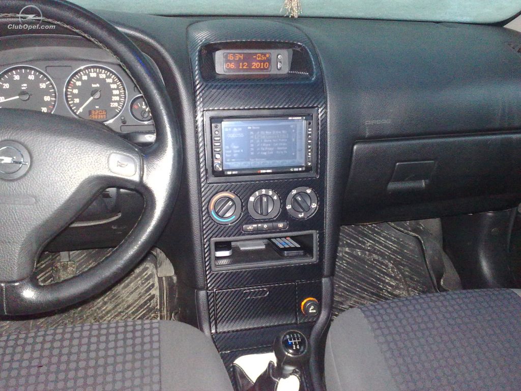

Salut, am folosit functia cauta dar nu am gasit rezolvare pentru problema mea.
Am un tiuit in bord sau pe la motor, nu imi dau seama de unde vine. Tiuitul creste in intensitate la accelerare, cand calc ambreiajul pentru a schimba treapta nu se mai aude, apoi dupa ce ridic picorul de pe ambreiaj incepe iar sa tiue, chiar si pe loc la turatii relativ mici. Din ce am mai gasit cu ajutorul functiei cauta, ar fi posibil sa am paraziti pe la alternator sau radio, sau o mufa scoasa din ECU. Acest sunet se aude doar daca am DVD pornit, el fiind conectat la o statie de amplificare.
Masina a fost cumparata din germania cu tot echipamentul aferent (dvd, statie, boxe) cablajul pare montat destul de profesionist, cu siguranta la baterie, si inca una pe sub bancheta. Daca stie cineva il rog sa ma ajute si pe mine. Multumesc
