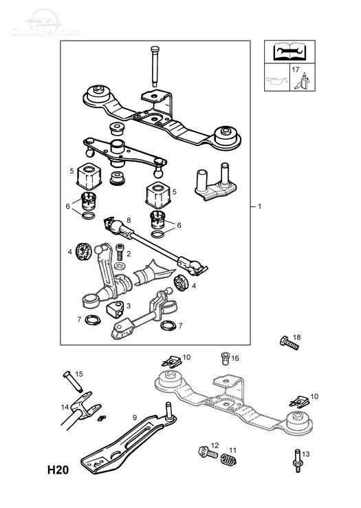

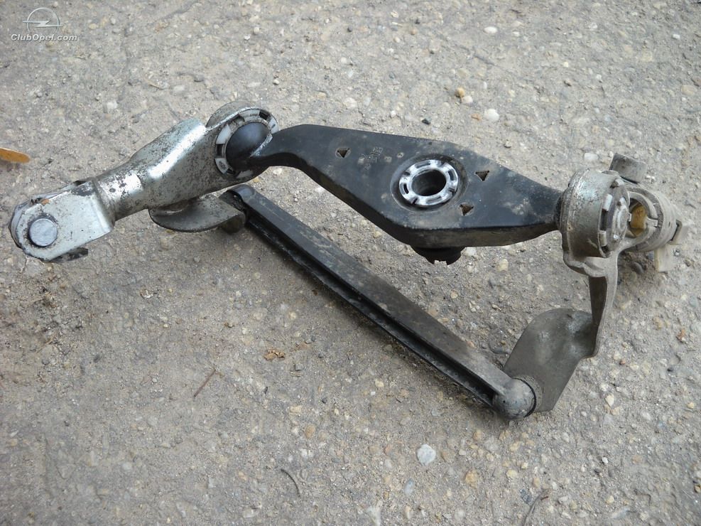

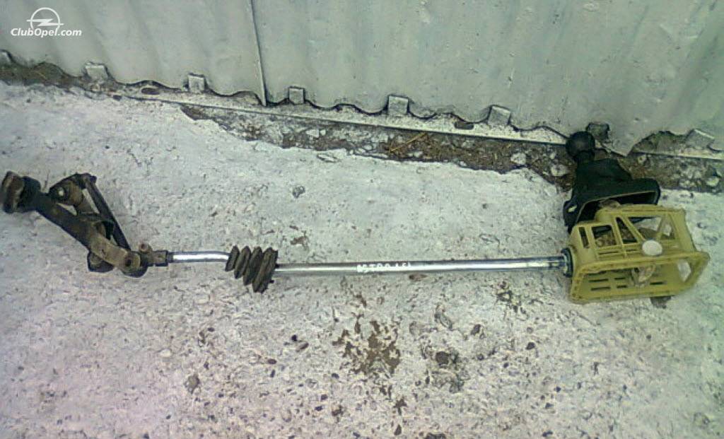

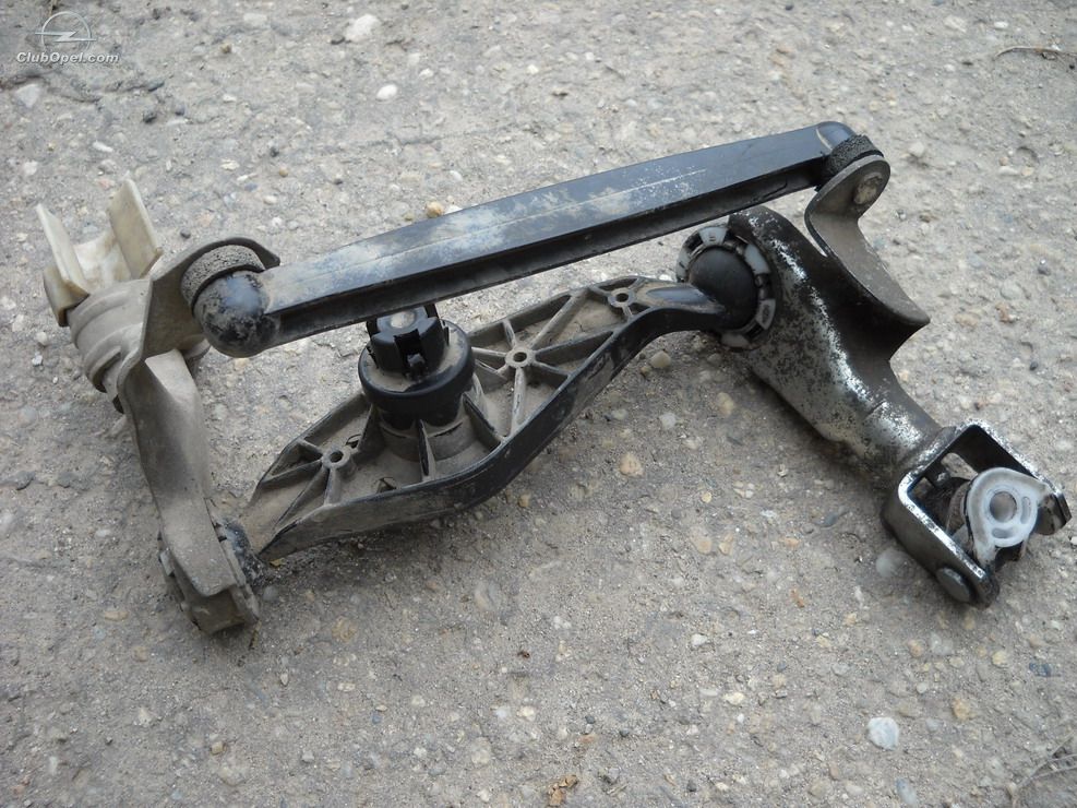

Verifica timoneria piesa aceasta sa nu fie rupta/sarita nit pe undeva.
Verifica si la schimbator.
Daca nici una, problema este mai grava de atat.
Poti incerca, calca pedala de ambeajul de mai multe ori si vezi daca prinde.
Verifica si planetarele, sa nu fie una dusa.
Sunt doar pareri.

Multumesc frumos , am verificat la timonerie si totul e la loc ..
