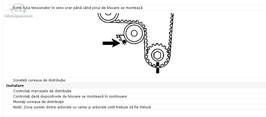

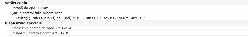

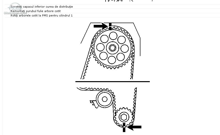

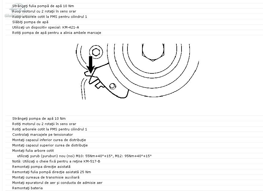

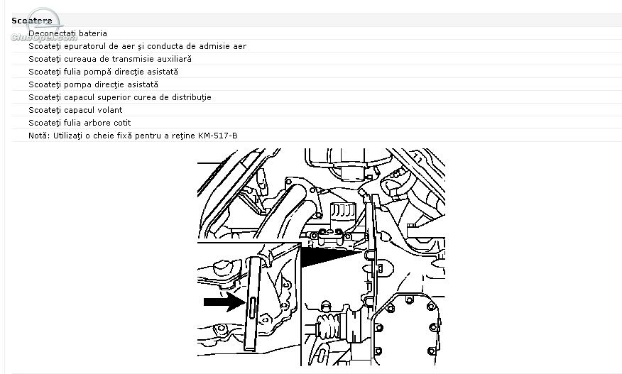

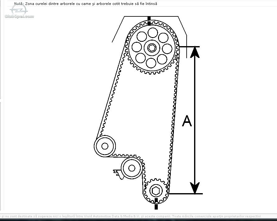

imi cer scuze daca a mai postat cineva acest subiect dar nu am gasit raspunsuri asa bune si sa fie bine structurate.
salutate, vreau daca se poate sa ma ajutati cu cateva scheme si detali la schimbarea kit distributie si pompa de apa, opel astra f din 1993 motor 1,6 55kw, tip motor C16NZ serie motor : 02086135.
vreau sa ma apuc sa schimb distributia sambata, am mai schimbat distributi la audi, matiz, tico, ford focus. in mare stiu despre ce este vorba.
strict pe opel nu stiu inca, nu am schimbat. problema este ca nu am instalat autodata momentan, si trebuie sa inlocuiesc distributia.
vreau detalii:
-ce chei am nevoie
-cum blochez, sa dau jos fuliea
- si alte detalii de la cine a mai facut.

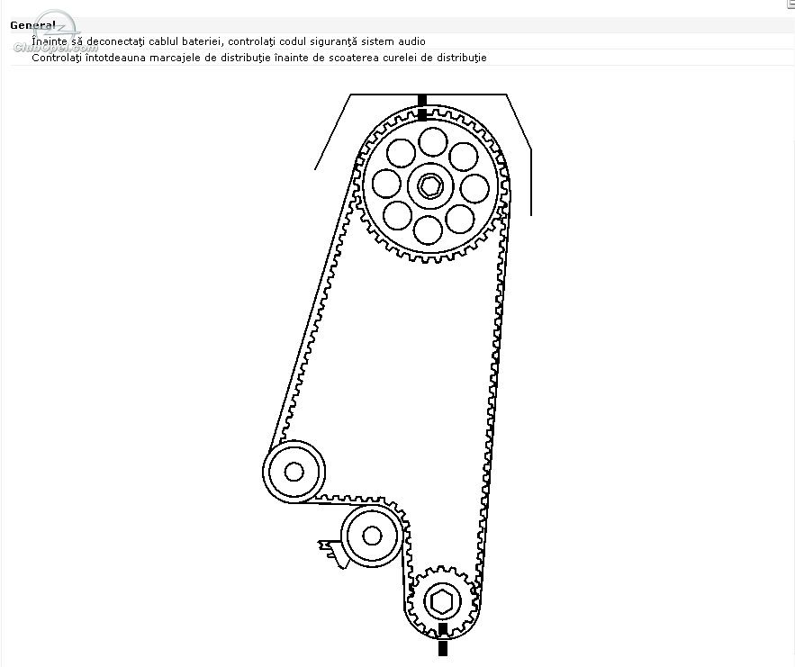

daca nu te-ai apucat inca....

merci mult de tot

Va salut,am o rugaminte-spuneti-mi si mie din ce program sunt luate imaginile de mai sus?
vad ca sunt si in limba romana?multumesc anticipat

Este vreun site sau tis ceva?
