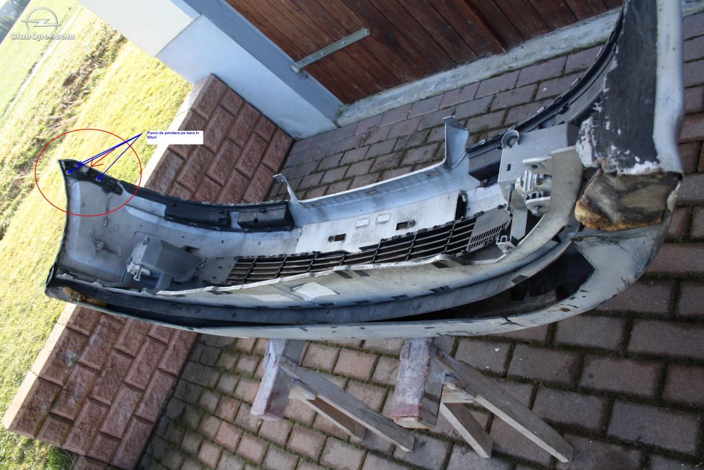

Salut, am o bara de vectra B. Din partea dreapta mi s-a rupt de pe bara suportul de plastic din acele nituri de fixare. Va rog cine stie o solutie prin care sa lipesc foarte bine acel suport de bara. Daca stie sa ma directioneze cineva undeva as fi recunoscator. Pun o poza ca sa se inteleaga mai bine.
Suportul din plastic il am!

Bison Epoxy Metal.
Ceva asemanator cu poxipolul, dar de 100 de ori mai bun si mai rezistent. Am lipit multe parti din platic cu el si niciodata nu a dat gres, un radiator pentru AC care rezista de 3 ani.

Daca vrei ti-l nituiesc eu tot cu nituri.

Vibratiite sunt mari, lipitura nu dureaza mult. Nituieste-o asa cum iti recomanda colegul nostru BEU

Categoric vreau sa il nituiesc si sa il prind, nu vreau alte improvizatii. Ideea e ca nu stiu cu ce trebuie nituit ca sa faca prindere pe bara si sa reziste. Trebuie cu plastic sau cu fibra?

Fa sudura cu un letcon, daca mai ai nevoie de plastic cauta sa fie la fel, 1-2 armaturi adica sarma nu strica.

Poti sa-l lipesti cu silicon de parbriz,eu cu asa ceva lipesc si garantat nu mai ai probleme Exclamation Nu doar una am lipit,...stiu ce vorbesc. Si ca sa nu dai banii aiurea,dute la ce-i care monteaza parbrize si cu 10 lei ai rezolvat toata problema,ti-o lipesc ei.

Ai idee in cat timp se intareste siliconul ala? Nu cumva trebuie sa stau vreo zi pana se intareste?

Ba da stiu,ca doar eu l-am lipit. Cam 2-3 ore il si poti monta. Altii au prins si pragurile de B2 pe B1 tot cu silicon de parbriz,te poti interesa sa vezi ca nu vorbesc prostii.Dar ca sa nu dai o gramada de bani pe un tub de silicon de calitate si sa ramai cu el aproape plin,de aceea ti-am sugerat sa mergi la o firma ce monteaza parbrize si sa-i rogi pe ei sa-l lipeasca si le dai 10 lei si sunt super multumiti! Mergi cu masina,bagi spoilerul in portbagaj,ti-l lipesc baietii in 10 minute si vii cu el inapoi acasa ,unde il lasi 2,3 ore sa se intareasca.Binenteles ca vei avea nevoie de 2,3 clesti care string suportul de bara(din aceia de plastic cu arc).Bafta!
