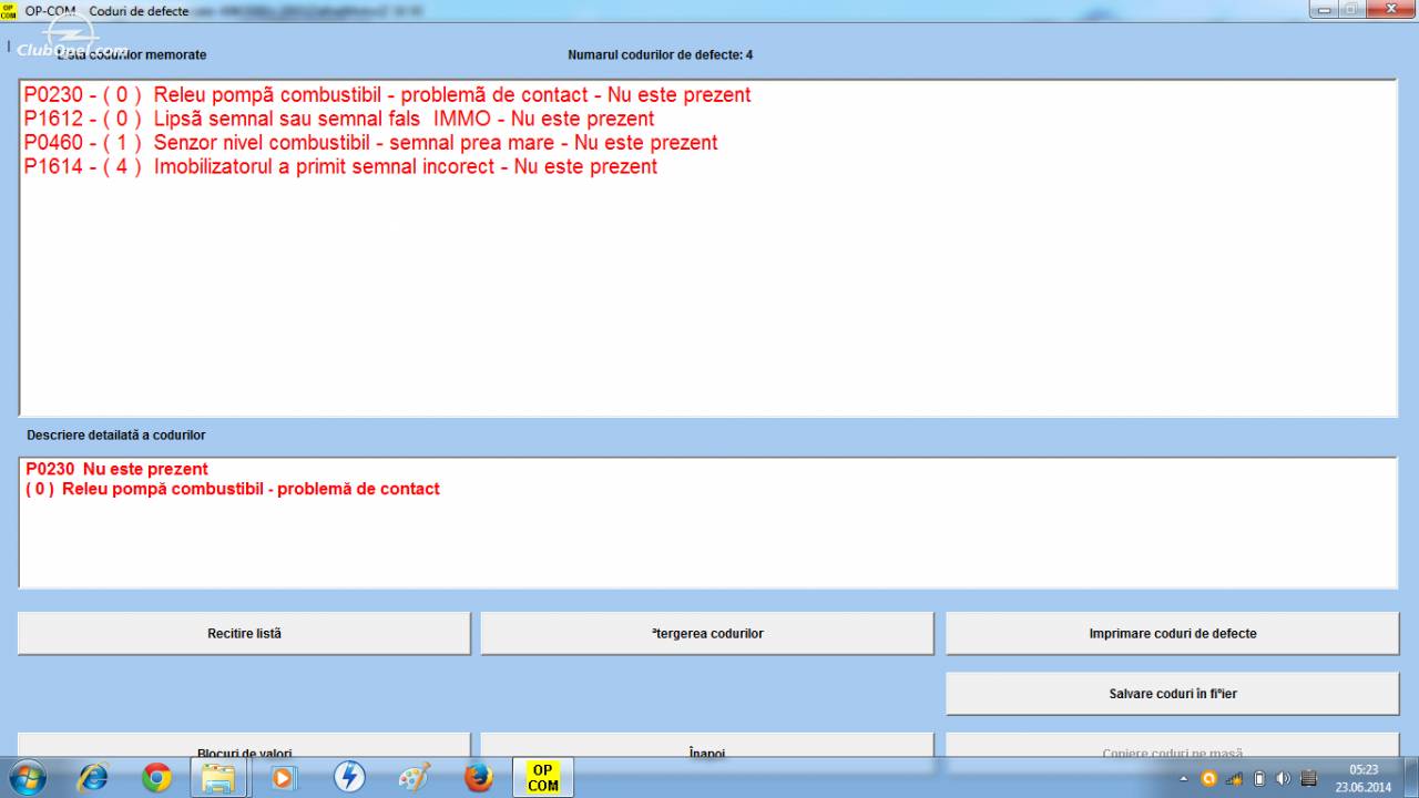

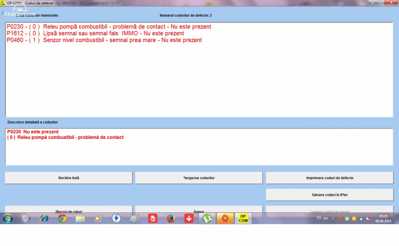

Daca ma mai puteti ajuta. ce reprezinta erorile acestea din poza (problema contact iMMO ECU...?)
Problema contact pompa benzina exista asa ceva la contact daca puteti sa imi spuneti de unde sa incep.
Acum 3-4 zile nu mai pornea de loc (am lasat-o in parcare).
Azi de dimineata am facut o proba si a pornit dar dupa a treia cheie nu a mai pornit a ramas Muta nici un semn de la demarator ca ar vrea sa porneasca.
Cu a doua cheie face la fel.
  • catastefan
  • Mesaje scrise: 5,917
  • Masina: Corsa 2001 Z12XE
ECU 99,99%.
  • T.ion
  • Mesaje scrise: 3,452
  • Masina: Zafira 2001 Z16XE
Se pare ca asa a fost 100% din ECU .
Multumesc.
