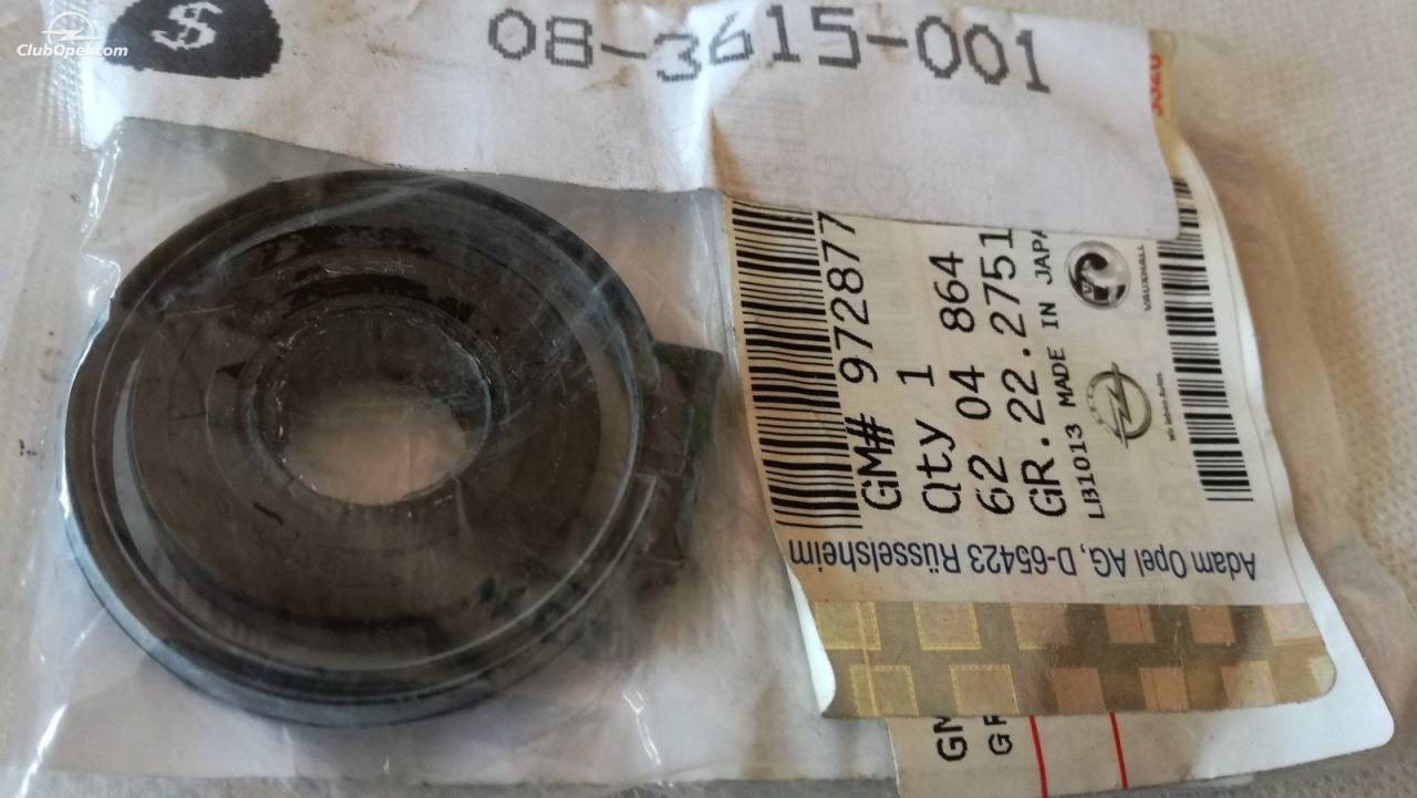

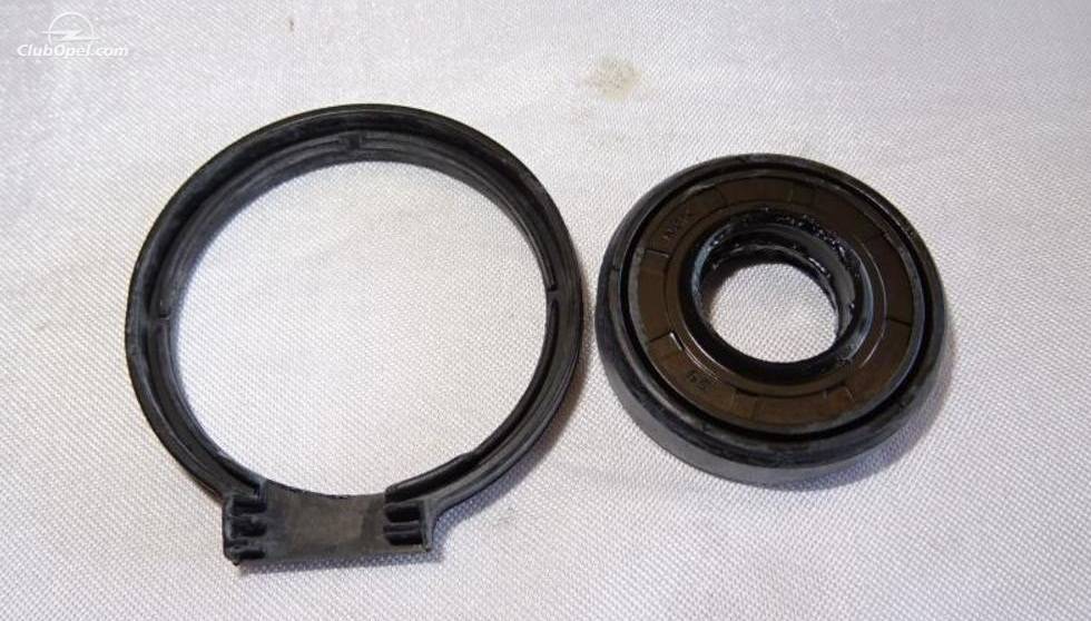

La Z17DTL, Z17DTH - cred ca acesta este codul.
6X | 6204864 | 97287768 - KIT,SEAL,ALTERNATOR,REAR - 155 RON
https://opel.7zap.com/en/car/a04/p/1/17-1/#6X

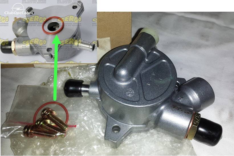

Si sub pompa de vacuum mai este o garnitura din ce vad pe net.
Probabil vine doar cu pompa de vacuum separat nu apare.
https://www.clubopel.com/vie...p=1107867#1107867
