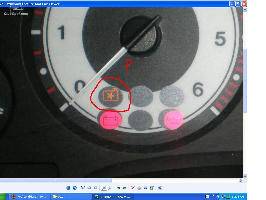

1. zafira 2002 , dupa un numar de cativa km. parcursi a-mi apare acest indicator aprins.
cand apare cand dispare.
2. la fel si cu indicatorul de ABS , o perioada a stat aprins , pe urma s-a stins si acum iar sta aprins.
multumesc !

Defectiune la partea electricã a sistemului de rãcire. Dacã se tot aprinde ºi stinge este posibil sã se blocheze unul din electroventilatoare. Numai bine.

fenomenul apriderii apare numai dupa ce parcurg 150-200 km. in afara sau cand se ridica temp. la apa la 90

Da, pe la 90 grade Celsius trebuie sã cupleze electroventilatorul. Verificã dacã porneºte. Numai bine.

da , se aude cand porneste.
eu ma gandesc care nu cumva sa fie ceva legat de prea putin freon in instalatie.
spun treaba asta ptr. ca un vecin mi-a spus ca el cand da drumu la A.C. in maxim 5 min. ingheata in masina , iar la mine abia face putin racoare chiar daca as face un drum mai lung gen constanta , bucuresti, iasi....

in urma cu vreo 2 luni am avut o problema cu partea de electronica ce comanda ventilatoarele de la radiatorul pentru racirea motorului si cel de la aerul conditionat. am ajuns cu temperatura motorului aproape de 100 grade. nu mi se mai aprindea in bord acel radiator cu ventilator pe el cand puneam contactul. dupa ce-am avut masina in service la reprezentanta opel din timisoara si mi-au inlocuit acel calculator ce comanda aceste doua ventilatoare, mi-a aparut din nou acel radiator cu ventilatorul pe el. mentionez ca apare in momentul in care pun contactul, iar dupa pornire dispare. initial am crezut ca poate nu este ok sa-mi apara, si dupa ce m-am informat de la cei de la reprezentanta si de la alti mecanici particulari, se pare ca este un simptom normal sa apara inainte de pornirea motorului, si sa dispara dupa pornire... este indicatorul vizual ca exista acel calculator ce comanda aceste ventilatoare, si ca isi face treaba. daca acest martor vizual apare in timpul mersului, atunci, mai mult ca sigur, este o problema la sistemul de racire.

Daca te referi la ce-am scris eu... acel acel calculator se afla in masca fata, sub aripa stanga fata, jos (cel mai prost loc posibil de-al amplasa), in dreptul rotii stanga fata, sub vasul cu lichidul ptr. spalat parbrizul. Este efectiv o cutie de plastic cu doua mufe in partea inferioara, de jos... una este de la clima si una de la racirea motorului (daca am inteles eu bine de la cei de la reprezentanta opel). Prostia este ca ata de rau este amplasat acest calculatorul, ca in cazul unei borduri lovite, unei gropi luate involuntar etc.... orice lovitura mai dura incasata in acea zona poate duce la deteriorarea acestuia, in mod special cele de jos in sus (ex. agatarea unei borduri cu masca la mersul cu spatele; o denivelare, o cocoasa a stratului asfaltic, ca tot este sezonul etc.).

si mie mi se aprinde acel martor dar in acelasi timp si masinuta cu cheie. asta am observat ca se aprind amandoua cand apa ajunge undeva pe la 60-70 grade si deodata turometrul moare dar motorul functioneaza dar nu in parametrii normali,ca si cum ar merge in 2-3 pistone. dar dupa ce accelerez masina pe la 2000-3000 ture isi revine si totul e normal
care ar putea fi cauza?cateva sugetii? 😢 😢

am avut aceiasi poroblema..... verificati freonu continuati cu ventilatoarele sa vedeti daca pornesc si mufele sa faca contact perfect daca nimic din cele mentionate nu este ferificati termostatu la mine asta a fost .....bafta
