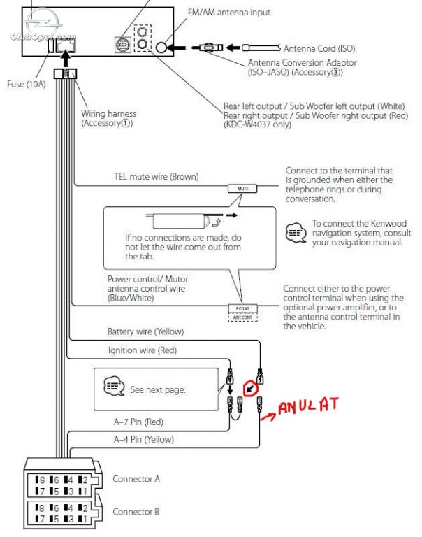

am un player kenwood KDC-W311 si o astra G. vreau sa il montez sa nu mai functioneze doar pe contact deoarece nu ramane nimic salvat in memorie.Totusi imi e teama sa nu cumva sa imi consume bateria,pt ca asa am citit pe alte topicuri. din cate am inteles trebuiesc inversate 2 fire. dar care dintre ele si cum? am sa postez si 2 imagini cu cablurile de legatura finala ale playerului.
multumesc anticipat

Salut. Inversezi cele doua fire rosu si galben, acum ele sunt legate rosu-rosu si galben-galben, iar tu trebuie sa le legi rosu-galben si rosu-galben.

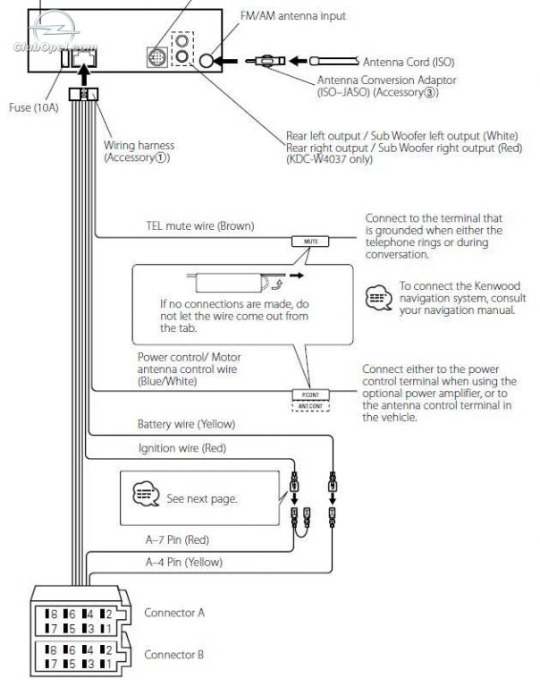

am facut urmatoarea operatie:
si inca o intrebare: ce fir comunica cu afisajul de pe ecranul consolei centrale( cel cu ora ,data,temperatura) pt ca as vrea sa intrerup legatura,cand aprind playerul sa nu se mai aprinda si acel ecran,acesta(afisajul pe ecran) sa functioneze doar cand pun contactul.

dap.e ok daca inversam rosu cu galben,atunci cand scoti cheia se opreste playerul si trebuie sa il repornesti,asa,prin legarea pe canalul rosu si a firului rosu si a celui galben playerul nu se mai opreste nici cand scoti cheia ,ci doar cand apesi pe butonul lui de OFF.depinde acum de fiecare cum ii place mai mult...e bine si cu inversarea firelor,te ajuta sa nu cumva sa uiti playerul aprins,pt ca se stinge singur cand scoti cheia.
