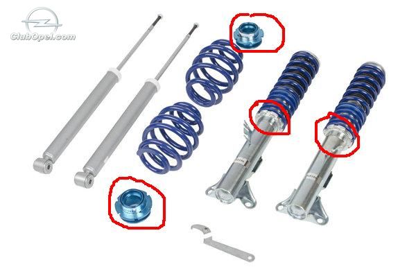

M-as mira sa fi pus producatorul suspensii reglabil pe inaltime din fabrica.Eventual aftermarket este mai mult probabil sa se fi instalat de proprietar.Din cunostintele mele se poate din fabrica doar suspensii sport dar nici de cum reglabile pe inaltime, cel putin pentru astra g . Trebuie sa te uiti dupa ce am incercuit eu in poza atasata.Acelea sunt elementele de reglaj ale suspesiei reglabile pe inaltime

nu cred ca s-a montat pe bertone suspensie sport reglabila.poate fostul proprietar a montat una aftermarket ulterior.ca sa-ti dai seama daca este reglabila pe inaltime pe amortizor trebuie sa observi niste piulite cu diametrul mare similar cu diametrul arcului,adica exact ce ti-a incercuit colegul @Z16XEP.

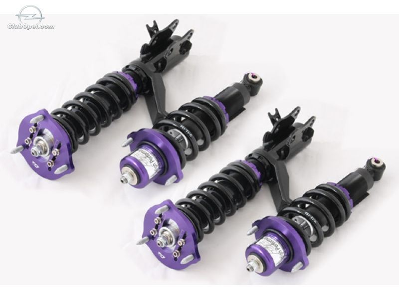

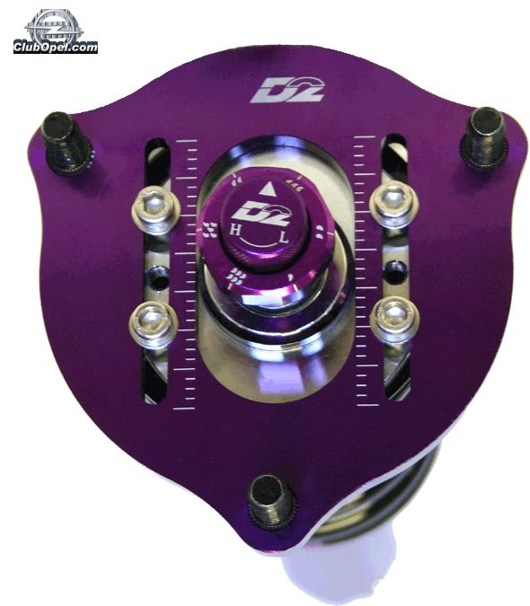

laur_astra stai asa , si nu baga omul in ceata cu amortizor reglabil pe duritate ca alea costa un sac de bani.Daca deschide capota si unde sunt prinse amortizoarele de caroserie observa o rotita cu niste insemne pe ele inseamna ca are amortizoare reglabile pe duritateExemplu in poza alturata Amortizoarele sunt reglabile pe inaltime si pe duritate la care se poate regla si unghiul de incidenta al rotii ,camber pe engleza(pozitiv sau negativ) , marca D2 racing pentru cine cunoaste. un amortizor "sport" este putin mai dur decat unul de serie deoarece cursa lui este mai scurta, acesta combinat cu un arc sport face masina mai rigida si coboara sau nu din inaltime.Cele reglabile pe inaltime au un alt design al amortizorului pe care este taiat un filet , cu piulita pe care se regleaza inaltimea si/ sau "duritatea". (imagini in posturile anterioare).Iar suspensiile reglabile pe inaltime si duritate au aceelasi design doar ca amortizorul are un reglaj in plus o rotita de care poti invartii sa faci amortizorul mai rigid sau mai moale
