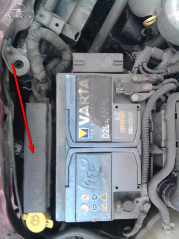

Am o intrebare ce poate parea de incepator, dar nu am facut asta niciodata pana acum. Trebuie sa schimb bateria, am cumparat alta noua, dar nu stiu sa o scot pe cea veche. Am scos bornele, +, -, dar nu pot ridica bateria pentru ca este prinsa cumva jos...nu stiu cum sa deblochez acea clema. Atasez si 2 fotografii pentru a se vedea mai bine despre ce vorbesc.
Multumesc pentru ajutor.

Clema e prinsa de un surub. Iti trebuie ceva prelungitor luuuuung!

Din cate vad eu este vectra b, trebuie sa tragi in sus de cutia cu relee si iese foarte usor dupa care o sa vezi doua suruburi sa zic, le desfaci si dupaia scoti bateria nu e mare lucru.bafta

Trage in sus de cutia aia neagra cu relee si ai sa vezi un surub! Ai nevoie de o cheie tubulara de 13 si un prelungitor!

trage cutia cu relee usor in sus si o cheie= tiganeasca de 13=desfaci un surub prins prin o tabla care tine bateria BAFTA
