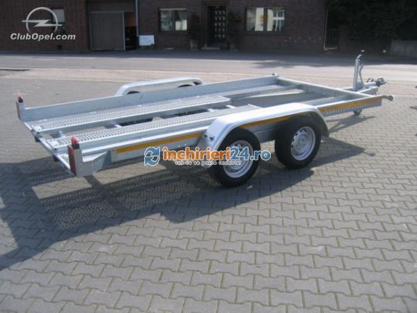

As dori sa stiu daca se poate atasa o platforma auto cam la fel cu cea din poza de mai jos pe un Astra G Caravan y17dt
Am un prieten caruia i-au saltat politistii masina, trebuie "carata" pe o distanta de max 3 km.
Pana acum am vazut platforme auto atasate de Jeep-uri sau Autoutilitare, nu atasate de "masina mica"
E legala toata treaba? deoarece masina trebuie luata chiar din curtea politiei 😊

Trebuie sa vezi ce scrie intalonul masinii legat de greutatea maxima pe care o poate trage, aceasta trebuie sa fie mai mare decat greutatea platformei si a masinii de pe platforma.

Din cate tin minte eu, nu e, ai o masa remorcabila maxima autorizata cu/fara sistem de franare. Daca tin bine minte, La Astra G, masa remorcabila maxima chiar si cu sistem de franare e undeva in jurul a 1000 kg. Ori platforma aia are cateva sute de kile, masina amicului sigur sare tona... deci...

daniel, 2 se refera la remorci fara dispozitiv propriu de franare. 3 se refera la remorci cu dispozitiv propriu de franare.
O platforma, in mod normal, are dispozitiv propriu de franare. Deci legal l-ar acoperi 3, in conditiile in care platforma+masina nu depasesc greutatea permisa a fi remorcata de masina lui, in conditiile in care ansamblul remorcat are dispozitiv propriu de franare....

nu,nu poti trage cu un caravan acea platforma,sigur e de peste 2000kg(trecuta in talon),nu conteaza ca o tragi goala sau incarcata la capacitate maxima,nu e legal...asa sunt legile la noi!totusi...daca acei 3km nu sunt in romania.......

Cu categoria B si cu Astra Y 20 DTH pot tracta 1200 de kg cu franare adica platforma vreo 200 kg si o masina de 1000kg gen logan, sau alte masini mici.
Daca eu as conduce o masina care sa suporte mai mult de 1200 de kg cu franare, sa zicem 2000 kg greutate tractabila atunci trebuie ca masina de pe platforma +platforma sa nu deasasca 2000kg (logic) dar greutatea masinii mele +greutatea remorcii sa nu depasasca 3500 kg , daca depasesc am nevoie de B+E.
Deci sa zicem ca am un Vito de 2 tone care poate tracta cu franare o remorca de 2 tone atunci sub nici o forma nu pot depasi 1,5 tone pe platforma.
