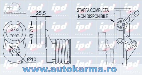

Zgomotul pare a fi un scartait metalic..cureaua este Gates si am fost langa mecanic cand a montat o.Poate fi rola intinzatoare?

Cum adica cu brat?Nu e o rola cu un pinion and stuff?

Am mai aflat de la un coleg ca ,cureaua cand se schimba ea trabuie intinsa cu un dispozitiv special iar la mine nu a fost folosit asa ceva...poate fi asta una din cauzele scartaitului?

se comprima intinzatorul, se pune cureaza, se da drumu la comprimare si intinzatorul isi face treaba.
daca ai fost la EDS nu ai de ce sa-ti faci griji. Maiandrei e un baiat bun si nu face din astea. daca ei ti-au zis ca rola nu va mai duce foarte mult, stii unde e problema. nu mai crede tot ce-ti zice lumea. mai era unu care isi punea benzina in motorina (la o concentratie foarte mare) si apoi ne intreba de ce ii merge prost. Sau altu care a pus motorina cu ulei in rezervor ca sa-si unga pompa de motorina.
