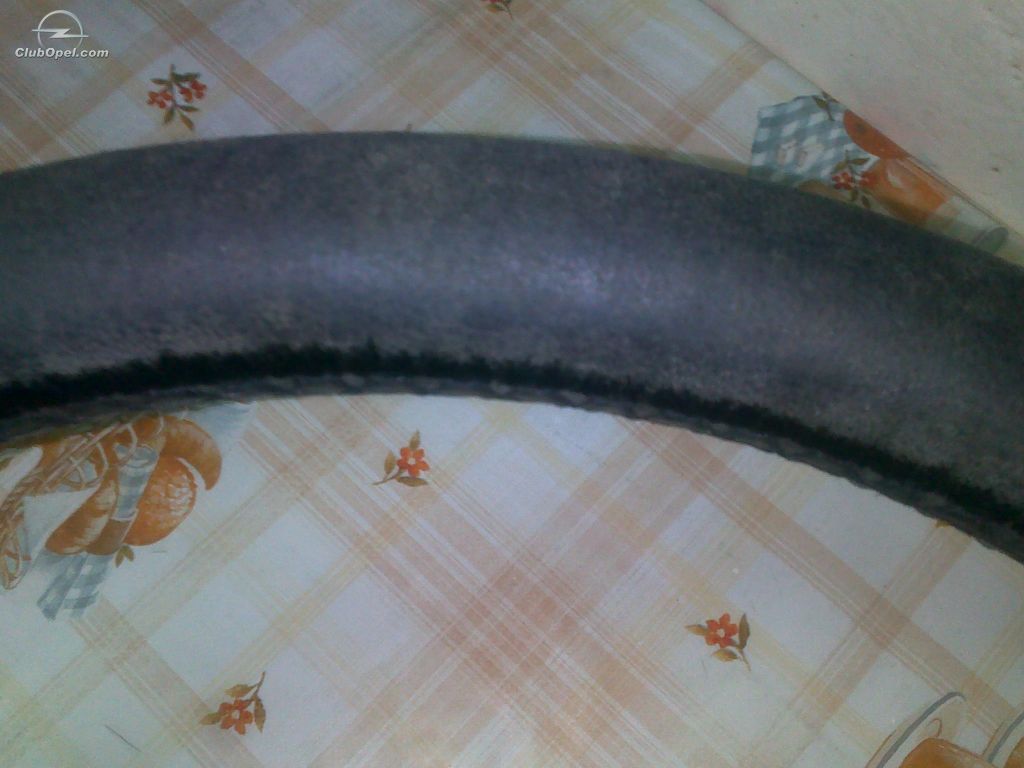

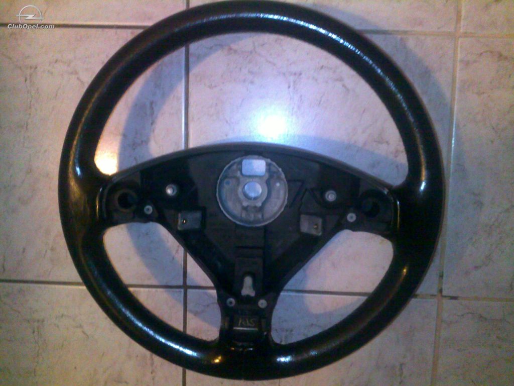

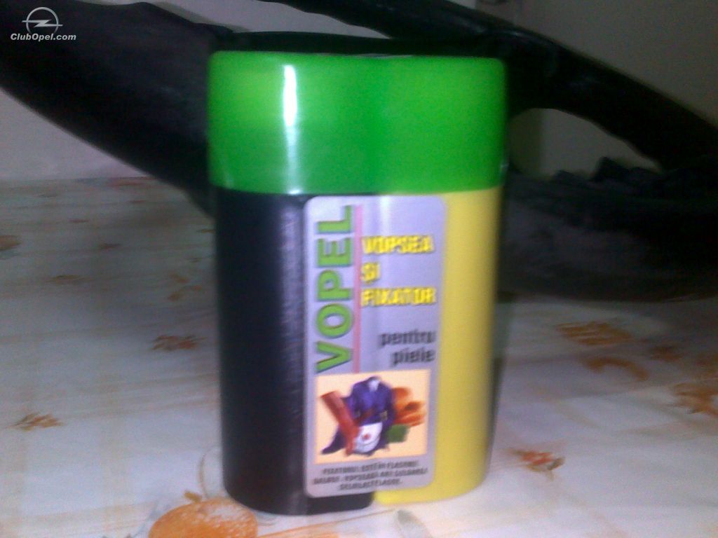

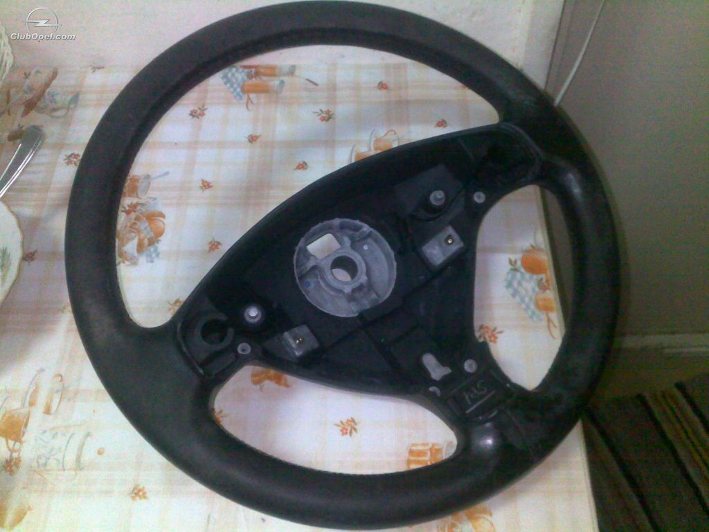

Pentru inceput avem nevoie de un volan de piele(eu l-am luat de la dezmembrari cu 25 lei-era in stare jalnica) dupa asta de un flacon de acetona si vopsea vopel (15 lei la magazin metalochimice) si multa rabdare....

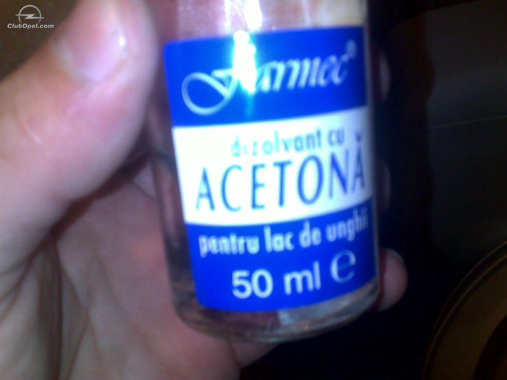

mai intai se spala volanul cu fairy bine de tot pana ce curge jegu din el....apoi se lasa o zi la uscat..dupa asta se degreseaza cu acetona
dupa ce se usuca acetona se aplica primul strat de vopsea din flaconul negru (a se citi instructiunile) ,dupa 5 min se da al 2 lea strat ,dupa care se lasa 6 ore la uscat ,iar la intervale de 6-8 ore se aplica cate straturi doreste fiecare .(eu am dat 5 straturi)
dupa 1 zi lasat la uscat se aplica din flaconul galben intaritor la intervale de 30 minute (eu am dat 5 straturi)
apoi se mai lasa o zi si se obtine efectul scontat.=))

Se pate achizitiona de la orice magazin de menaj+chimicale si arata ca in poza postata la inceputul topicului , adica din doua sticlute in una este solutia si in cea de a doua este intaritorul .
  • mikyboy
  • Mesaje scrise: 5,734
am gasit pe net ceva dar parca are in varf burete din ala ca la cremele de ghete nu este spray... asa era si cel din pozele tale nu erau spray?

Nu e spray este cu burete
