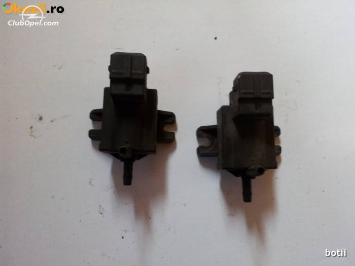

Am o problema cu senzorul (supapa) de vacuum care se prinde pe galeria de admisie prins cu 2 surubele pe inbus.
In el vin 2 furtuase de vacuum. Acest senzor nu se mai alimenteaza cu curent. Banuiesc ca trece printr-un releu dar nu stiu care este. Ma poate ajuta cineva cu un sfat pe unde sa caut sau de unde sa incep masuratorile? O sa pun si o poza edificatoare a supapei.

supapa se activeaza doar la turatii mari. in rest nu primeste curent desi cred ca ar trebui sa aibe macar o descarcare mica pe firele care vin. verifica cu multimetrul si iei un fir din mufa iar nul de pe masina sau invers cu + de la baterie sa vezi daca indica ceva. daca e un releu nu stiu unde e. totusi inceaca sa verifici tensiunea in mufa si cu o turatie undeva pe la 3000 rpm ca atunci releul sigur ar trebui sa dea drumul la curent.

Da, logic asa ar cam trebui dar pe teren treaba sta altfel.
Pe un fir din mufa care e minus si plusul luat de pe baterie dau 12V. Celalalt fir din mufa cu firul de minus la masuratoare imi da 0,03V. Am incercat sa iau minusul din mufa si plusul de la borna dar imi da impuls in senzorul de turatie. Eu merg cu alta mufa pe care o pun pe direct. O pun cand pornesc si o iau cand opresc motorul.
Am luat-o astazi pe fire si am ajuns la concluzia ca duce la calculator. O sa dau calculatorul jos cred ca in weekend. Pana atunci mai astept pareri de la voi.

E vacuumul ce comanda fluturele galeriei de admisie. La turatii mari supapa se destinde, impinge o tija ce comanda fluturele galeriei de admisie ca sa lase mai mult aer sa intre in galerie.
uie aici
https://www.clubopel.com/viewtopic.php?t=86968
supapa pe site de piese se numeste Electrovalva Egr si zic si eu ca e activata de calculator dupa senzorul de turatie. adica la o anumita turatie ECU deschide electrovalva si lasa sa intre aer in galerie de admisie.
ce incerci tu sa faci e deja prea complicat dar sper sa-ti iasa. ai grija cu ECU(calculatorul) nu e de joaca. eu personal nu prea mi-as baga manutele ci as cauta un specialist. fa o intrebare in privat la cei care au umblat la el. cauta pe site ECU si gasesti pe multi care au umblat la el si destule probleme din incercari nereusite.

Da, stiam ca actioneaza clapetele din galeria de admisie. Am verificat si la alte 2 masini si cu a mea 3 daca o actioneaza imediat dupa pornire. E, raspunsul este da. Deci imediat dupa pornire se trage tija in sus,iar supapa nu merge decat pe deschis sau inchis. La oprirea masinii clapetele din galeria de admisie fac oprirea mai lenta a motorului atunci cand arcul din ciupercuta aia se intinde. O sa desfac totusi ECU sa ma conving. Te tin la curent.

Parerea mea e ca umbli degaba la ECU. Am avut si eu niste necazuri cu electovalva aia si pana la urma am inlocuit-o .Dar prima data era de la un furtun de vacuum .
Sa te uiti in spate la motor unde e electrovalva care comanda turbo .Ai acolo o ramificatie de plastic in care intra vreo 3 furtune(sau 4 parca ?) .
