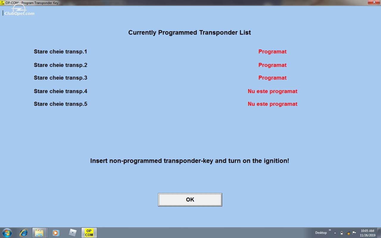

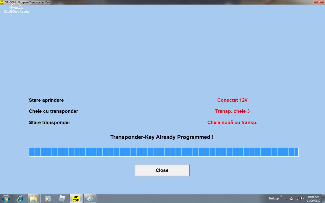

asa este , nu stiu sa.l folosesc. de aceea cer ajutor. am citit dar doresc sa fiu sigur ca asa este, sa nu fac ceva gresit.
1-sterg toate cheile
2-introduc cheia veche (cu cipul functional) fac procedura de cheie noua. o sa apara la cheia nr. 1
3-introduc cheia noua, daca totul este bine apare la cheia nr. 2...
