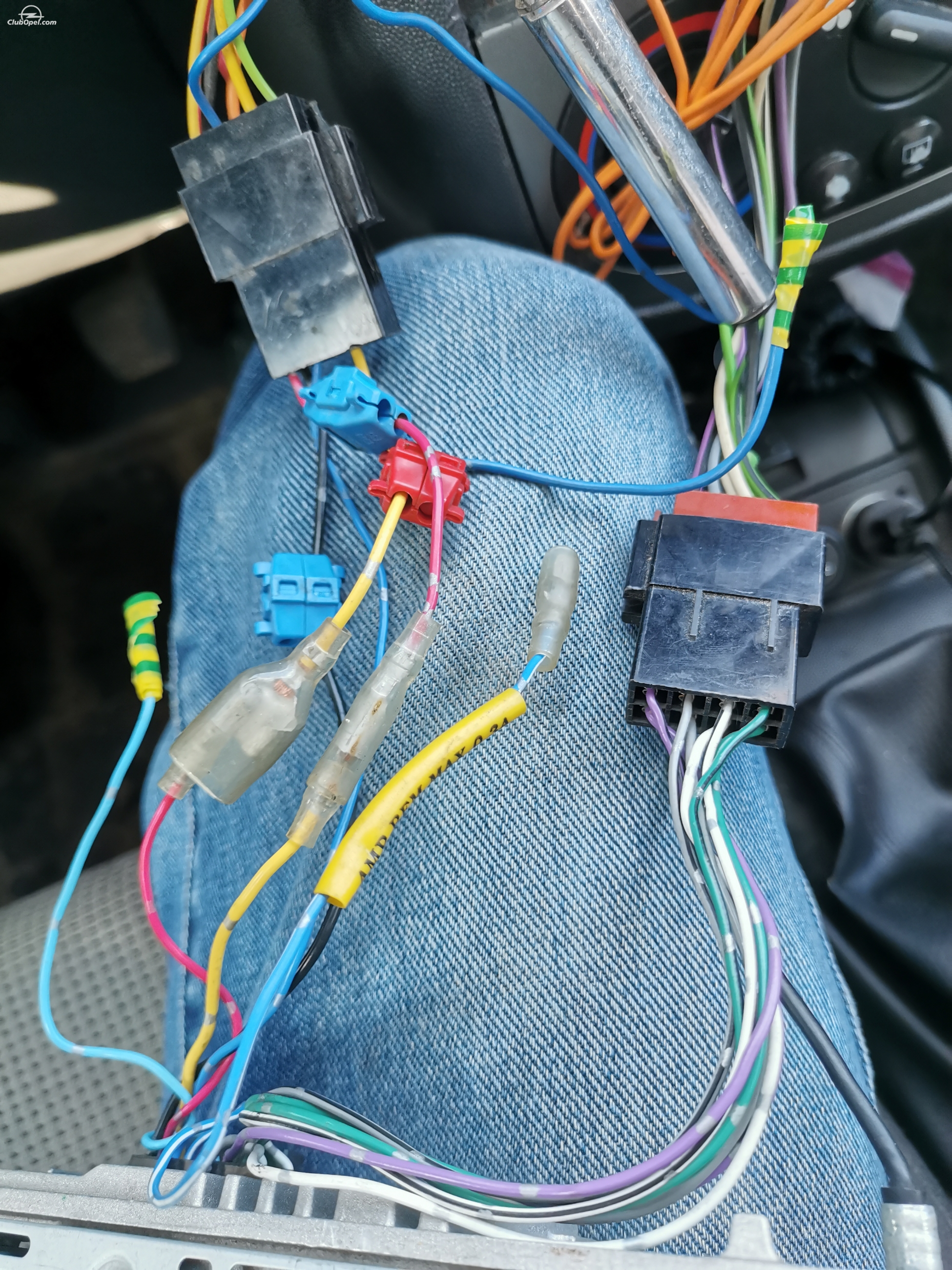

Buna ziua,
Am un radio Sony care stă alimentat non-stop și uneori uit să-l opresc când este sonorul minim. Într-un weekend mi-a trebuie bateria. Doresc să meargă totuși când las cheia în contact pentru cine rămâne in mașină câteva minute.
Știu că trebuie să inversez niște mufe dar nu știu care.
Va mulțumesc!

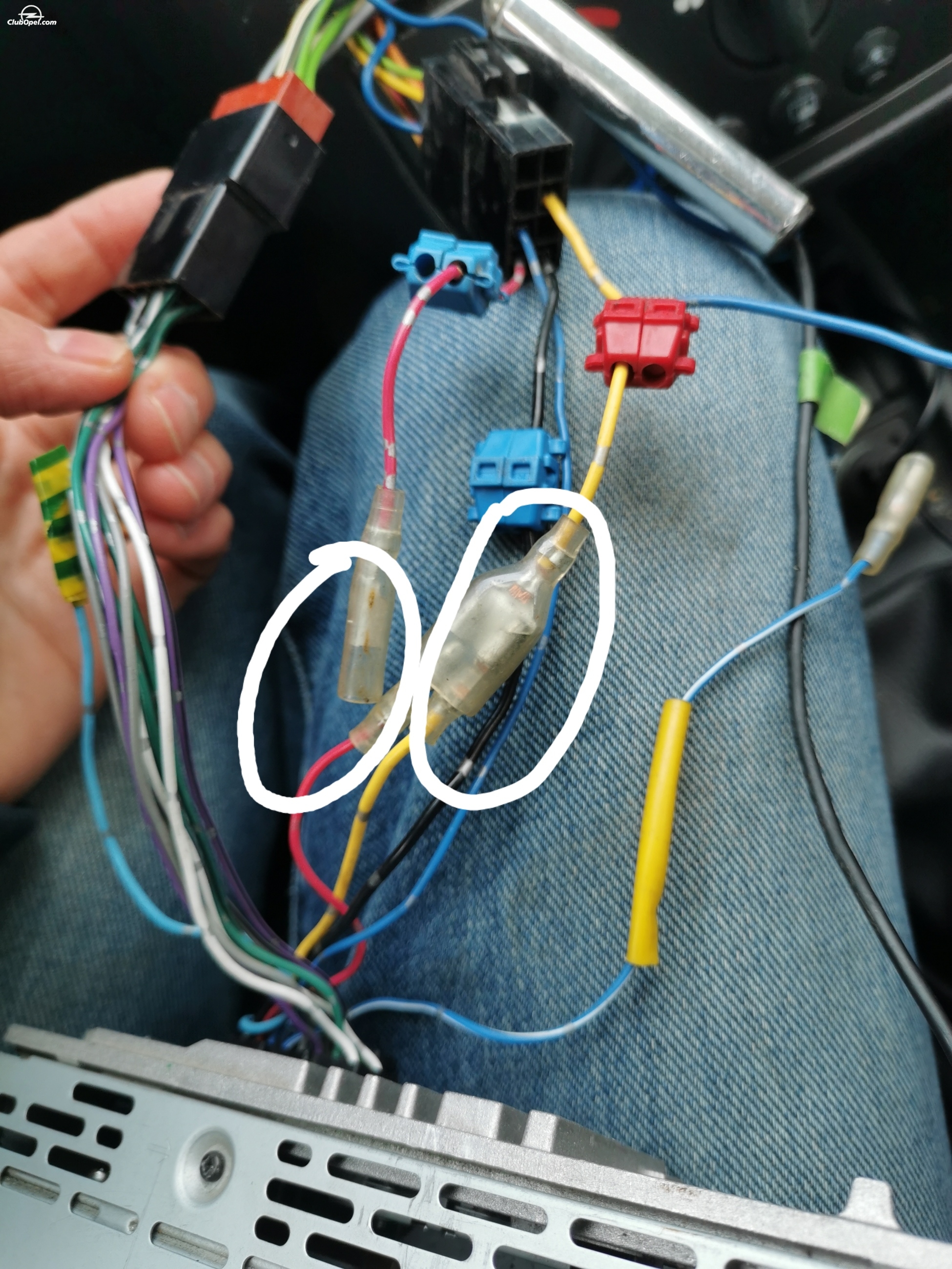

Am incercat roșu la roșu și galben la galben dar nu s-a schimbat nimic. Adică cum am încercuit in atașament. Merge când scot cheia.
A doua variantă este sa inversez culorile? Deci în ambele mufe să intre roșu să iasă galben și viceversa?

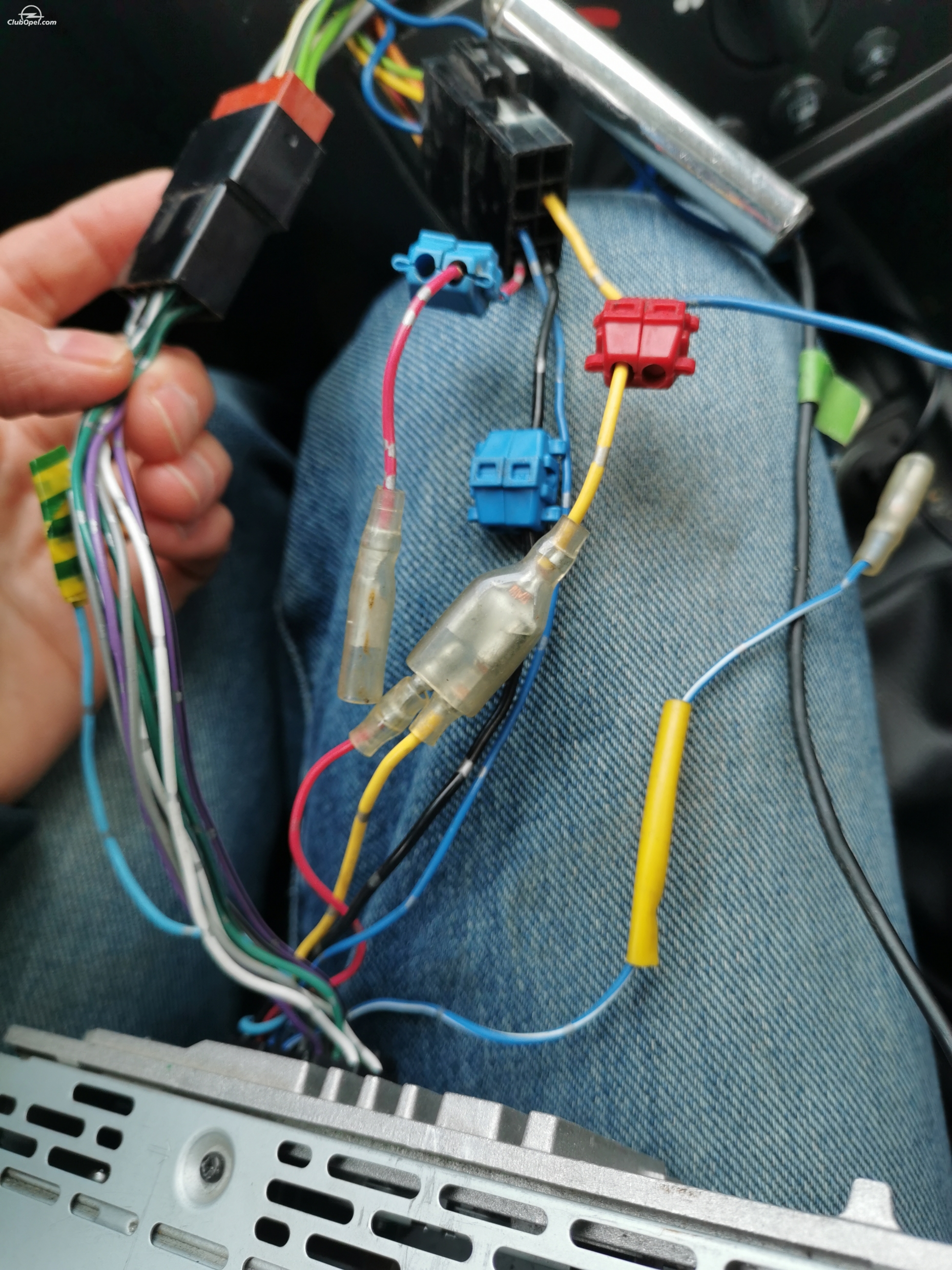

Tinand cont de anul de fabricatie (2005) si de faptul ca acelea nu par mufele originale ale masinii (masinile dotate cu mufe ISO, le aveau impreuna, nu separat), as fi tentat sa spun ca la masina in cauza, comanda de ON/OFF venea pe CAN si nu cu +12V de dupa contact.
Doar daca ar fi asa, atunci nu poti face ceea ce doresti, decat cu un +12V tras de prin alte parti. Modificarea (extrem de simpla), ar trebui facuta de cineva care stie ce face ... eu nu dau detalii pentru ca nu vreau sa fiu responsabil pentru eventuale necazuri.

m_m a scris:Am incercat roșu la roșu și galben la galben dar nu s-a schimbat nimic. Adică cum am încercuit in atașament. Merge când scot cheia.
Da, poti incerca si a 2 varianta cum ai zis tu mai sus, ambele fire (rosu si galben) au 12V, deci nu ai cum sa strici ceva, dar cel mai bine este sa vezi cu un aparat de masurare tensiune pe care fir si cand ai 12V (cu cheia in contact sau nu).

Le-am pus invers și la fel de aprinde fără cheie in contact. Am atașat
Dacă las doar o pereche mufată, nu pleacă nici cu cheie in contact sau pornită mașina.
