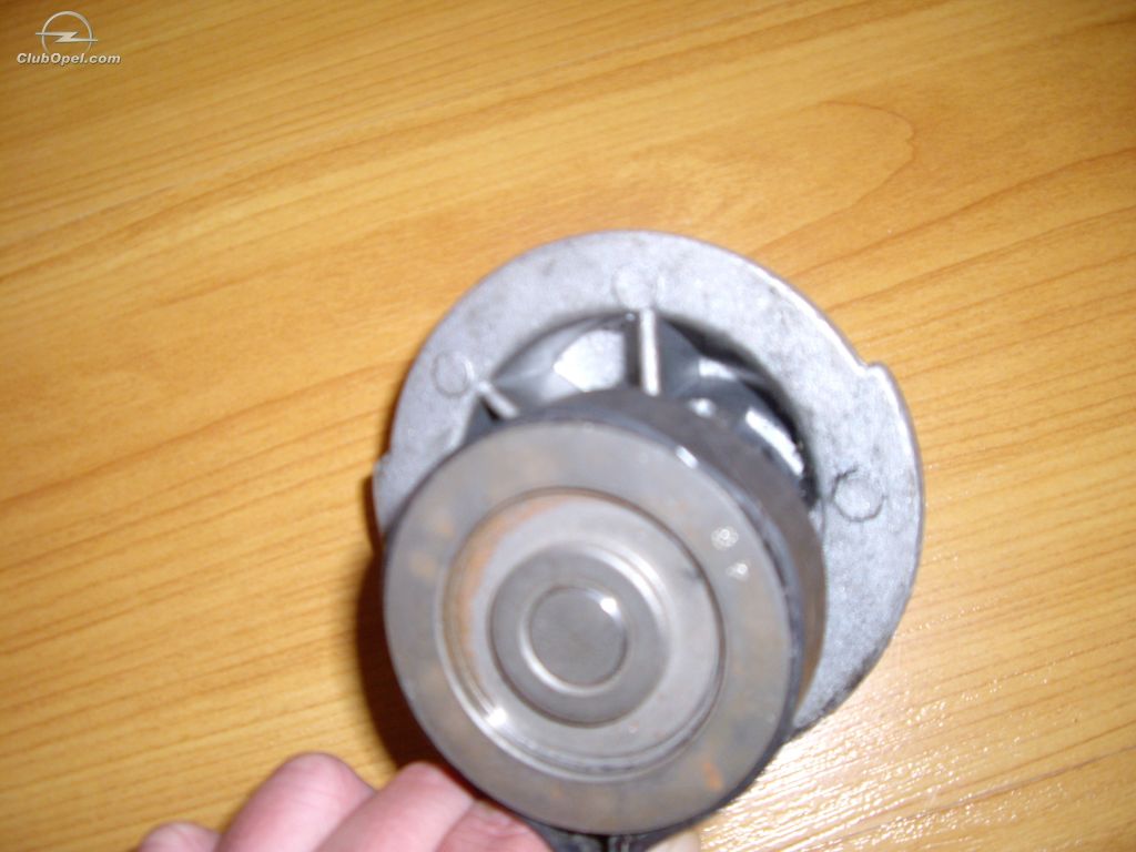

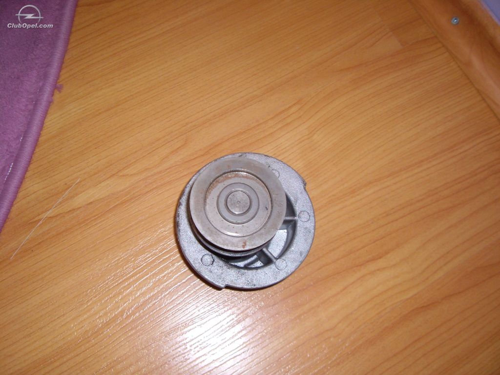

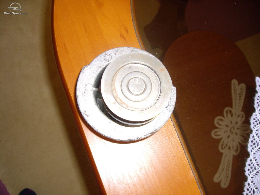

Am si eu o intrebare pt cei care cunosc aceasta problema . De aproxiamtiv 1 an am fost cu masina mea vectra b x16xel '96 la un mecanic pt a schimba semeringuri supape (masina consuma ulei la greu )cand sa dea distributia jos a observat in acea carcasa de plastic numai pilitura de curea si ma chemat sa vad spunandu-mi ca nu e normal sa fie pilitura aceasta insemnand ca freca undeva mia spus prima data (masina o aveam cam de 1 an in acel moment iar cand am loato proprietarul mia spus ca a schimbat distributia avand in porbagaj pompa veche role ) ,dupa ce mam uitat inpreuna cu mecanicul cam 15 min nu vedeam sa frece nici unde apoi a observat el ca cureaua nu calca bine pe canalurile de la pompa de apa trebuind cu acea okazie sa schimb si pompa si cureaua care se uzase un pic din dinte .mia spus ca mi sa montat alt model de pompa de apa deoarece cureaua in rest calca bine .Acum intrebarea mea este :''de ce model de motor este pompa ?''cu care am ramas si am facut cu ea cam 7000 km si azi cand am facut curat am dat iar de ea .sincer as vrea sa o vand dar nu stiu de ce model este de x16xel sigur nu ,ma-m gandit ca o fi de model 1.6 cu 8 supape pe ea nu e decat pe ax nu cod (cred) 02ZSS261KM pun si ceva poze cu pompa si cureaua.

La cum arata eu zic ca ai sarit un zero la nr de km. Ai vreun cod scris pe ea?

scuze ca am postat gresit , alt cod nu are decat cel pe care l-am mentionat (dc acela e un cod 02ZSS261KM,nu stiu.).arata asa pt ca de vreo 1an sta in garaj si nu am curatat-o.maine poate o fac ''noua''.salutare.

acela cred ca este codul rulmentului si este echivalent cu WB1630094D

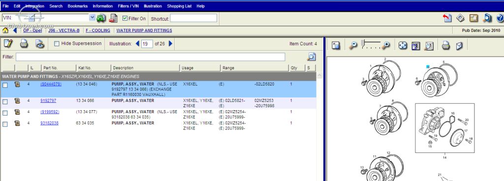

Pentru acest motor sunt 2 pompe de apa, eu am fost la un magazin de piese cu talonul masinii si mi-au dat pompa care trebuie.

trebuie sa mai scrie un cod pe undeva pe carcasa de aluminiu

La acest cod de motor,X16XEL exista 2 modele de pompe,in functie de seria motorului:
Daca mecanicul respectiv nu a verificat pompa inainte de montare(pompa veche si pompa noua),este vina lui.

pompa cea care nu se potriveste a fost schimbata de fostul proprietar al masinii (samsarul,masina fiind adusa din franta)pe acel mecanic nici nul stiu, dar degeaba ca a trebuit sa o schimb si eu pt ca a fost montat un model gresit de pompa(dintii de la cureaua de distributie nu calcau toti in rola pompei se vede intr-o poza postata).Eu as dori sa stiu pt ce model de motor e pompa cu care am ramas .numai bine!

Merge la 1.6, de exemplu la mine merge dar cine vrea sa o monteze trebuie intai sa o dea jos pe a lui ca sa vada daca este modelul asta sau celalalt. Se indentifica doar dupa seria motorului care din cele 2 modele merge, sau dupa ce ai pe masina.
