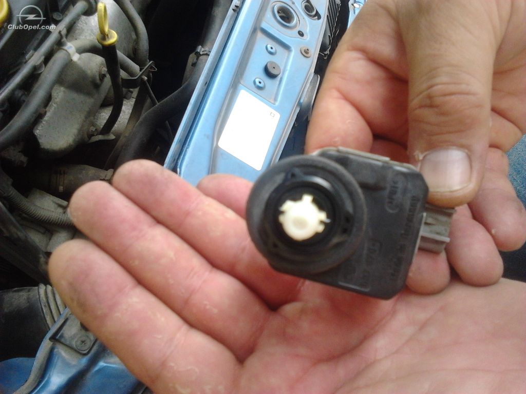

Am si eu o problema, nu sunt sigur daca motorasul meu de la reglaj are toate componentele,deoarece nu reusesc nici cum sa il potrivesc sa functioneze...
  • jE
  • Mesaje scrise: 8,408
Eugen, le are pe toate

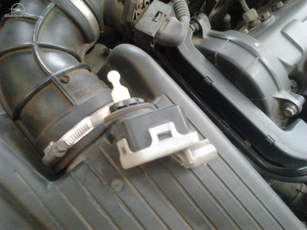

Cu el scos, conecteaza-la la mufa, pune contactul, aprinde farurile si joaca-te din reglaj. Ca sa vezi daca misca. Tija aia alba cu bila in varf trebuie sa iasa sau sa intre in corpul motorasului (functie de directia in care faci reglajul)
Daca treaba asta merge, manevrezi reglajul sa scoata tija complet, si apoi iei mufa de pe motoras. Trebuie sa pui motorasul la loc. Pentru operatia asta trebuie sa iei farul jos de pe masina (dai jos bara, farul are 2 prinderi sus si una sub el) si te uiti prin gaura in care se monteaza motorasul. Acolo o sa vezi un brat (daca tin minte bine e orizontal la Astra G) care are sapat in el un canal. Ideea e ca bila din varful tijei de la motoras trebuie sa intre pe canalul respectiv (ca sa poata trage acel brat, care e conectat mai departe la ansamblul de faza scurta, si sa poata tine bratul pe pozitie). Iti trebuie un pic de dexteritate, da' nu e mare filosofie.

exact operatiunea descrisa de je am facut-o eu aseara...a durat putin...m-am enervat putin dar a intrat in cantul respectiv. Problema este ca in ciuda faptului ca motorasele sunt fucntinale se pare ca nu are nici un efect miscarea lor.....de la ce ar putea fi oare?
  • jE
Virinel, dai jos farul, dai jos motorasul, legi mufa de faza scurta, pui farul pe ceva sa stea fix si sa bata pe un zid, si impingi bratul cu un pix. Daca bratul se misca si lumina nu, cumperi alt far, ca e rupt bratul.

berci eugen a scris:Am si eu o problema, nu sunt sigur daca motorasul meu de la reglaj are toate componentele,deoarece nu reusesc nici cum sa il potrivesc sa functioneze...
nu pot sa-l reglez fara sa dau farul jos?motorasul functioneaza numai ca nu pot sa-l fixez sa regleze farul sus -jos 😶

good ideea, o sa incerc varianta asta, motorasele bazaie ok;)

care sunt sigurantele de la motorase de la faruri?...m.am uitat la motarase erau un pic oxidate contactele le.am slefuit un pic si nimic......inca ceva daca am scos motorasul din far sa inteleg acuma ca sa il pun pe pozitie trebuie sa demontez cele mentionate mai sus?😐...
  • mikyboy
  • Mesaje scrise: 5,734
teoretic da... daca insa ai dexteritate iti recomand asa: scoti becul la faza scurta, bagi prin gaura lui degetul (invelesti degetul intr-un servetel sau o carpa ca sa nu lasi urme pe oglinda la far), tragi usor de oglinda spre motor (asta doar daca motorasul de reglaj este scos si dupa ce ai destins motorasul de reglaj la maxim adica pozitia 0 in habitaclu) si ii bagi zona sferica in bratul care este corp comun cu oglinda. Apoi dupa ce ai facut asta, insurubezi corpul motorasului in locas (intra doar intr-o singura pozitie) si verifici functionalitatea.
