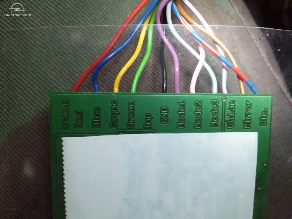

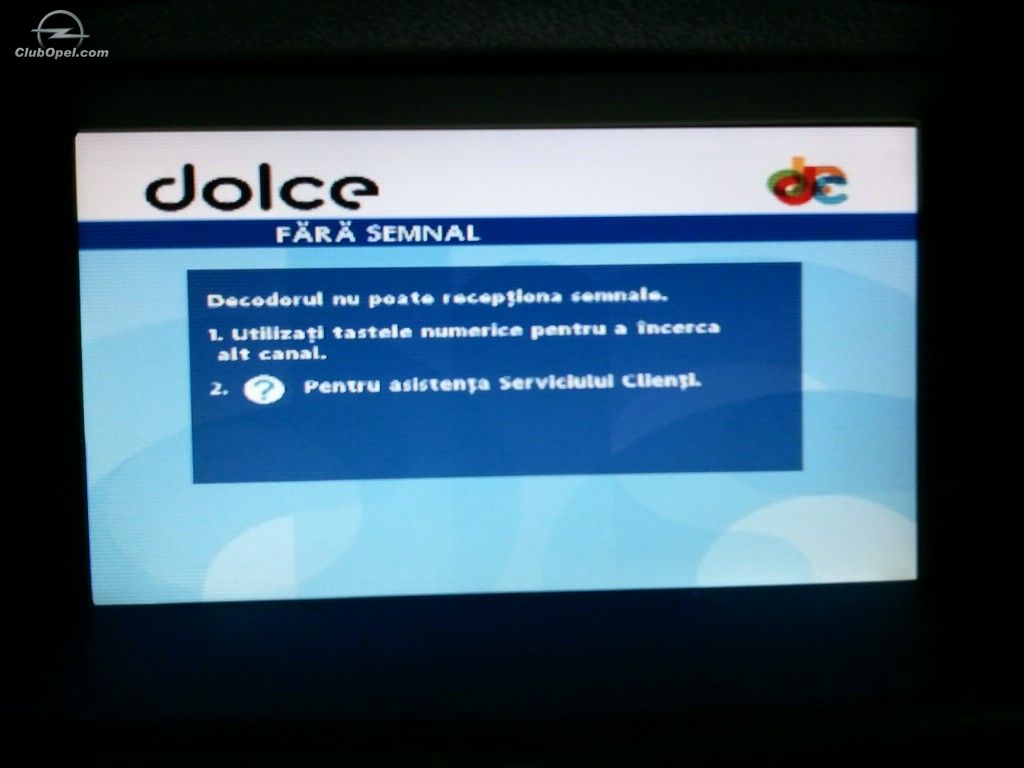

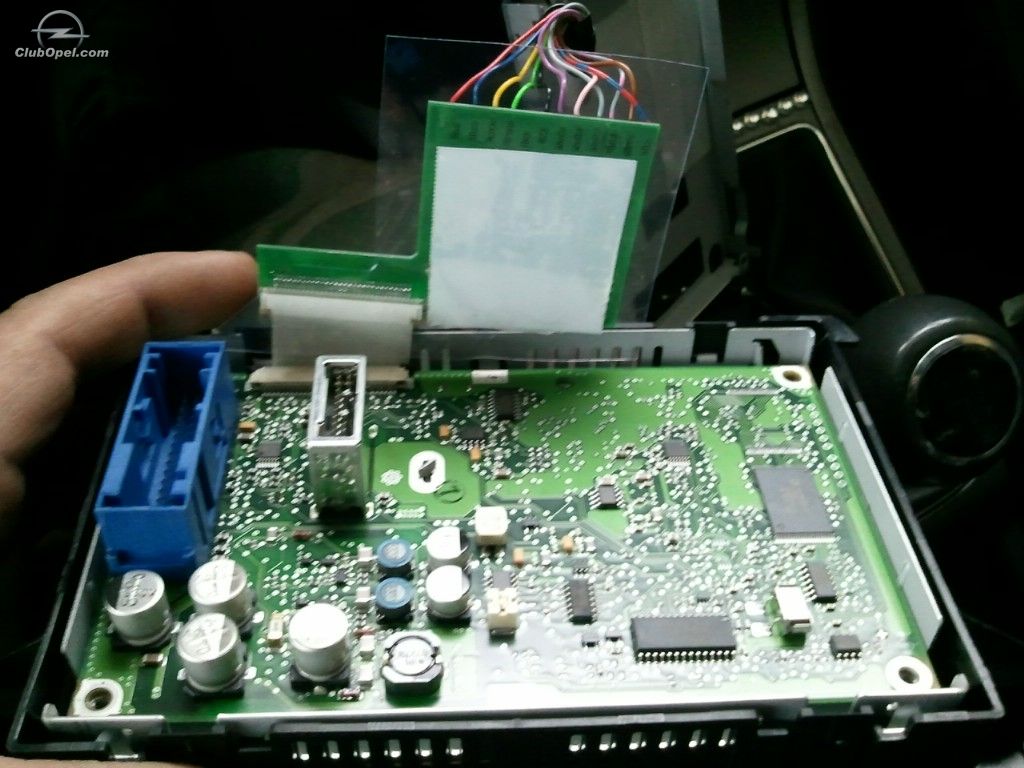

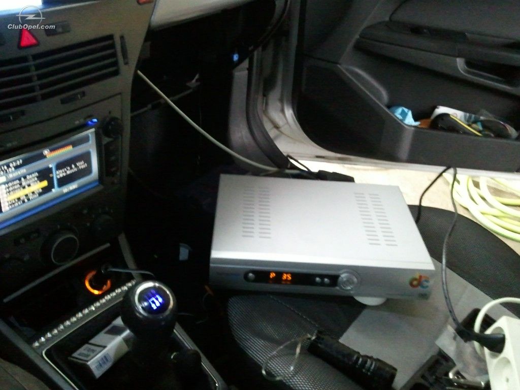

Prima as vrea sa salut ClubOpel si toti utenti,sunteti cei mai buni si faceti un lucru perfect in echipa.Cu ajutorul vostru am rezolvat multe probleme la masina mea"Va Multumesc" 😃 As avea din nou nevoie de ajutorul vostru.Am un opel astra h 2006 si am schimbat display(CID)am activat tot ce se putea activa(bord compiuter,ceck control.etc),dar ceva lipsea.De curind am cumparat de pe net interfacia video pt acest CID.Totul functioneaza,dar exista totusi o problema 😢 intrata video pt interfacia CID e scart iar iesire vid de la stereo e rca(mufa galgena).Am incercat tot felul de mufe si adaptatori nu functioneaza.Daca il conleg la un decoder cu vid out scart e totul OK.Pe net mi sa spus ca am nevoie de un convertitore video rgb composite-rca Question Va multumesc anticipat pentru ajutor...Ps.Nu reusesc sa pun niste poze...

Interfata aceea nu prea te ajuta la nimic 😭 Trebuia sa iti iei o interfata specializata cu VIDEO IN, uite aici -> https://www.clubopel.com/vie...r=asc&start=0
Un convertor Video in la semnalele tale RGBs costa in jur de 160euro, la banii astia iti iei alta interfata si care face mai multe: 3 intrari video, intrare pt camera, buton de selectie.

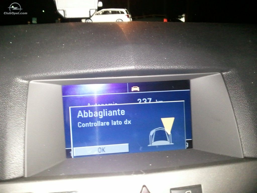

Sal cum ti-ai activat sa iti apara pe navigatie cand se are un bec?

Cu Tech2, se numeste CheckControl (Controlul punctelor de intrerupere).
