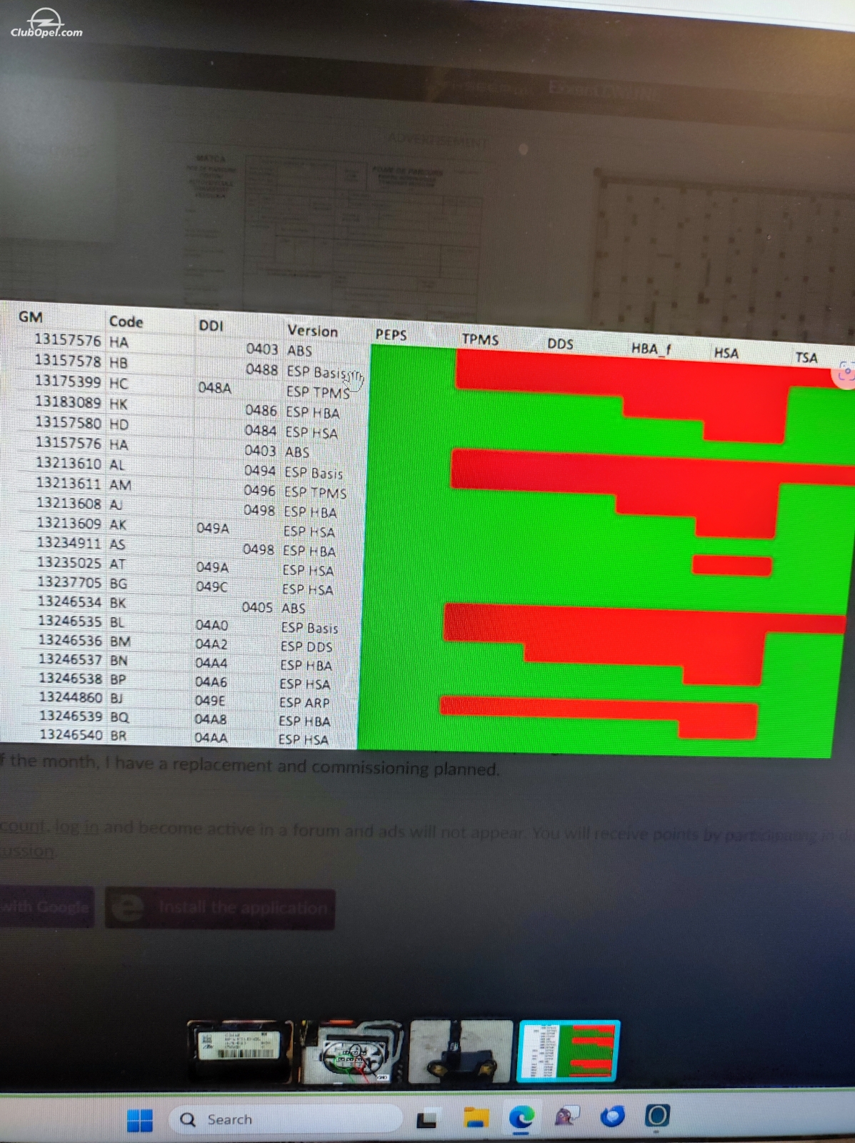

Am atasat poze.

Trebuie sa schimbi calculatorul de ABS cu unul care suporta functia HSA.

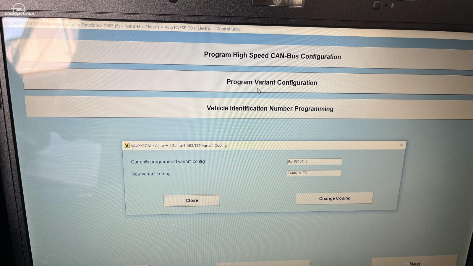

Din excess de zel am reusit "contraperformanta" de a pune in cap ESP-ul la masina mea. Anul trecut am cumparat o pompa ABS cu HSA, HBA si DDS + senzor YAW imperecheat, dezmembrate de pe o Astra H Z19DTH cu sasiu sport in varianta caravan. Am montat mai apoi la mine pompa ABS si senzorul in locul celor demontate de pe masina mea iar mai apoi am sperat ca folosind Op-Com 2010 o sa pot seta varianta de caroserie si motorizarea ca sa reflecte realitatea curenta (5 usi hatchback, sasiu sport, Z17DTH, DDS, HBA, HSA). Dar la momentul respectiv am vazut ca folosind Op-Com 2010 nu-ti da nici o posibilitate de selectie a acestor optiuni inainte de programare si atunci nestiind eu ce valoare trebuie scrisa in unitatea ABS nu m-am mai riscat sa mai programez nimic acolo.
Ei bine, ieri folosind Op-Com Pro versiunea 170823c am reluat procesul de programare a unitatii ABS si am observat ca de data asta se poate alege tipul de caroserie, tipul de sasiu, motorizarea + alte optiuni precum TPMS, CDC, DDS si dupa ce le-am ales eu cu atentie am apasat butonul care îti calculaeaza valoarea ce urmeaza a se programa, am apasat apoi butonul programeaza si mi-a dat o eroare gen ,,value out of range,, si m-am ales cu valoarea programata 0x00000000, martorul ESP aprins in bord si eroarea C0551-45 Variant-Coding Not Programmed in unitatea ABS. E clar ca Op-Com Pro nu compune/codeaza corect valoarea ce trebuie scrisa in unitatea ABS pentru Astra H 1.7cdti Z17DTH si mai grav este faptul ca nici nu te avertizeaza ca ar fi experimentala functia respectiva sau ca ar fi in curs de dezvoltare (si ca ceea ce faci genereaza un potential risc de defectiune neintentionata a functiei ESP in unitatea ABS, rezultata din procesul de scriere de ,,balarii,, in memoria acesteia).

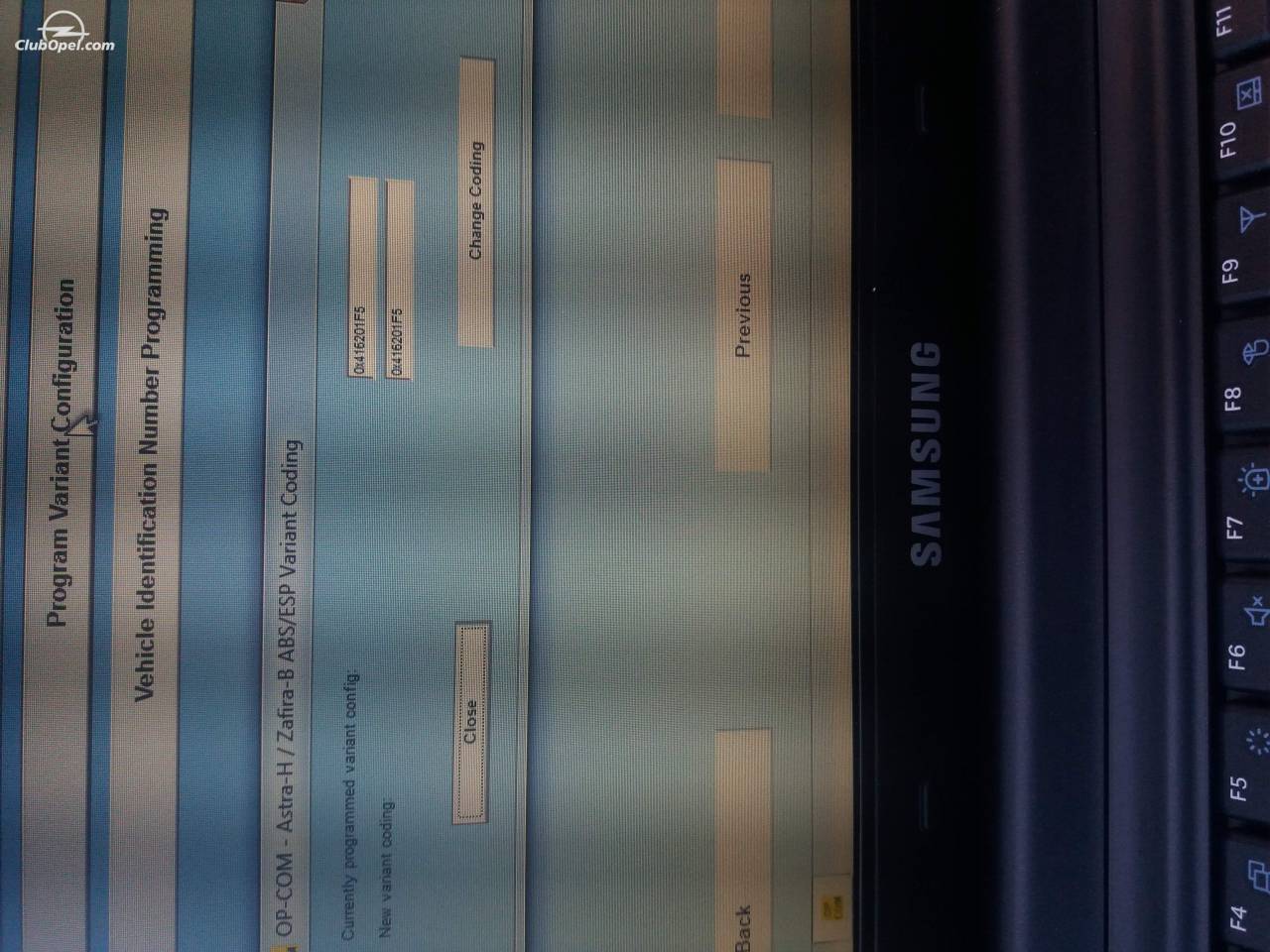

Acum.. am avut noroc ca mi-am amintit de discutia din pagina aceasta si ulterior am reusit sa programez unitatea ABS folosind Op-Com 2010 si codul de programare al pompei ABS pus la dispozitie de colegul @sebage însa nu toti parametrii sunt valabili pentru masina mea, care acum in unitatea ABS e programata astfel:
- notchback/cu sasiu normal/motorizarea Z17DTH/Z17DTJ/ cu optiunile DDS+HBA+HSA activate, in loc de:
- hatchback/cu sasiu sport/motorizarea Z17DTH/Z17DTJ/ cu optiunile DDS+HBA+HSA activate.
Daca este cineva pe forum care are Astra H hatchback cu sasiu sport, motorizare Z17DTH/Z17DTJ si optiunile DDS+HBA+HSA îl rog sa ne scrie aici in topic codul de programare al pompei de pe masina lui ca sa pot reprograma corect cu Op-Com 2010 valoarea ce reflecta optiunile de pe masina mea. Stiu ca se poate face usor direct pe masina cu TECH2 sau MDI, insa deocamdata nu cred ca e absolut necesar sa ajung la cineva care le are in dotare.
Mai am optiunea de a atasa temporar la masina mea unitatea ABS cu ESP ce a fost initial pe masina mea (fara DDS, HBA, HSA) cat sa fac o poza in Op-Com cum era configurata initial pe masina si sa codez apoi valoarea in unitatea ABS cu care am inlocuit-o, asta ar fi optiunea Nr.2 sa-mi rezolv problema daca nu se gaseste nimeni care sa poata face o captura/poza in Op-Com de pe o masina similara cu a mea.
Cu stima.
  • ahappyuser
  • Mesaje scrise: 6,816
  • Status: Online

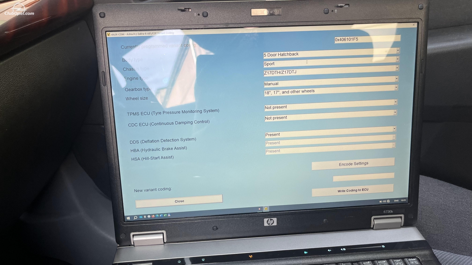

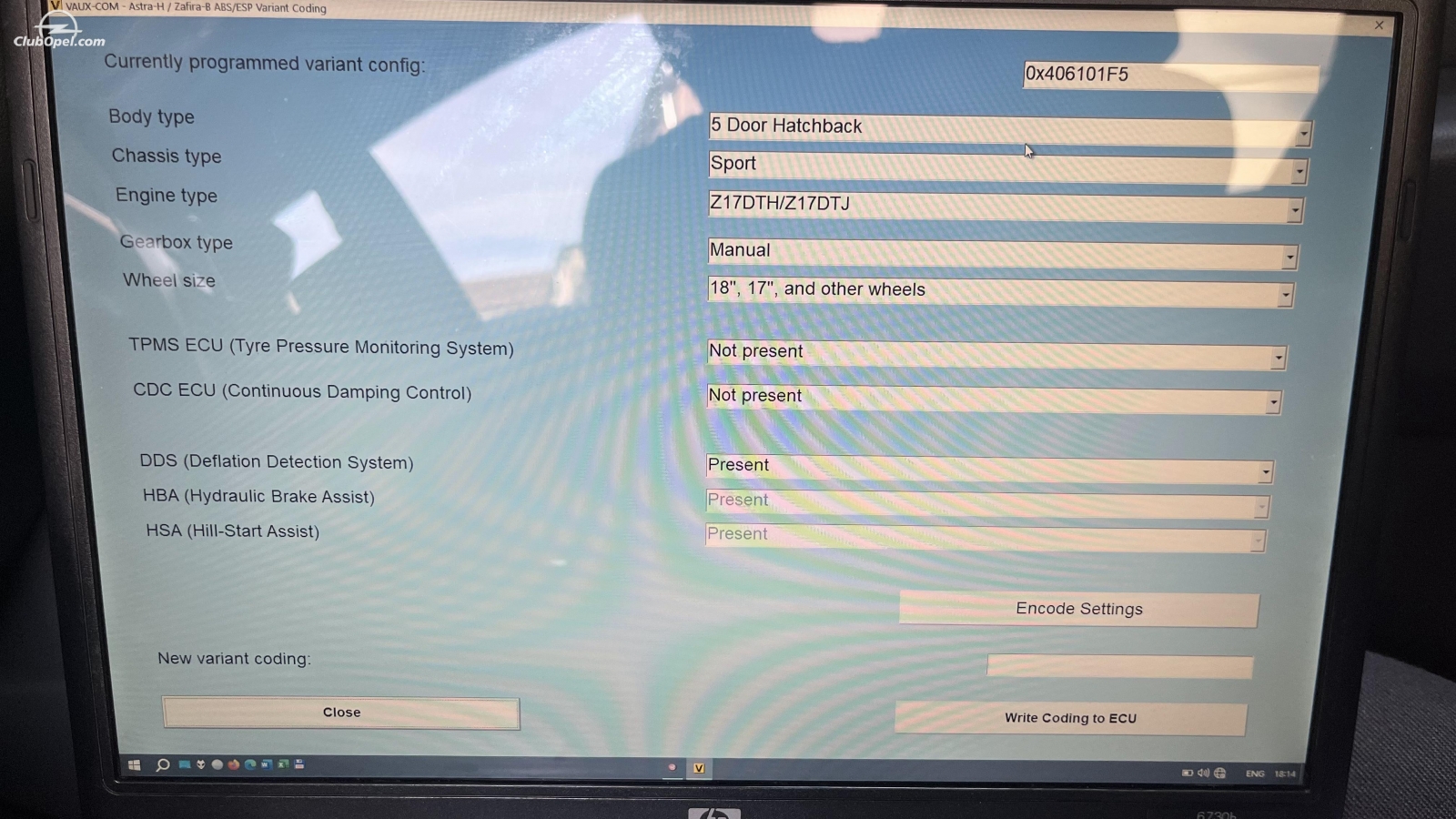

Azi am ghicit, într-un final... dupa mai multe încercari de programare cu VAUXCOM 160115a Pro valoarea necesara pentru programarea corecta a pompei ABS pe masina mea în conformitate cu caroseria, motorizarea existenta, transmisia si extraoptiunile prezente în pompa de ABS (cod 13 213 609, ident AK) :
Am observat ca pompa de ABS de pe masina mea nu permite nici un cod de programare daca acesta nu are terminatia F5, de aici am dedus ca F5 trebuie ca are legatura cu extraoptiunile pre-programate de fabricant în pompa (litera F pentru DDS+HBA, cifra 5 pentru HSA). Am folosit codul de programare 0x416201F5 pus la dispozitie mai sus de catre colegul @sebage, apoi am modificat progresiv câte o valoare din acesta si apoi am programat, pe urma am incercat din nou si tot asa.. pâna ce am ajuns la valoarea finala 0x406101F5, unde as zice ca sunt codate urmatoarele:
40 pentru sasiu sport + cutie de viteze manuala (41 pentru sasiu normal + cutie de viteza manuala, 4B pentru sasiu normal + cutie easytronic) în varianta cu roti de 18",17" sau alte dimensiuni
6 reprezinta codul motor Z17DTH/Z17DTJ
1 reprezinta carioserie hatchback în 5 usi, 0 reprezinta caroserie notchback în 4 usi
0 presupun ca reprezinta CDC not prezent
1 presupun ca reprezinta TPMS prezent, dar neactivat în calculatoarele de pe masina
F reprezinta DDS prezent + HBA prezent
5 reprezinta HSA prezent
Nu e 100% sigur ce am scris eu aici, sunt doar observatiile mele la care am ajuns dupa ce am programat diverse valori pentru aceasta versiune de pompa ABS (cod 13 213 609, ident AK). Ce este cert e ca dupa ultima programare am sters toate erorile si altele n-au mai aparut, iar valorile pentru pompa de ABS au ramas cele corecte pentru masina mea.
