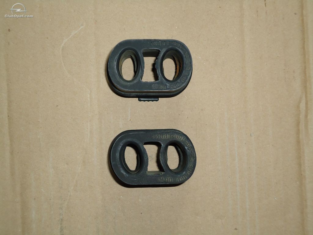

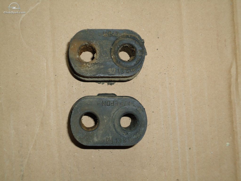

Astazi am schimbat agatatorile de cauciuc la toba finala.Multumesc lui George_slz ca a fost dragut si mi-a dat codul piesei.Pot sa va zic ca s-a schimbat total zgomotul in interiorul masinii,nu mai este asa zgomotoasa,nu se mai aude uuitul ala puternic,e alta masina!Operatiunea a durat 10 minute!Agatatorile nu le-am pus noi,le-am luat de la o astra g botita,dura doua sau trei zile pana veneau cele noi si nu am mai avut rabdare!Nu ezitati,schimbatile si voi,veti vedea diferenta! prima poza sunt cele de pe masina,iar a doua poza sunt cele care le-am pus acum
