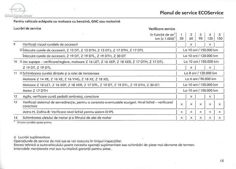

La Z16XEP Opel spune 10 ani sau 150,000km. Cum la noi cureaua este mai stresata de porniri dese etc. intervalul se diminueaza chiar la jumatate. La modelul vechi Z16XE se face la 60,000km si la cele din 2002 mai 90,000km, aici tine lejer si nu trebuie mai repede inlocuita.
Daca nu este baza in km din bord (nu esti prim proprietar sau nu ai inlocuit tu precedenta) se inlocuieste fara discutie.

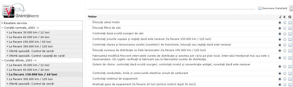

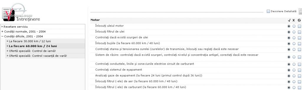

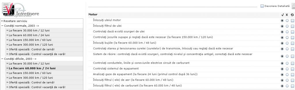

Salut! Eu am luat masina acum 3 ani, la 80.000 km. Distributia nu a fost schibata pana atunci de fostul proprietar. Masina avea 46.500 pe bord dar 80.000 km reali. Toti "mecanicii" de cartier te sfatuiesc sa o schimbi la 60.000 - 90.000 km. Mie mi s-a parut o prostie sa fac asta cand am vazut ca in caietul de eco service distributia se schimba la 150.000 km sau 10 ani.
Am schimbat distributia abia la inceputul lui decembrie 2010 la 137.000 km, impreuna cu transmisia, pompa de apa, bielete directie, toate lichidele si uleiurile. Parerea mea este ca daca o schimbi prea devreme nu faci decat sa arunci banii pe fereastra. Daca esti totusi nesigur, in cartea de service a masinii se specifica inspectarea vizuala a distributiei la fiecare interval de 30.000 km. Daca totul merge bine eu zic sa o schimbi atunci cand este recomandata de producator.

Stiu ca topicul este vechi, insa postez ;
Masina mea are 92.000 km si distributia a fost verificata ; totul este ok ; nu prezinta semne de uzura, in conluzie nu am de ce sa o schimb momentan ; in cartea servis scrie ca trebuie schimbata la 150.000 km sau 10 ani si verificata la fiecare 30.000 km ( adica la fiecare revizie ) ; probabil o voi schimba la ~100.000 km sau anul viitor fiindca merge destul de putin ;
pompa de apa nu necesita schimbare odata cu kit-ul de distributie ; se poate schimba ulterior ;
