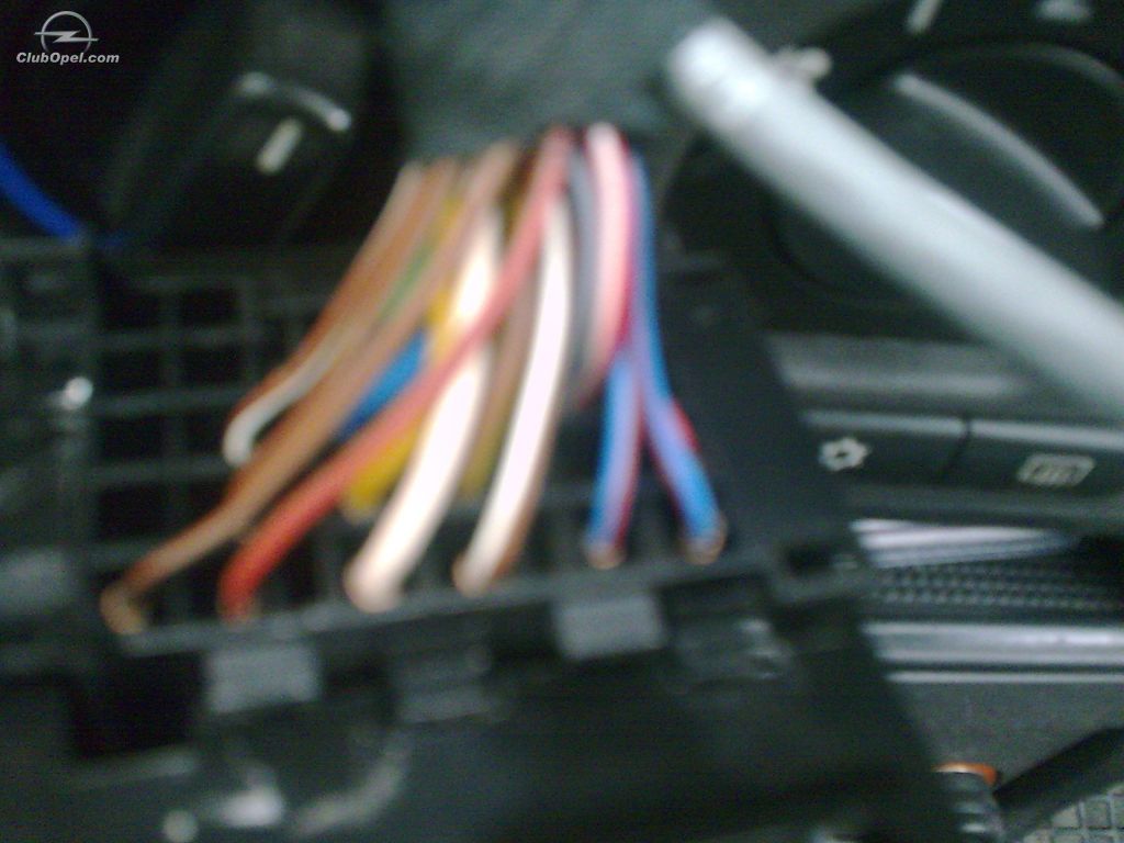

Da asa este scuze am omis aspectul asta ,am pe masina un casetofon vdo din fabricatie nu stiu sigur modelul dar masina mea nu are comenzi pe volan si vreau sa montez un mp3 balupunkt calgary .

hmm... probabil ai un CCR700, parca asa se numea... mi se pare insa ciudat sa nu se potriveasca mufa cu cea de la blaupunkt. e posibil ca mp3-ul sa nu aibe mufa originala in spate? poti pune 2 poze cu ambele mufe?

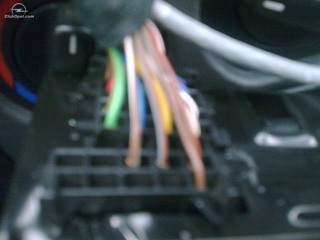

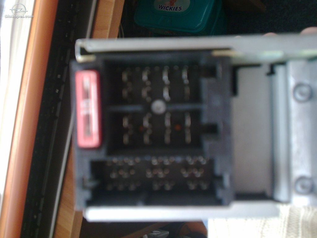

Buna ziua ! Am revenit si cu niste poze dar nu prea sint clare sint cu telefonul facute, mentionez ca casetofonul este un vdo cr 441xed si m3 un blaumpkt calgary si am incercat mufele s-ar potrivi dar fara nici un rezultat , nu merge nimic.Poate firele nu se potivesc. ...

ramsess a scris:Buna ziua ! Am revenit si cu niste poze dar nu prea sint clare sint cu telefonul facute, mentionez ca casetofonul este un vdo cr 441xed si m3 un blaumpkt calgary si am incercat mufele s-ar potrivi dar fara nici un rezultat , nu merge nimic.Poate firele nu se potivesc. ...
SALUT! intr-adevar, pozele nu sunt foarte concludente. insa daca spui ca mufele se potrivesc, intelegand eu ca intra una in cealalta, dar nu porneste radiocd-ul, ar fi cel mai bine sa faci o verificare la un electrician. posibil sa nu fie ceva in regula, si pana nu isi baga cineva nasul acolo, nu te poate ajuta de la distanta... zic eu.

cumpara o mufa adaptoare pentru cd blaumpkt calgary ca altfel trebuie sa faci modificari
uite cam asa arata mufa pe care trebuie sa o ai tu

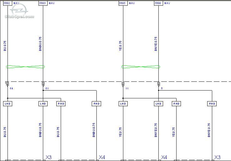

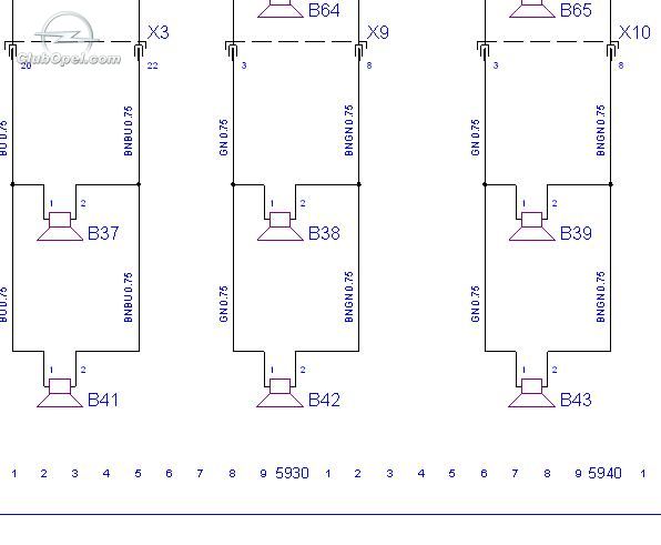

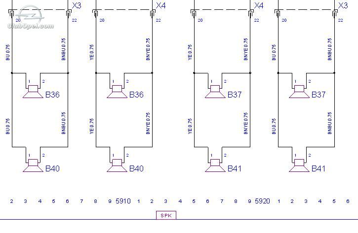

schema casetofon cdr500 are cineva ? 😃 Vreau montare subwoofer + amplificator, semnal vreau sa iau de pe boxele spate dar nu stiu culoarea cablurilor 😊 Multumesc !

chiar nu stie nimeni ? .. va rog putin ajutor 😊

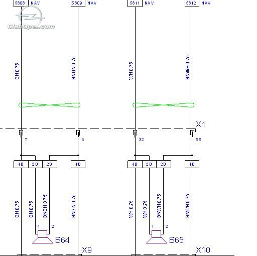

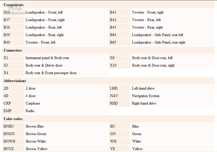

@Alex 25
sper sa te ajute astea schemele astea sunt din TIS, le pun in ordine primele doua de la stanga la dreapta si celelate doua sunt la fel sper sa te descurci in ultima poza ai semnificatiile de pe poze
[img]
https://www.clubopel.com:808...xxhl_th.jpg[/img]

mare ajutor 😊 mersi ! ma apuc de treaba cand am vreme
