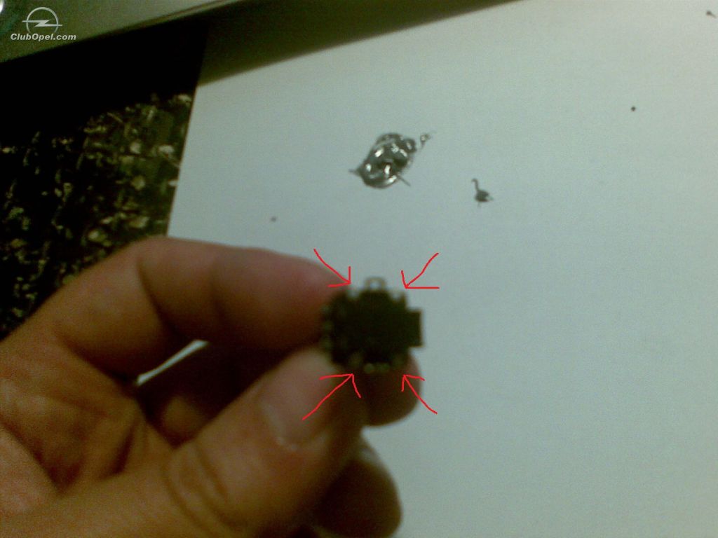

Dupa cum se vede aceasta problema este destul de des intalnita la cd-player-ele CDR 500.Am incercat sa gasesc un potentiometru second,dar m-am gandit ca si acesta poate ceda.Unul nou gasesc dar nu identic cu cel original si trebuiesc unele improvizatii.
Astfel m-am apucat de treaba sa vad daca se poate repara......si ....pana la urma se poate doar cu ajutorul unei picaturi de poxipol.
1.Se detasaza parte frontala a CDR-ului care este prinsa in 4 cleme de plastic.
2.Se demonteaza placa imprimata de pe panoul frontal desfacand cele 7 surubele cu cap torx
3.Cu ajutorul unui letcon sau pistol de lipit si unei pompite de cositor sau banda absorbanta,se demonteaza potentiometrul (poteu) de pe placa.

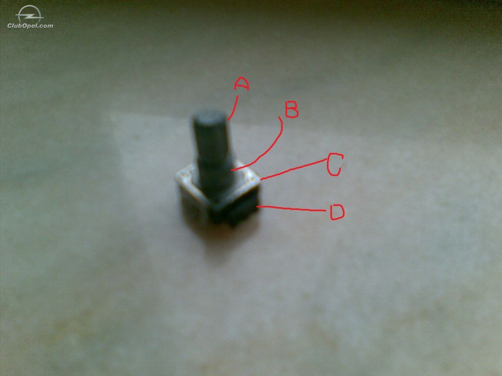

Acesta fiind format din
A.ax
B.carcasa metalica ,partea filetata
C.armatura
D.partea fixa din plastic

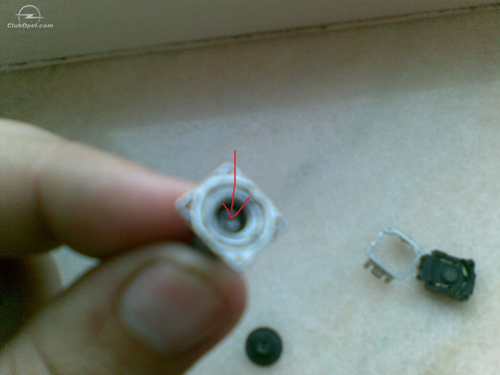

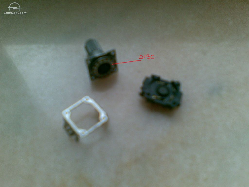

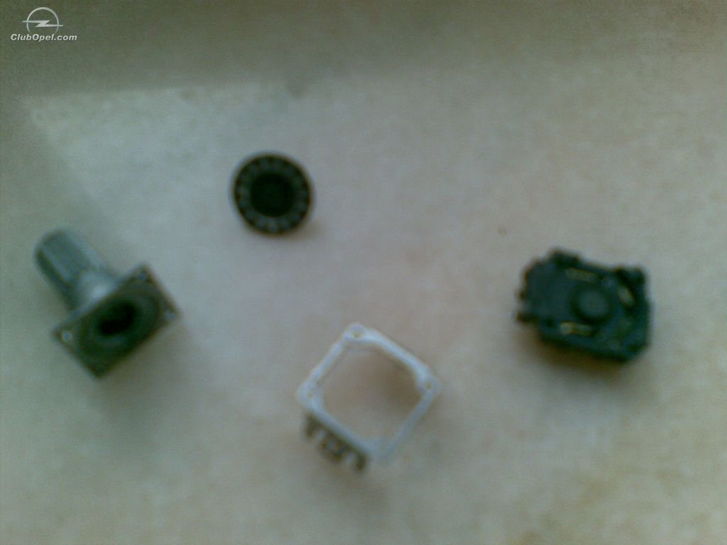

4.Se desfac cele patru gheare ale armaturii care sunt indoite pe partea din plastic.Se indeparteaza armatura iar apoi se demonteaza poteul piesa cu piesa.
Se scoate acel disc indicat in imagine iar apoi poteul este demontat complet.

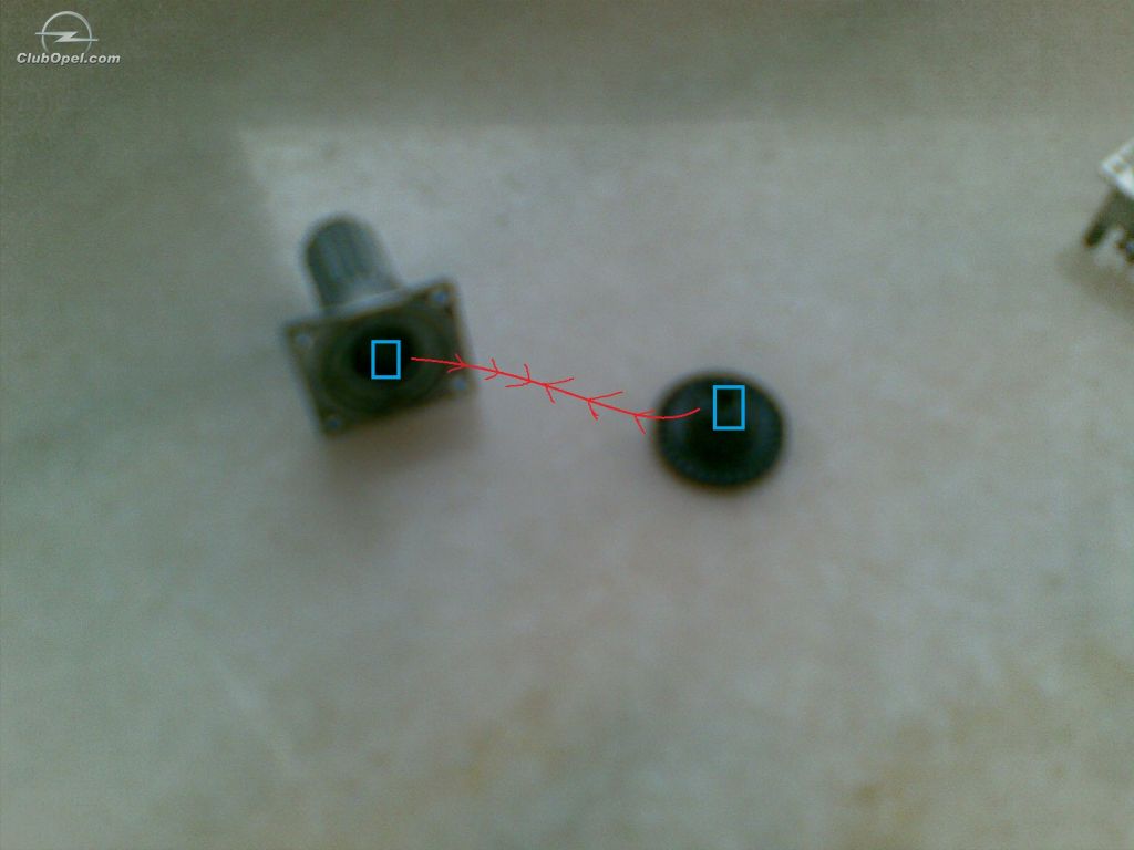

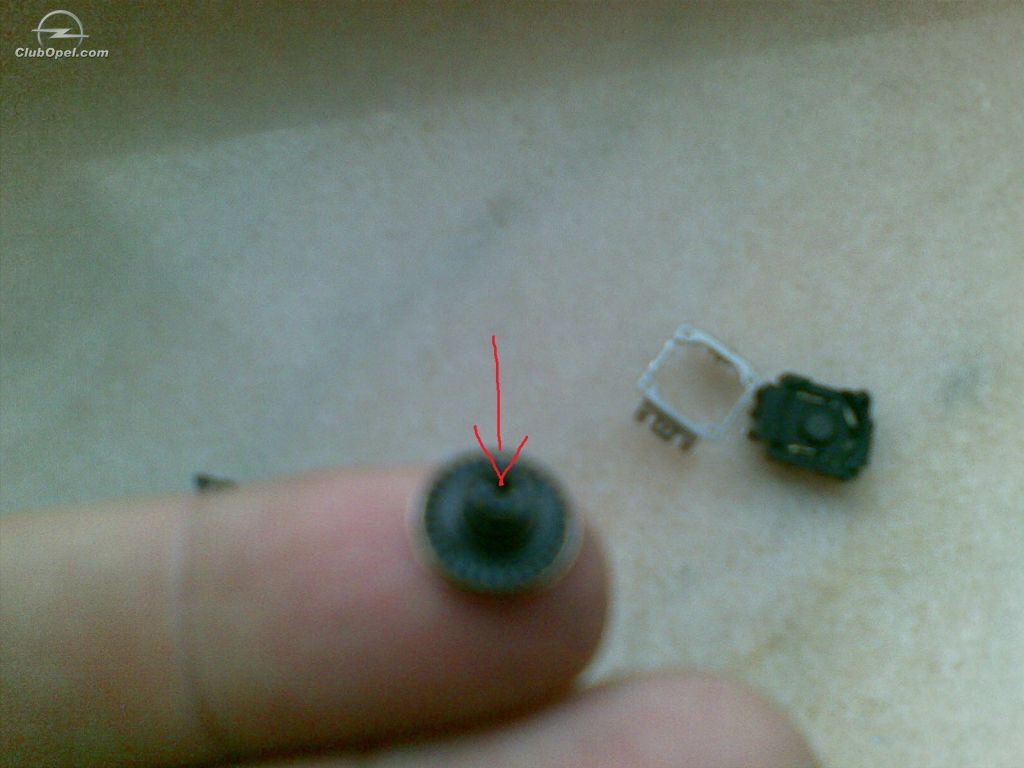

Acum se poate vedea si defectul.Capatul axului este dreptunghiular si intra in partea opusa acelui disc care trebuie sa aiba o buza dreptunghiulara pentru a se putea imbuca cu axu,iar acea buza se rupe si astfel axul nu mai poate invarti poteul.
Am indicat cu chenar albastru cam cum ar arata, acel chenar deoarece nu se vede in poze, dar va dati seama usor cand il demontati.
5.Acum faceti putin poxipol si cu varful unei scobitori pune-ti o picatura de lipici pe capatul axului
dar sa stea doar pe capat,sa nu atinge-ti pe margine pentru a nu se lipi si altceva
Apoi o picatura in interiorul parti de plastic unde intra axul
foarte important sa nu dea pe langa partea de capat a plasticului deoarece acea este mobila prin centrul discului pentru a executa functia ON/OFF a cd-playerului.
6.Acum uniti cele doua componente si apasati pe axul poteu-lui si partea mobila din centrul discului de plastic pentru a se uni cele doua parti corect in interior.
7.Dupa 15 min dupa ce se intareste solutia se poate monta totul la loc,strangandu-se bine ghearele armaturii.
O sa vedeti ca functioneaza bine ,iar potentiometrul isi recapata si acel carait.
Apoi se lipeste poteul pe placa si se monteaza panoul frontal iar apoi muzica in blana 😃
Spor la treaba si daca exista nelamuri va rog postati aici.

Nu merge sa lasi armatura lipita,deoarece ea este stransa sub potentiometru (defapt este un encoder digita,potentiometrul este anaogic).trebuie neaparat sa il deslipesti cu totul
