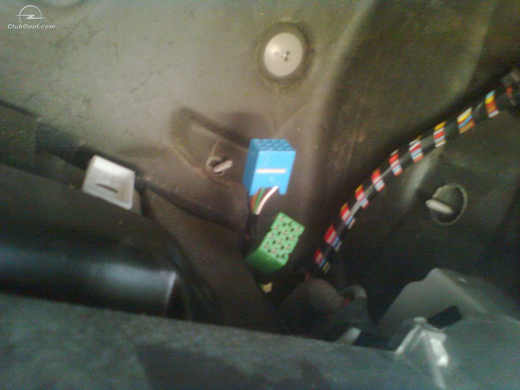

am un casetofon car 400 si vreau sa pun un cd changer :
1 . nu stiu dak merge cd changer pe acest aparat .
2. nu stiu dak am mufa pt cd changer in instalatia masinii .
eu am scos torpedou si am gasit 2 mufe una verde si una albastra sa ma ajute si pe mn cineva cu un raspuns .. am un vectra b 2 2001

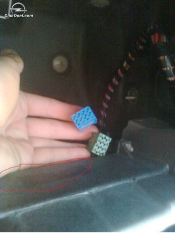

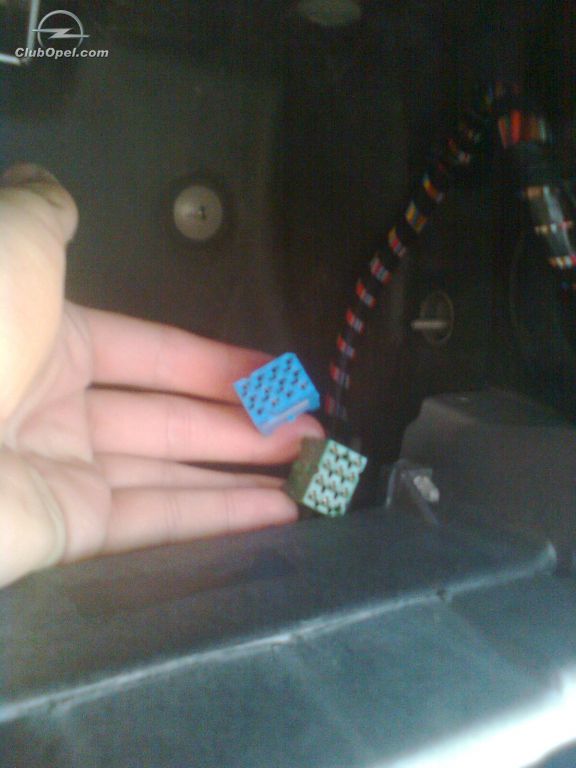

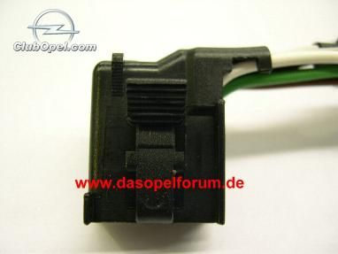

ce ai gasit acolo sunt pentru transmisia automata, mufa pentru magazie are 12 pini si arata asa:
CAR400 nu stie sa comande magazia, dar CCR600 care arata identic stie.
Chiar daca nu ai cablajul, nu e mare lucru, eu l-am facut in 2 ore, bafta!

cum zice dev...mufa de magazie ii neagra si arata cum o pus el poza 😛

Salut.
Eu la masina din semnatura am gasit mufa precablata in zona colorata, sau undeva mai in stinga, prinsa de cablaj infasurata cu burete gri.
Masina a avut din fabrica car 300, deci tind sa cred ca toate masinile au fost precablate.
Cauta mai bine pe cablajul care pleaca din spatele casului si coboara inspre torpedou.
Cu stima. Marius.

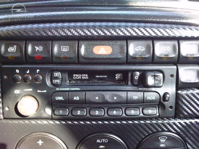

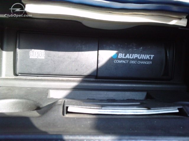

geo19 si eu am avut pe una dintre masini CAR400 si nu am putut sa pun CD-Charger, insa pe cealalta masina am un CCR600 si CD charger Blaupunkt 6CD. ''cablajul'' pana la unitate(care la mine este in torpedou) pleaca direct sau aproape de linga mufa de la radiocasetofon(cel putin asa este la mine).Cablajul este ''buretat'' si are mufa gri(posibil si neagra) la mine.
Mai bine cumperi un CDR500 cu CarPass si nu mai ai batai de cap.
