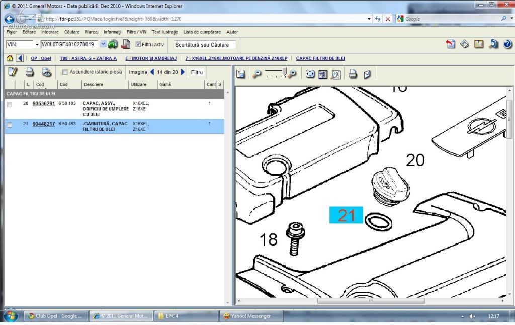

Iti comanzi garnitura 6 50 463 , este boala curenta.

M-am documentat mai mult si acum atasez spuselor domnului dan si prt. scr. la epc
