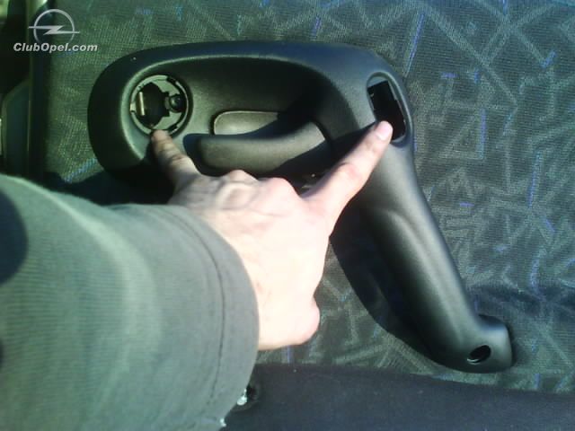

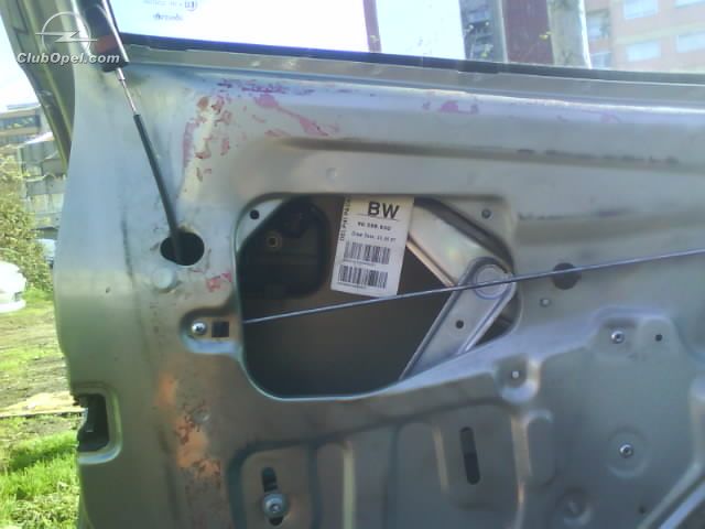

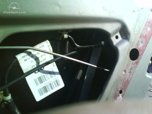

nu e chiar dificil ai citeva suruburi cred ca 3 si pentru usa spate am niste poze poate ajuta la careva
