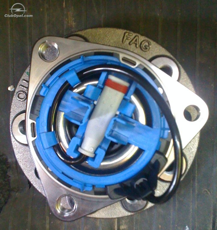

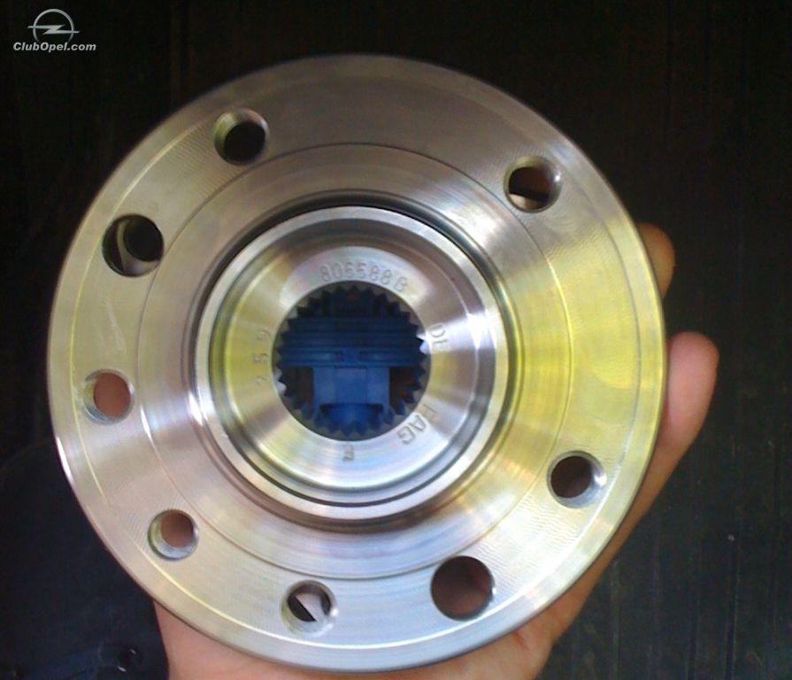

  • VECTRA_C_GTS
  • Mesaje scrise: 71
  • Locatie: Valcea
  • Masina: Vectra 2003
Cum arata senzorul acela .Puneti va rog o poza sa vad si eu .. Multumesc

este incorporat in rulmentul de la roata, asa arata http://www.lmfvauxhall.co.u...el-Hubs-Bearings/

Multumesc pentru poza
