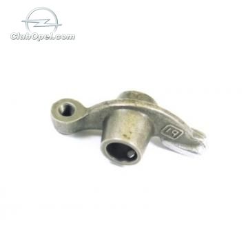

salut, tachetii normali, cu reglaj au o piulita de care reglezi. dacia are asa. aia hidraulici arata ca un fel de cilindru prin care trece ulei. diferenta dintre culbutori este ca aia pentru normali au o gaura prin care trece tija tachetului si piulita deasupra, iar aia pentru hidraulici arata cum ai zis tu, ca un polonic cu gura in jos.
uite diferenta.

asa sunt si ai mei ca in desenul intai. Chestia este ca doar pe cilindrul trei camele de pe ax sunt sterse de ulei , iar celelalte came nu. Daca nu ar fi fost pus la punct axul cu came impreuna cu cilindrii, s-ar fi rupt supapele , asta insemnand ca au ajuns in capul pistonului. Dupa cum spui , ei ar trebui sa se regleze singuri dar motorul nu vrea sa porneasca ,cu toate ca am avut semne pe toate ( pompa, rola came , vibrochen) cu semne si pe curea .Bujiile sunt noi, deci teoretic ar fi trebuit sa o pornesc. Mersi pentru desene , deci sa inteleg ca sunt hidraulici.... 😕 😕 Mare dilema Exclamation
