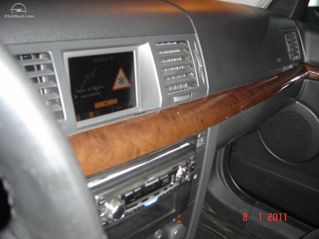

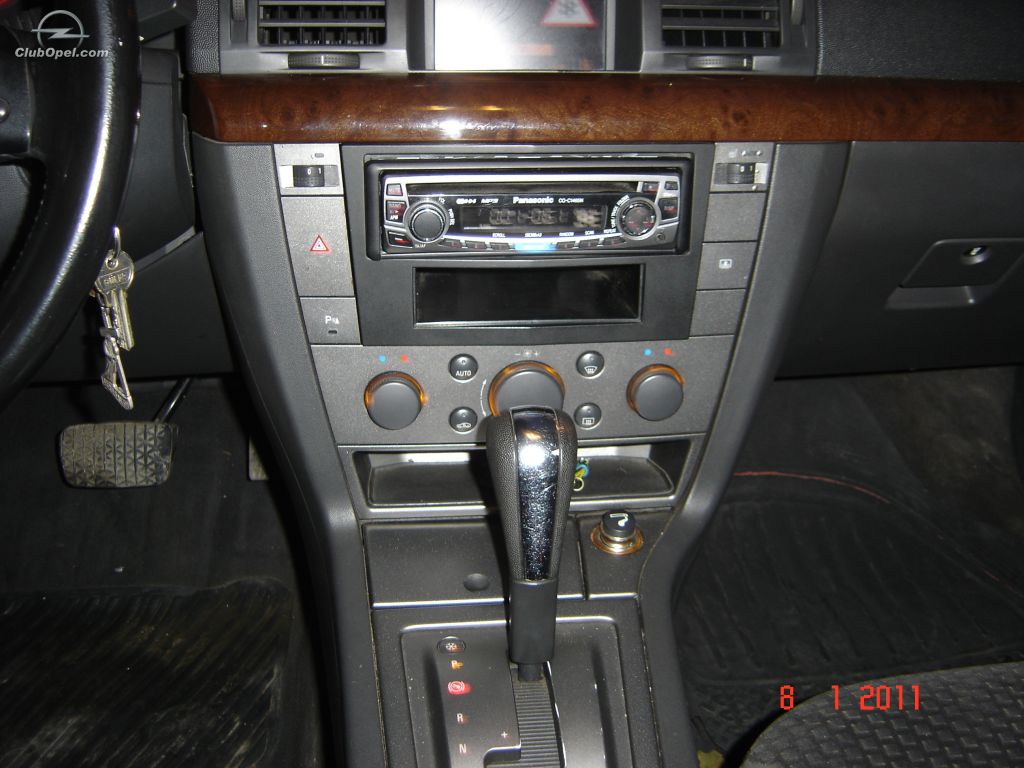

asta e consola centrala si display-ul e color. am cumparat masina acum 4 zile si fostul propr.mi-a zis ca avea notat modelul si anume NCDC2013(asta inainte sa il dea jos din cine stie ce motiv).cred ca are si navigatie.
  • darius2076
  • Mesaje scrise: 21
  • Masina: Vectra 2002
  • Cont inregistrat: 05 Jan 2011
eu vreau sa il cumpar mai ales pt ca nu pot vedea nicio functie(consum,navi),ca pt galagie am un jaf,dupa cum se vede.

Da, ai display color, deci se merita sa cumperi un NCDC 2013, daca gasesti desigur. Incearca la sectiunea "vand/cumpar piese" sau la cei care dezmembreaza masini, poate ai noroc si gasesti unul. Succes 😉

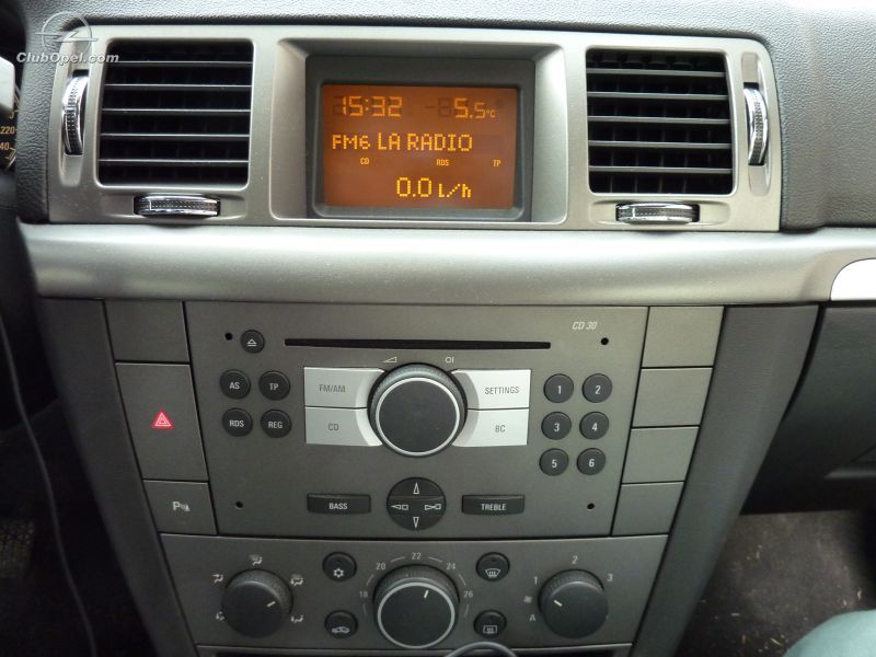

Am un var cu aceeasi masina si la fel nu are nimic acolo... Poate sa-si monteze cd30-ul de la mine? Eu vreau sa-mi pun altceva, eventual un cd70+navi, si as vrea sa stiu daca fac o pomana si-i dau ce am eu... Ii merge sau ba?
Se potrivesc cele de vauxhall (volan dr) pe opel? Ma refer aici in plansa de bord sau mai trebe decupat pe undeva?
  • CristianTM
  • Mesaje scrise: 3,676
  • Locatie: Timisoara
#jgyprime - display-ul 4:3 color NU E COMPATIBIL cu CD30 sau CD70 navi !

sal...pe masina am un cd 30 si as vrea sa i pun cd 50...pe care l am cumparat credetzi ca ar merge....
  • Edwin
  • Mesaje scrise: 5,882
  • Locatie: Bistrita-Nasaud
  • Masina: Zafira 2006 z19dt
Merge, dar ai nevoie de Car Pass pentru setare. Numai bine.
