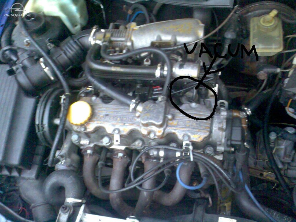

incearca inainte sa opresti masina sa o lasi undeva la vale ca sa o poti porni in viteza si daca porneste in viteza inseamna ca pompa nu iti mai tine presiune in rampa/ incearca sa gasesti la cineva ceea ce iti insemnez in poza ca sa faci proba
  • laur702
  • Mesaje scrise: 243
  • Masina: Omega 1996 y25td
  • Cont inregistrat: 03 Jun 2009
ahamm am inteles , voi verifica pronirea la vale si ma uit si la vachunul ala , mam mai gandit si la scanteie ceva sa se slabeasca ca nici cu gaz la cald nu o ia usor cii tot greu , ma uit si iti zic cum face exzact , multumesc de indicatie , i primul lucru care il verific si anuntz ce si cum ms .
