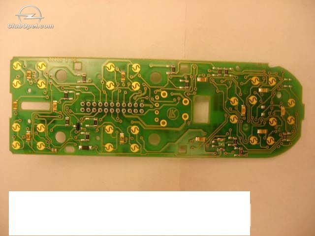

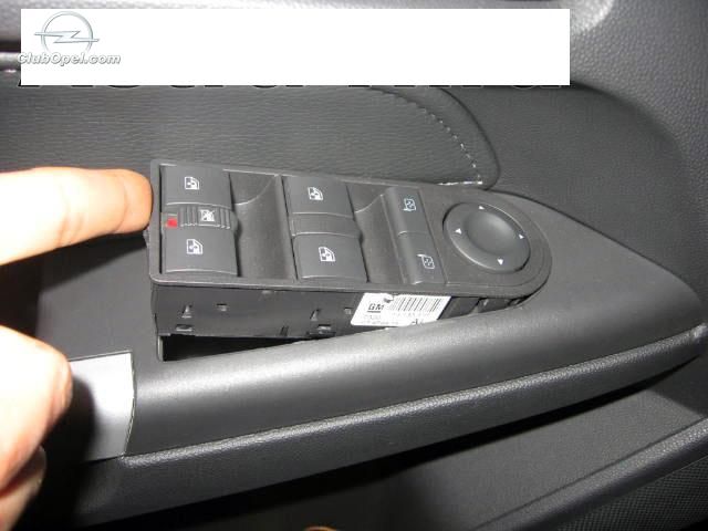

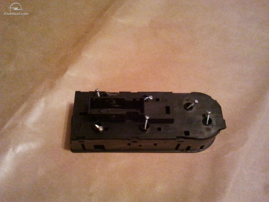

Am avut defect butonul de actionare a geamului stanga de pe blocul de comanda asa ca mi-am luat inima in dinti si m-am apucat singur de reparatie
Mai intai am desfacut capitonajul usii pentru ca altfel exista riscul sa rupi clemele blocului

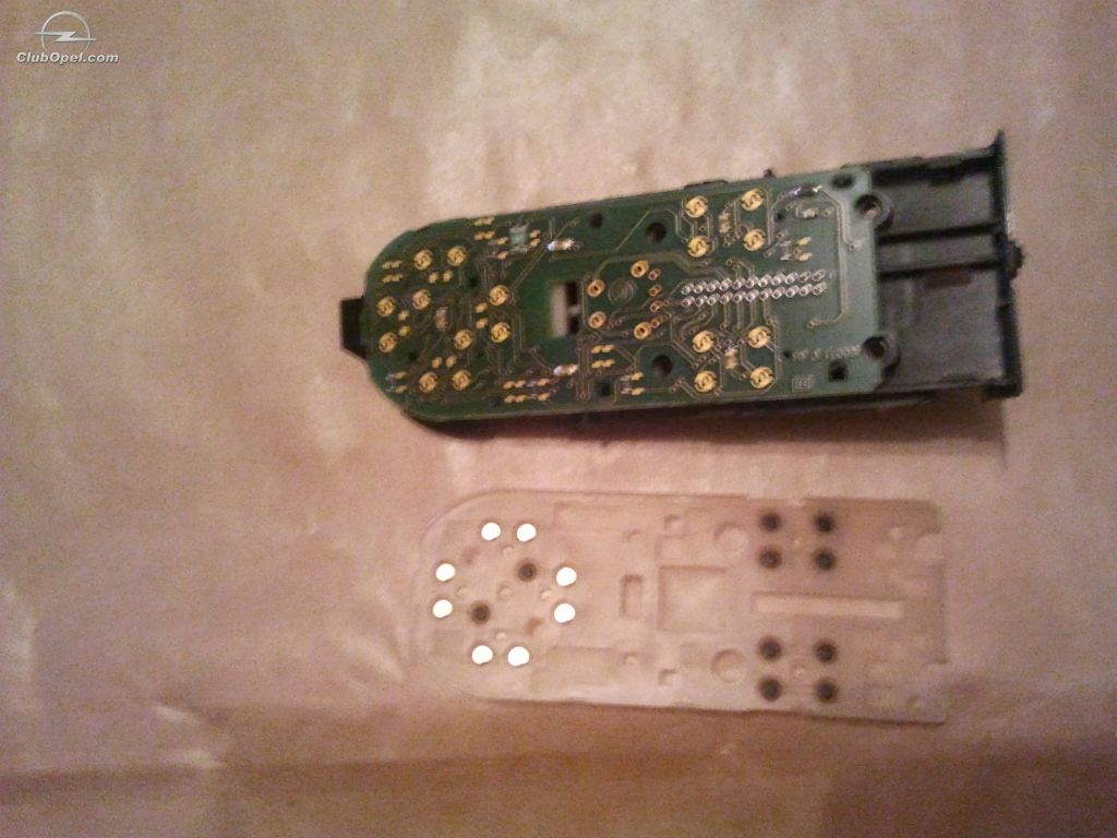

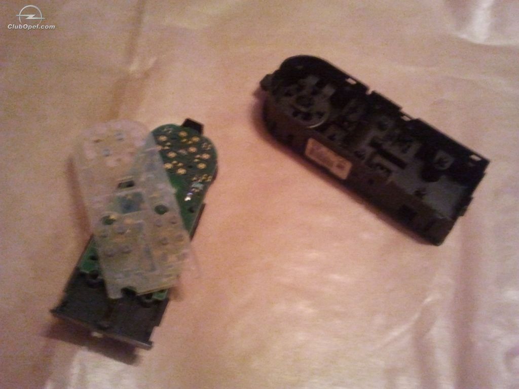

Am desfacut blocul de comanda
Interiorul arata ca orice telecomanda

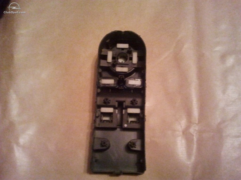

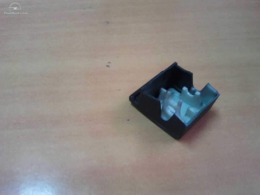

Am descoperit ca butonul avea o ureche de fixare rupta
Am reusit sa lipesc o bucata de sarma indoita in locul bucatii lipsa si apoi am efectuat operatiunile in sens invers.
Din pacate nu am reusit sa fac si alte fotografii dar sper ca si astea sa fie de folos cuiva.
