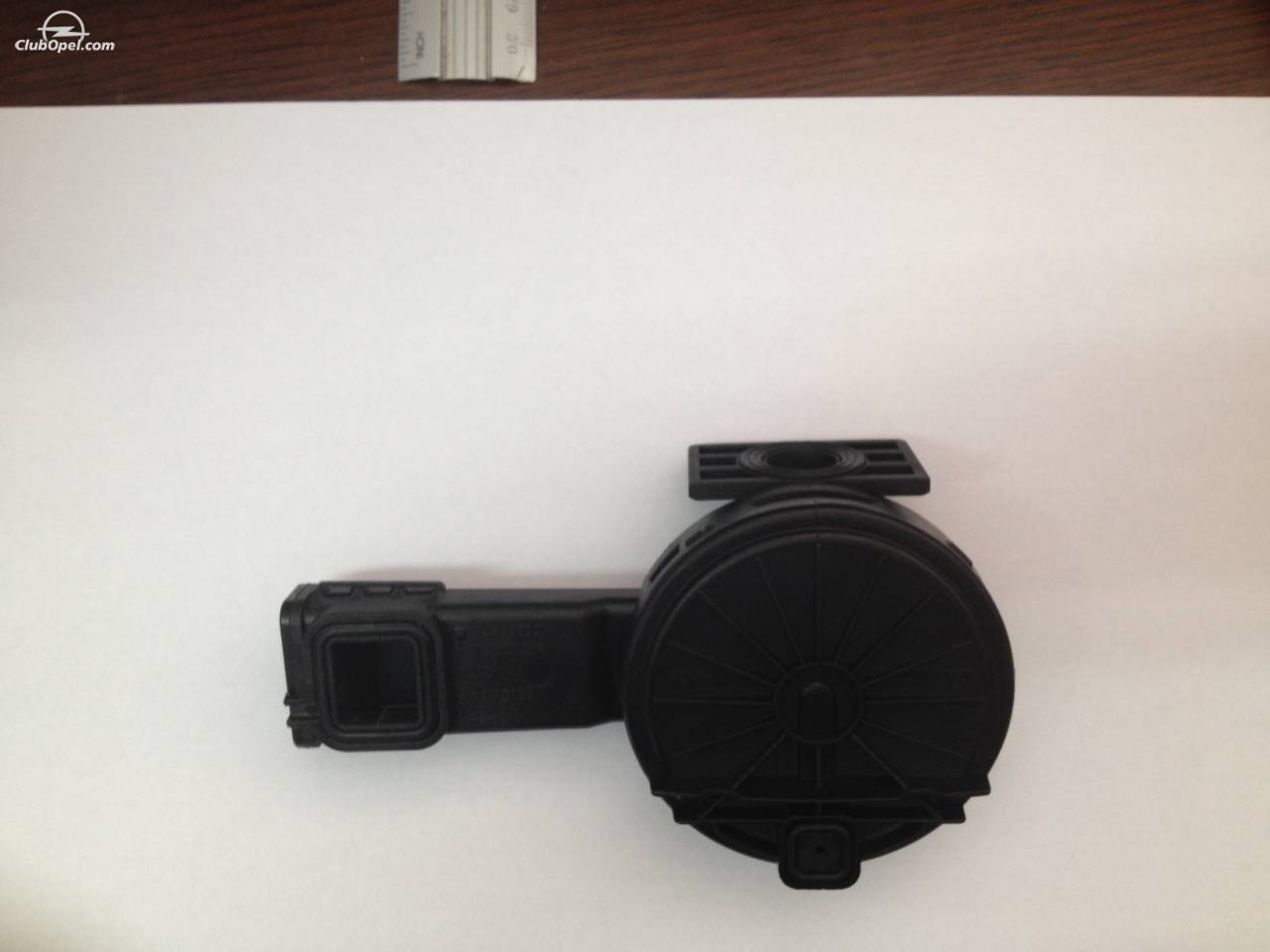

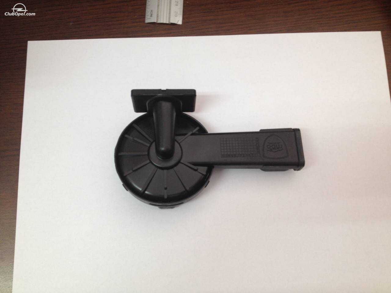

am vazut, tu ai inlocuit numai membrana eu spunem ca am cumparat toata supapa e ansamblata si calibrata si nu trbuie sa o mai desfaci ,cand o desfaci se rup clipsurile asa eu am cumparat-o cu totul doar o clipsezi in capac e completa cu garniturile alea sa nu piarada ulei si nici gaze din capac , am cumparat-o din Pitesi mia dat nr de tel un mecanic de la opel al tipului care le vinde si avea foarte multe ca cica vinde cate 3-4 pe zi pe olx ca asta ar fi boala la opel (daca ajut pe cineva tel tipului 0724262445).
asa cum scriam vineri masina nu mai face nimic simbata am fot la Bucuresti cu ea si nu mai consuma ulei ,sta la relanti ,nu mai fluiera si sa inbunatatit chiar si consumul de benzina .E foarte simplu de inlocuit ,am inlocuit-o eu in fata blocului ,am poze cum a fost
am reusit sa pun poze cu cea noua ,cu cea veche zice ca e in alt format si nu e acceptat ,o sa mai incerc sa schimb formatul si revin cu poze daca reusesc

Salut, pe supapa scrie ceva de cine e facuta?
