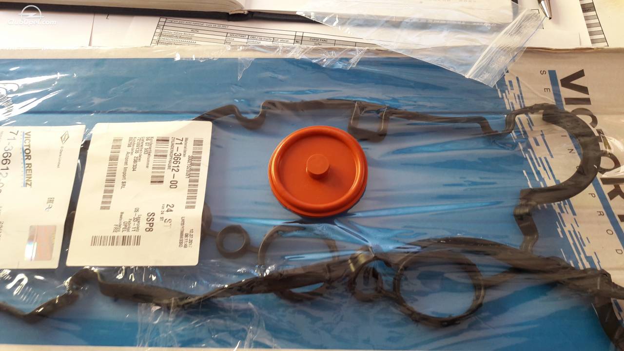

Mi-a venit membrana, am schimbat-o, acum am in jur de 1000 km iar consumul de ulei a scazut aproape de 0.

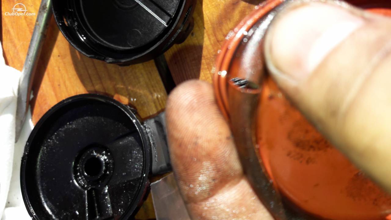

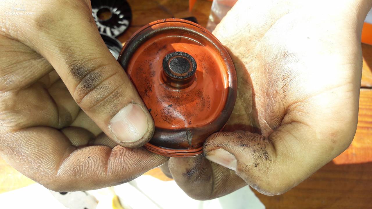

@Giucfli, ca si impresii nu stiu ce sa zic, decat ca membrana mea nu parea foarte afectata fata de alte alte membrane din pozele am mai vazut aici pe forum, dar dupa ce am schimbat-o clar mi s-a redus consumul excesiv de ulei. (la 1000 km pana acum bagam cel putin 500ml, iar acum joja e cum am last-o inainte, la 3 sferturi). Vezi poze mai jos... iar ca tutorial am folosit tot ce-am mai gasit pe aici pe clubopel. Operatiunea mi-a luat cam 3 ore deoarece nu m-am grabit de frica sa nu rup ceva pe-acolo, sunt niste urechi de plastic foarte sensibile si casante. Colegii care vor link unde se gaseste membrana sa-mi dea mesaj privat.
P.S. Schimbati si garnitura de la capac, la mine dadea ulei pe langa, acum e uscat...
Numai bine, si succes.
