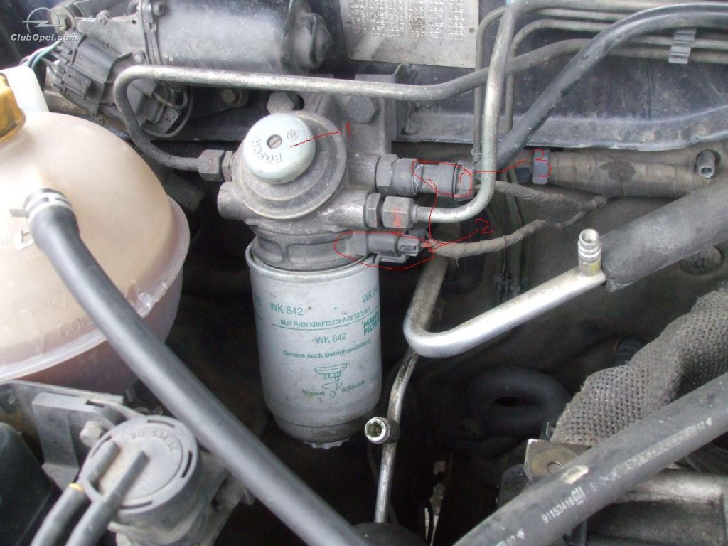

in poza se vede filtrul meu de motorina:
la mine, butonul 1 nu e niciodata "tare" adica amorsat, dar se amorseaza din 3..4 apasari.
dar masina mea porneste fara probleme, la prima cheie, indiferent de temperatura de afara, FARA SA FIE NEVOIE SA AMORSEZ acel buton.
anul asta au fost temperaturi de -18...-20 grade celsius in zona mea, si masina a pornit lejer.
- dar eu mai am si piesa 2 (din poza) care e un fel de incalzitor al filtrului (nu stiu exact cum se numeste sau ce face) dar e util.
- si mai am si piesa 3 din poza, care cred ca amorseaza electric pompa din filtru cand pun contact.
Si, foarte important, eu nu las rezervorul mai gol de jumatate, si alimentez cu motorina buna (top nordic si alpin diesel).
la un plin am bagat si 3..4 litri de benzina si toate aceste masuri fac ca tds-ul meu sa porneasca la prima cheie, indiferent de temperatura!
PS: cred totusi ca piesa 2 e foarte importanta iarna, si mai cred ca se poate monta la masinile care nu au!
daca cineva stie cum se numesc aceaste "piese" (2 si 3) si cum lucreaza ele, il rog sa ne lamureasca!

Nr. 3 este preincalzitorul si se afla si pe motoarele de 2,3 si de 2,5.
Nr. 2 stiam ca e un senzor de apa (in motorina), dar s-ar putea sa ma insel. O sa mai sap sa vad despre ce e vorba.

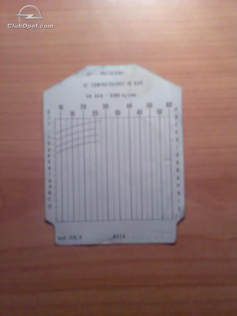

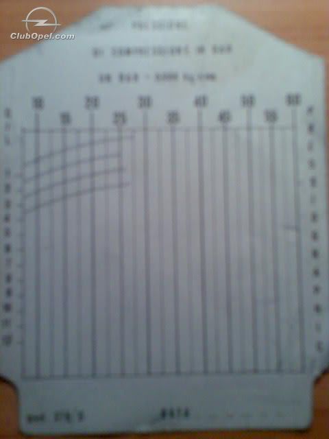

Bujiile functioneaza iar compresia am facut-o inainte de sarbatori.Uite cum mi-a iesit la test.

nu prea vad din poza, dar compresia e intre 25 si 28?
ideal e sa nu fie o diferenta mai mare de 2 bari intre cilindri.....
compresia e in general buna (eu o am intre 30,5 si 32)
daca scade sub 23..sigur apar probemele la pornirea la rece.
daca deja ai probleme la rece, si compresia e minim 25, atunci nu-mi explic de ce nu-ti porneste....
