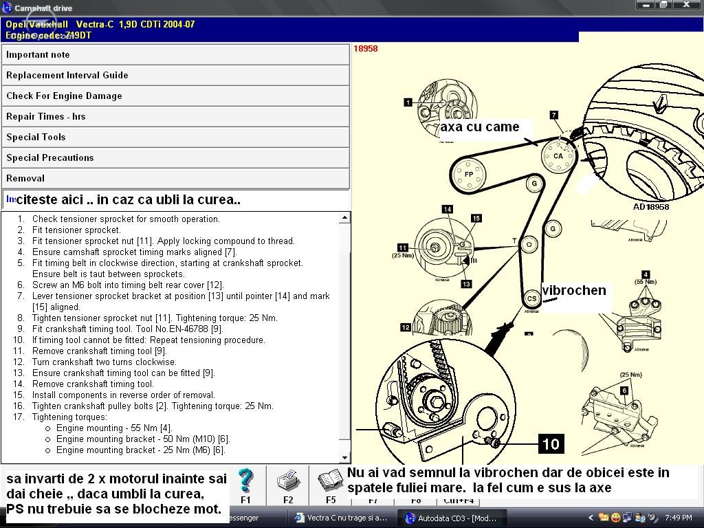

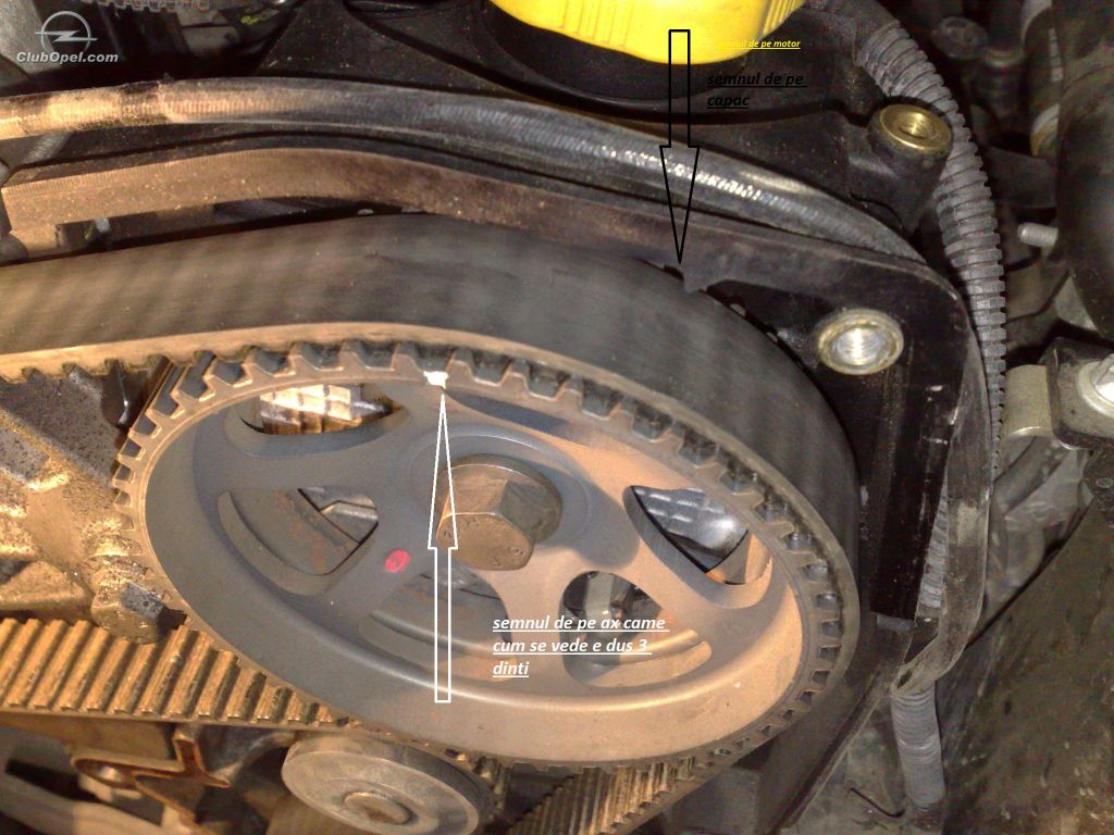

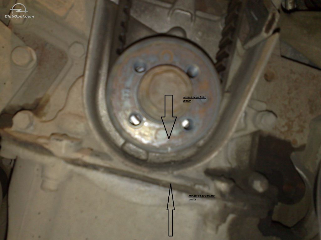

Ieri am testat injectoarele,toate sunt in regula,nu dau nimic pe retur.Am dat jos distributia si ne-a iesit asa cum vedeti si in poze o diferenta de 3 dinti la curea.Cel mai prost este ca nu am gasit nicaieri cum vine pusa cureaua corect,semn ete doar sus pe axul cu came.Jos pe arbore este un semn pe fulie dar acesta este decalibrat cu 3 dinti prea mult ca sa mai porneasca masina.Am pus cureaua la loc in aceiasi pozitie ca daca o puneam fix la semne nu se invartea motorul.
Am pus masina pe tester si mi-a dat intradevar eroare la distributie,axul cu came deci distributia nu e ok de aici si zgomotul.Maine vom incerca sa punem cureaua la punct babeste cu pistonul in punctul mort superior.
Daca stie cineva ceva secrete legat expres de reperele ce trebuiesc urmarite ca sa fie distributia corect va rog frumos sa le postati.Ma gandesc ca e deplasata cu cateva grade distributia din pana de la axul cu came sau o fi sarit de la punct vreun dinte.[i

Cezarica ai grija pe ce mana dai masina sa -ti umble la distributie ca ai sa te strangi cu mainile de cap dupa aia Din ce vad eu ori te -ai apucat tu de umblat pe acolo fara sa ai habar s-au vre-un cizmar ceva ca nu stie cum tre sa fie o distributie pusa la punct..Treaba ta tu stii mai bine
Si apropo cum spunea colegul mai sus daca tot umbli pe acolo schmba si distributia ca la 6o mii se schimba si se apropie ...
