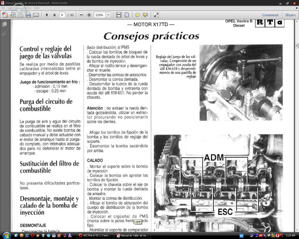

Am gasit o poza in manualul de reparatii pentru motorul Isuzu 1.7TD (TC4EE1/X17DT), sper sa-i ajute pe cei cu aceasta motorizare :
