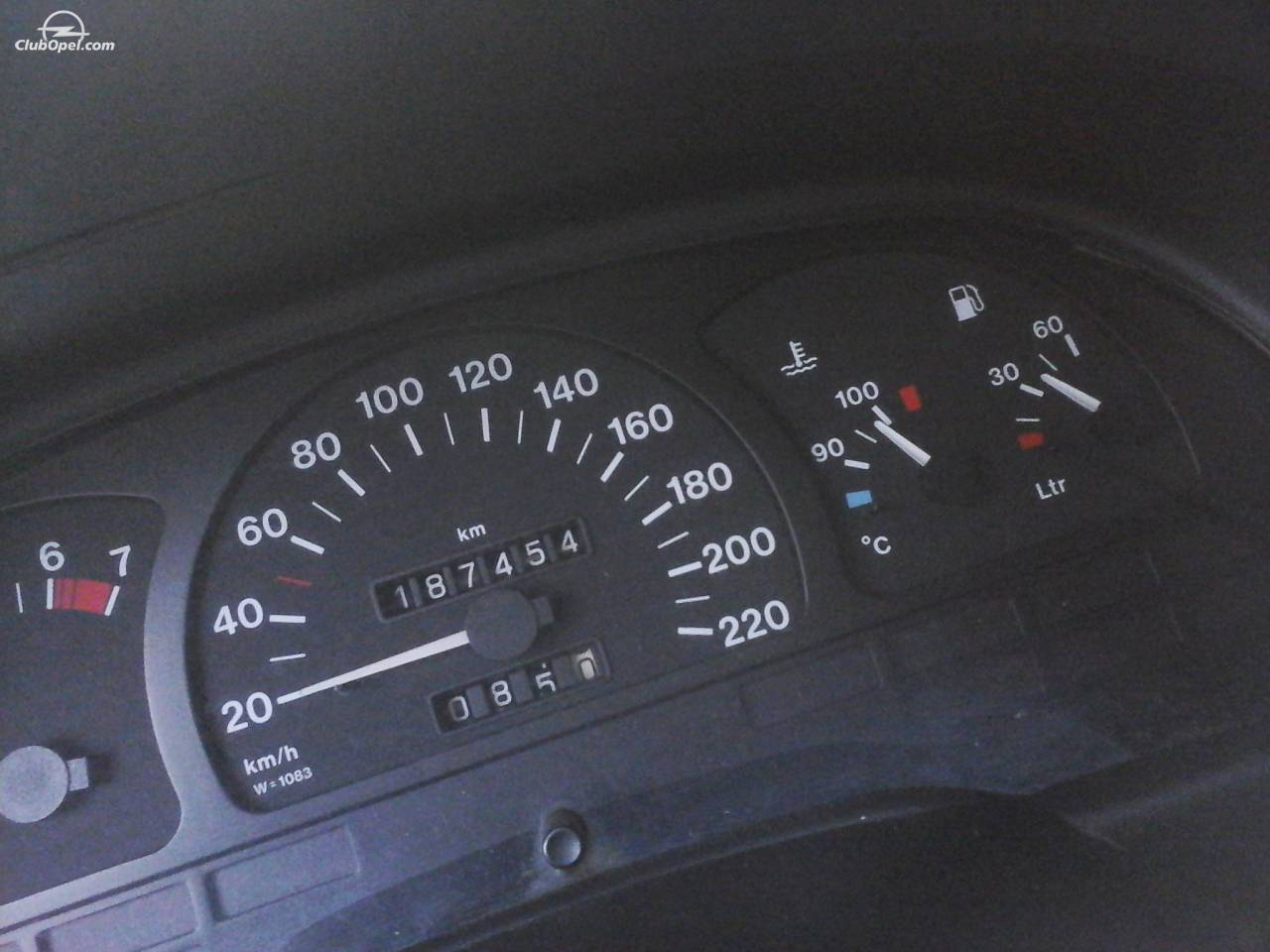

Problema a fost urmãtoarea: - Nu pornea ventilator nici la 100 C* nici peste.
Rezolvarea a fost cã din cauza la alt cablu care era agãtat cu colier s-a rupt colierul a lovit firul de la termostat (asa cred cã se numeste Question ) si ”mesterul” l-a pus la loc ;am asteptat sã se încãlzeascã motorul ,iar pe la 97 C* porneste radiatorul si la 95 C* se opreste.Am fost sfãtuit sã cumpãr un senzor de temperaturã.Acuma nustiu cam cât costã si pe unde as putea gãsi unul!?
