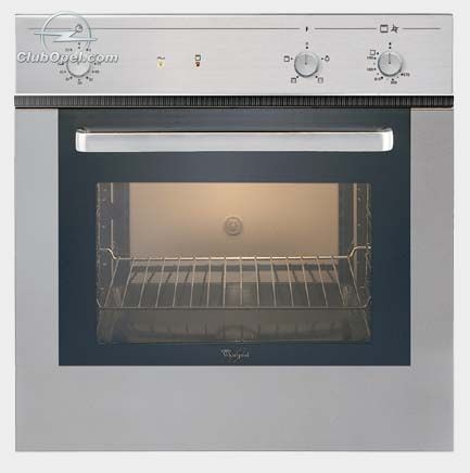

2. GAZ Whirlpool AKG 644 IX pret 1450 lei
Specificatii tehnice Cuptor Whirlpool AKG 644 IX
(Cod produs: AKG 644 IX)
Cuptor pe gaz , inox
Estetica Essence
Volum net ( l ) : 50
Timer
Grill electric ( 1,9 kW )
Rotisor
Iluminare interioarã
Uºã cu 2 straturi de sticlã
Termostat de siguranþã
Valvã de siguranþã pentru gaz
Accesorii :
- 1 tavã
- 1 grãtar
- 1 frigare rotisor
Detalii constructive :
Dimensiune aparat ( L x A x Î ) : 600 x 600 x 550 mm
Garanþie : 2 ani
