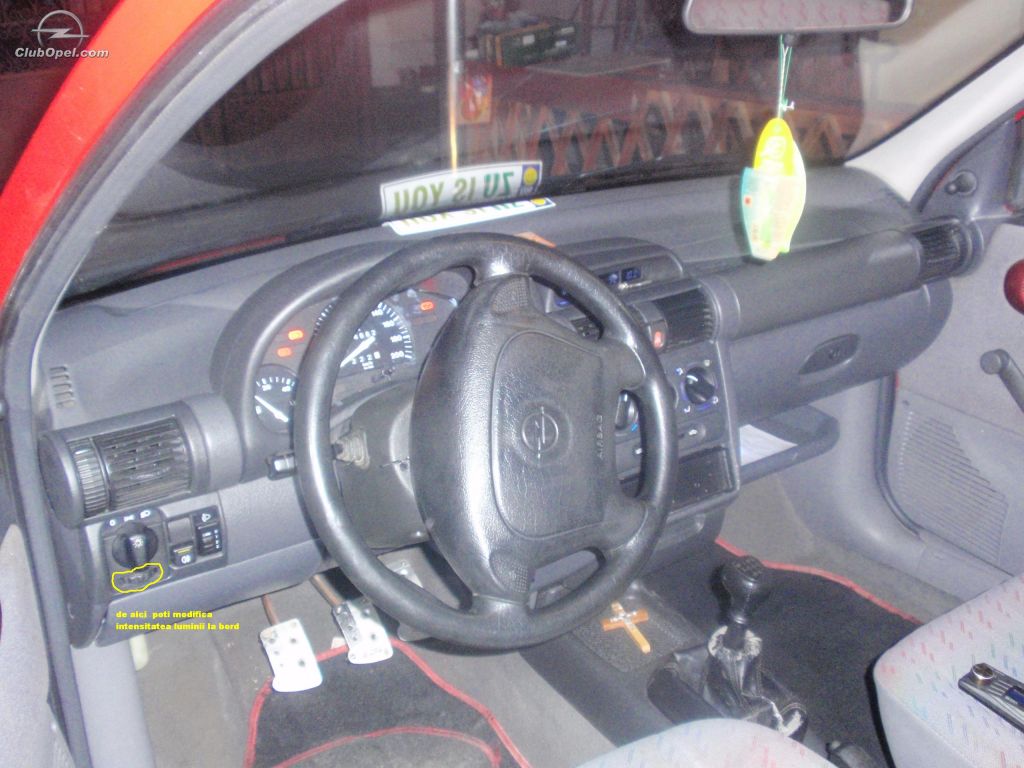

de aici se regleaza intensitatea luminii de la ceasuri
  • rudisoft
  • Mesaje scrise: 324
  • Masina: Corsa 1997 X12SZ
Mulțumesc Ciprian!
Deci se poate... Acum sã vedem de ce nu funcționeazã "butonul" respectiv (este țeapãn)...

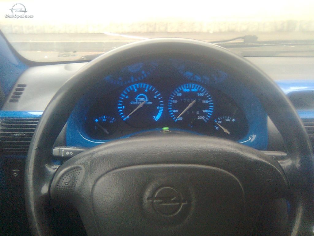

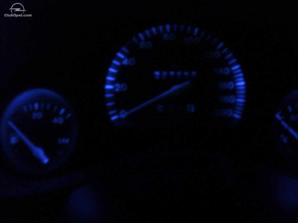

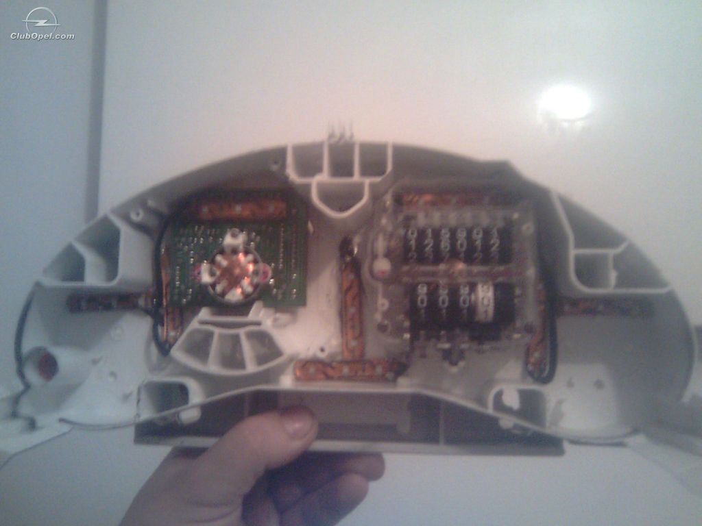

lumina prea mare nu o s apoti sa ii dai, deoarece plansa cu gdradatii si viteza nu sunt transparente, tu primesti lumina pe langa ele de aceea se vede as rau la bordul acesta simplu fara turometru . dar o idee este ca poti sa bagi banda de leduri pentru luminare si se va vedea mai calumea .. uite iti arat cum am facut si eu la bord , dar bord cu turometru .😃 succes in prima poza vei vedea cum am pus de jur imprejur sub fiecare ceas benzi cu leduri .si a 2-a poza rezultatul final cu o poza facuta ziua in amiaza mare. noaptea este prea beton 😃
