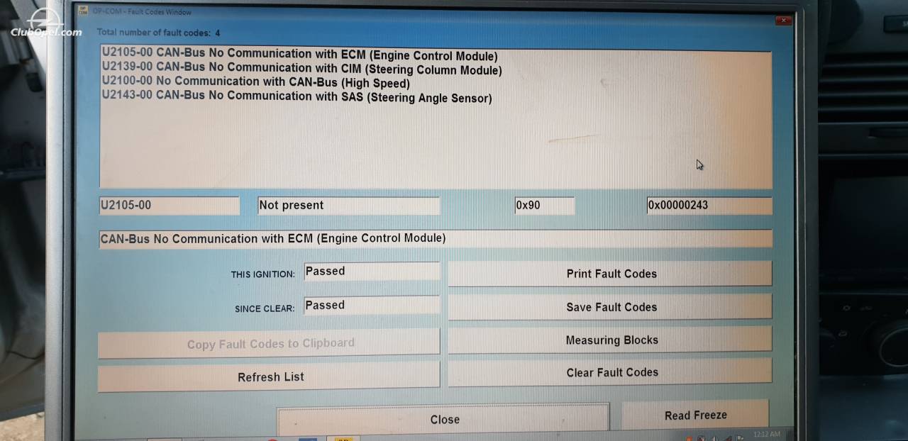

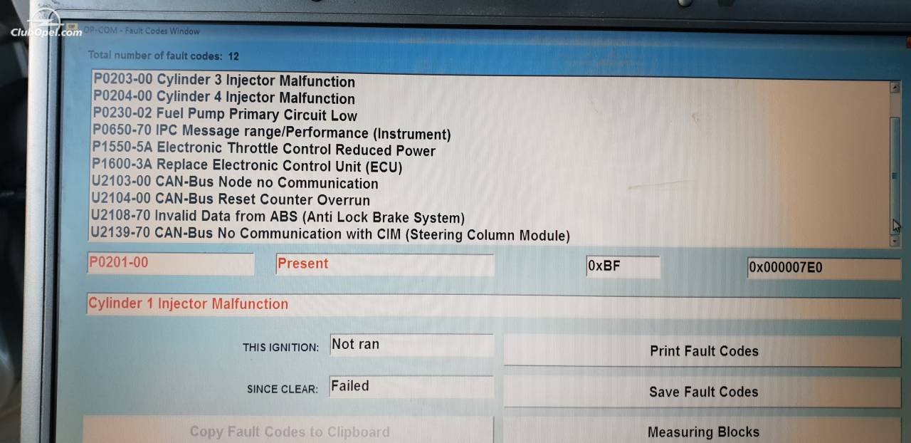

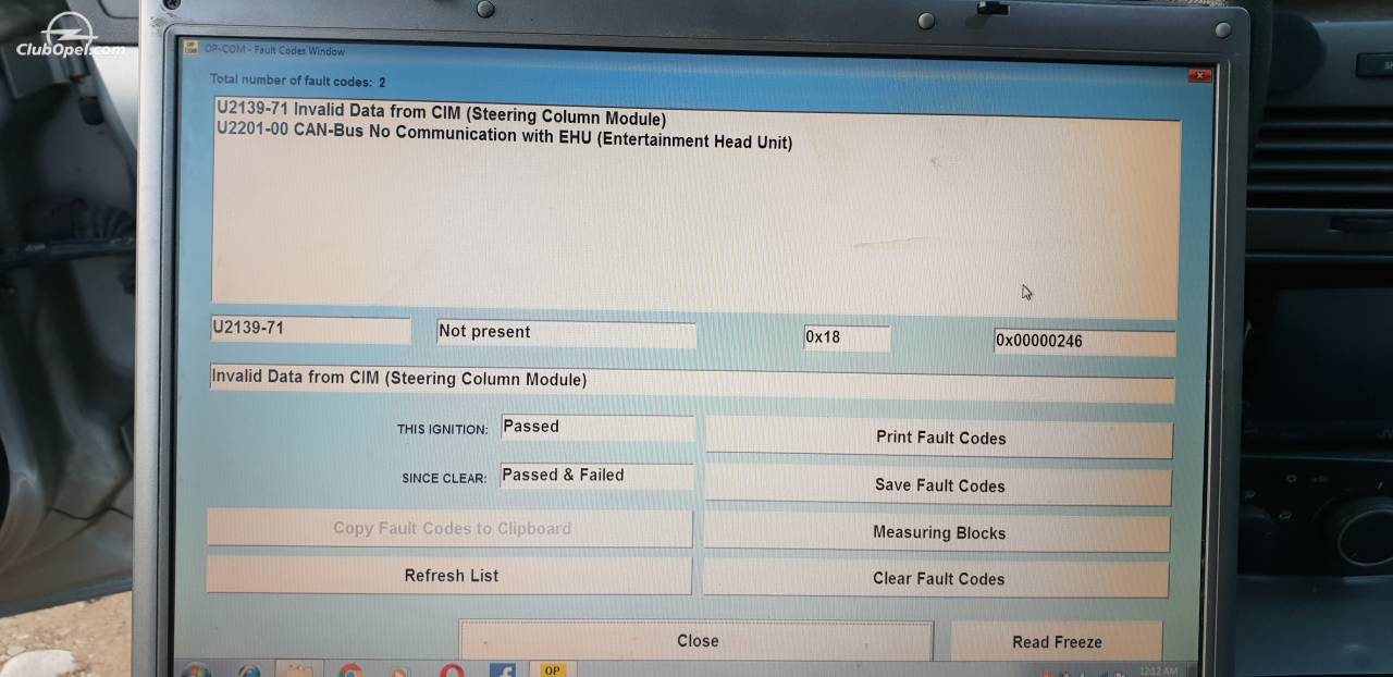

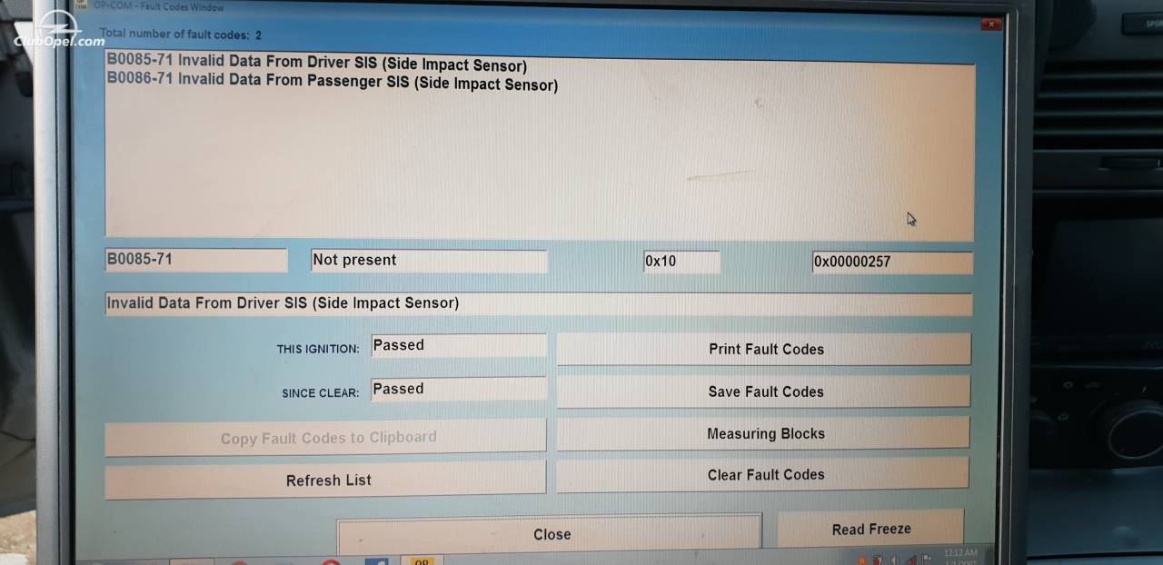

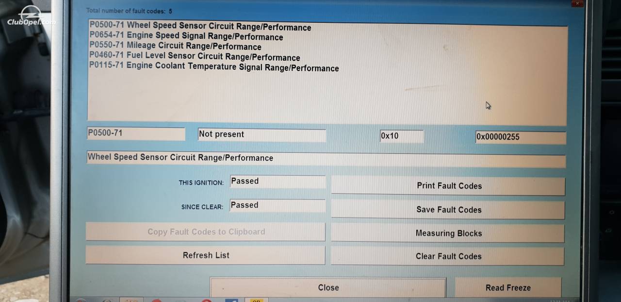

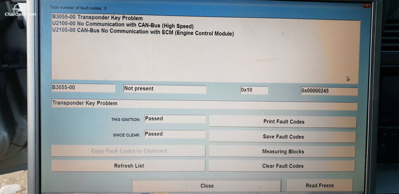

Salutare!

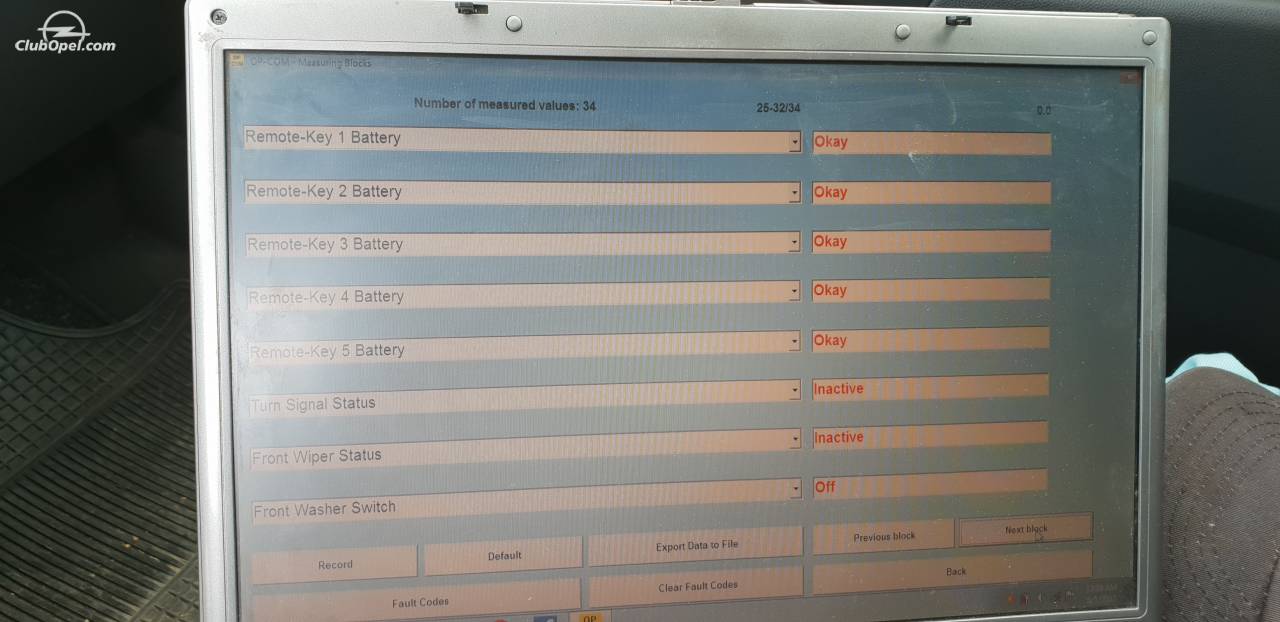

Am si eu aceeasi problema, ocazional nu invartea(de vreo 3 ani facea asa dar foarte foarte rar- 3-4 ori pe an si doar cand era cald afara). Scoteam cheia, o bagam si functiona. Azi, cand mi-a fost mai mare nevoie, nu a vrut sa mai invarta ( imi trebuie si urgent). A dat sa invarta de 2 ori si s-a aprins check abs si esp. Abs si esp licare.
Toate sigurantele bune, releu 9 starter bun, releu 13 ECU bun.
Erori avem foarte multe.
Masina functiona ireprosabil.
Multumesc frumos anticipat pentru sfarturi!

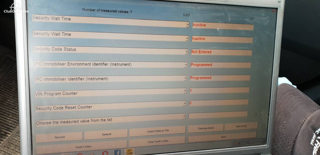

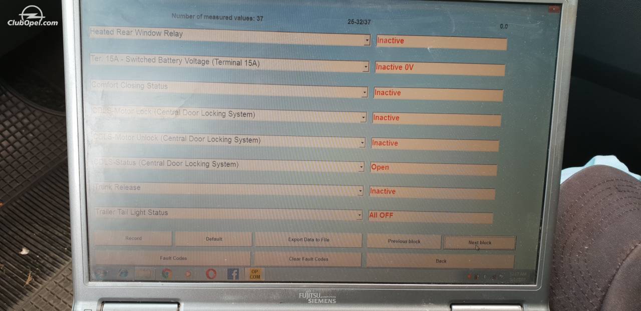

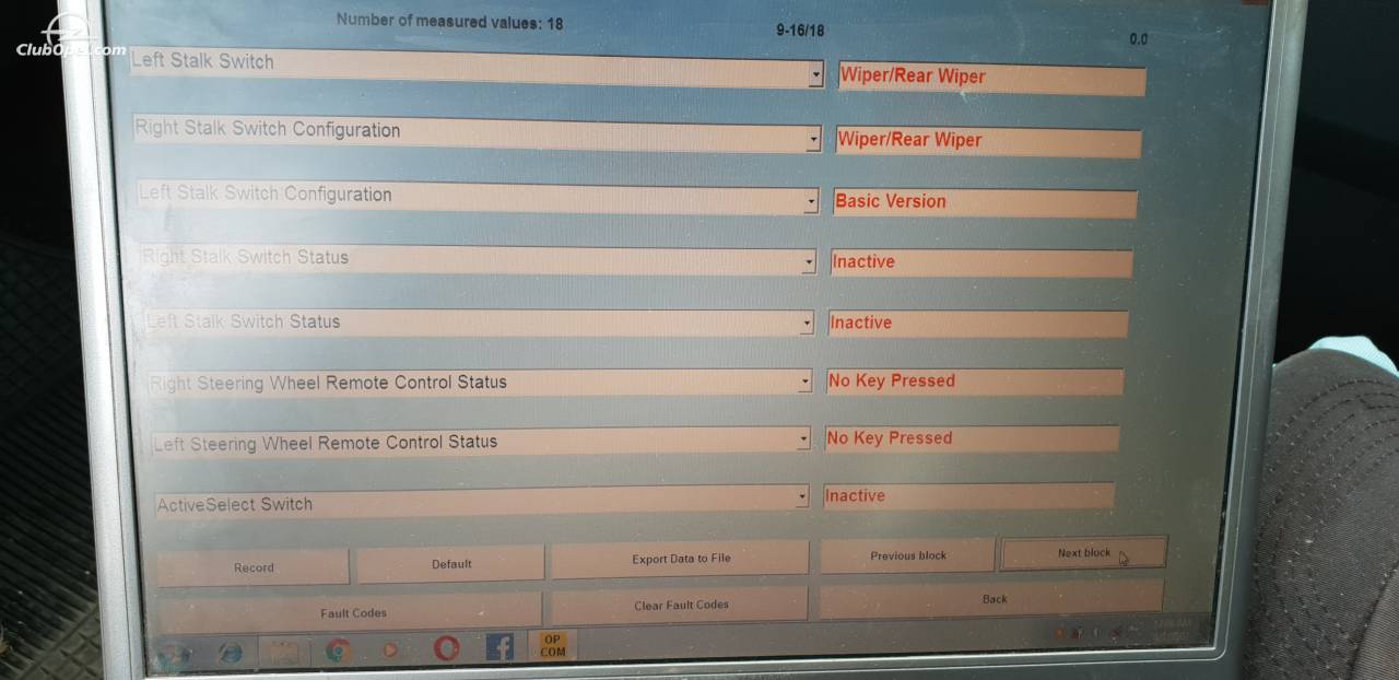

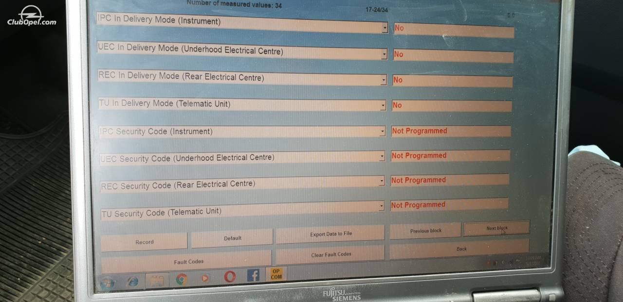

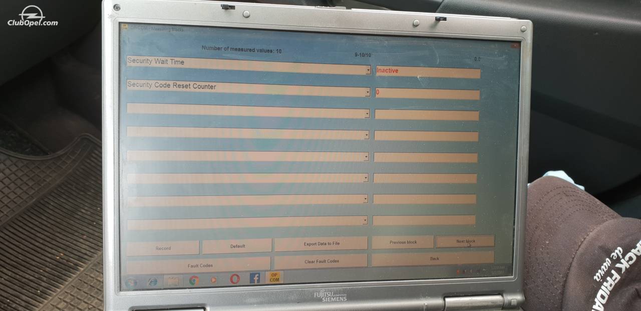

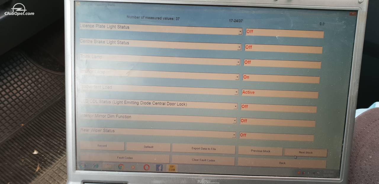

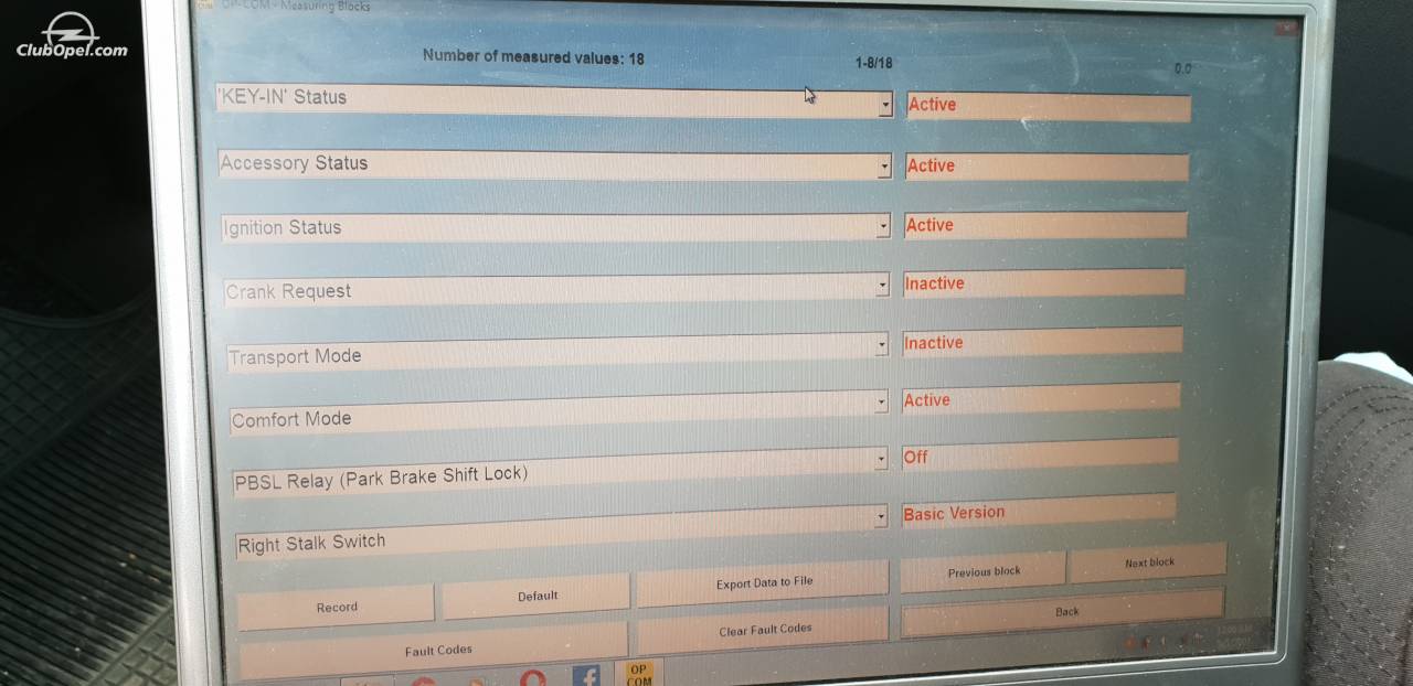

Am verificat azi daca electromotorul e bun, invarte daca ii dai plus de la baterie. Partea interesanta este ca nu am plus permanent la releul nr 9 de culoare galbena aferent starterului ( pin neparalel notat cu cifra 30)si normal ca....chiar daca el conecteaza firul, nu are curent de la baterie de transportat la electromotor, deci nu invarte.
Nu gasesc scheme cu traseul alimentarii starterului pentru a verifica, ma puteti ajuta va rog? Ce se afla in cutia lunga dreptunghiulara si ingusta din panoul de sigurante de la motor?
Din ce am inteles de pe forum de la colegul big electron, pleaca semnal de la cheie -> CIM-> IPDM (intelligent power distribution module) -> starter electromotor.
Sa inteleg ca am CIM-ul defect? Cum pot verifica?
Dar claxonul functioneaza si asemenea comenzile volan....
Multumesc!
Multumesc!
