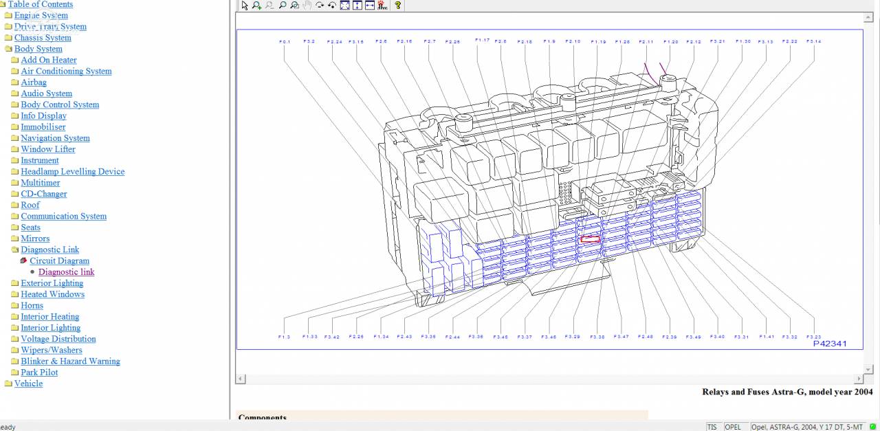

Salut am și eu același problema la o astra g de 1.7 diesel și nu se poate conecta la mașina pentru a vedea erorile la mine e mai rau as pute spunã ca mașina mi sa oprit din mers și nu mai pornește
Ce siguranțe ai schimbat pentru mufa de diagnosticare mulțumesc frumos
  • gabimilo1
  • Mesaje scrise: 2,268
  • Masina: Zafira 2002 y20dth
vezi F28
