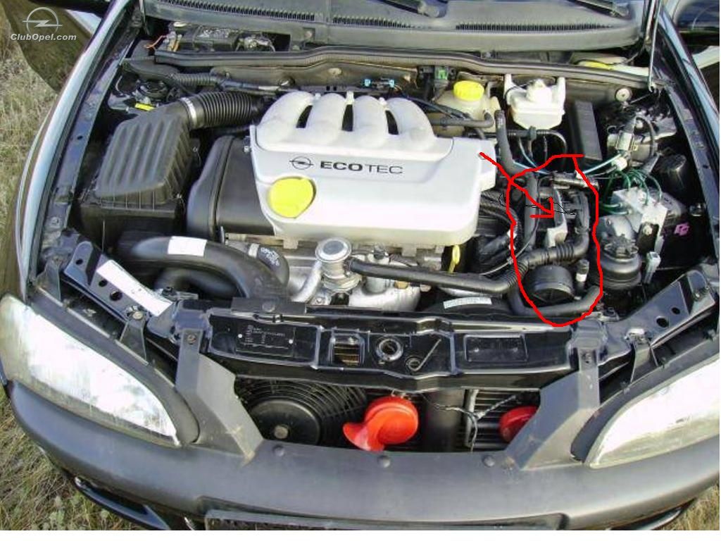

salut,
poate cineva sa-mi spuna si mie ce este piesa din zona incercuita
si ce rol are?

Se numeste Secondary Air Pump. Vezi in josul paginii, am postat o imagine in care explica ce face.
https://www.clubopel.com/vie...=asc&start=20

are ceva daca nu mai are capacul (sita) din fata?

Cel mai probabil pompa nu mai functioneaza ... insa stai linistit nu afecteaza performanta motorului ci doar noxele si asta doar citeva minute si doar in cazul in care motorul este rece (sub 50 grade). Daca desfaci pompa ai sa gasesti doar rugina acolo in mod sigur .
BAFTA SA AI SI ASTA SA FIE SINGURA TA PROBLEMA.
