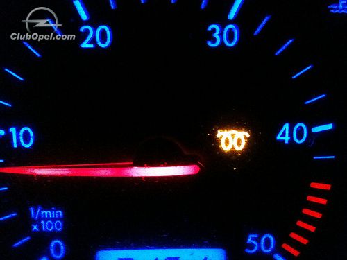

in primul rand fa o diagnoza sa vezi ce erori ai.
Incearca sa faci testul asta: dimineata cand te chinui sa o pornesti si cand in sfarsit pornest o opreti imediat (cu alte cuvinte in secunda doi cum a pornit o opresto) si apoi incersi sa o pornesti din nou. Daca porneste imediat, inseamna ca se dezamorseaza si dai cautare pe forum pentru dezamorsare
Dimineata porneste la fel de greu chiar daca intra bujiile? daca intra bujiile si porneste greu, tot spre dezamorsare bati.
in caz ca nu stii cam asa arata indicatorul din bord pentru bujii

ai vazut postul meu de mai sus? ti-au intrat bujiile azi dimineata?

si au intrat bujiile sau nu? trebuia sa o opresti imedia duna ce a pornit.
