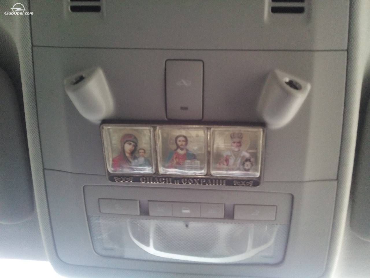

La cele cu alarma de fabrica, plafoniera are senzori de miscare si butonul de activare... ca in poza (dar fara iconite... care sunt aftermarket 😊 )

Hmm.. cu asa iconite in masina, nici alarma nu iti mai trebuie 😃
Nu am senzorii respectivi si nici butonul din mijloc. Cel mai probabil am aftermarker. Dar chiar si asa, cert e ca nu imi merge alarma 😢
