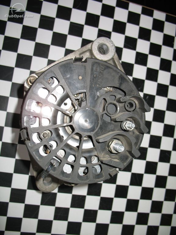

2. Pot monta un alternator de 140 de amperi in locul celui original, de 120 de amperi? Daca da, exista vreo modificare de facut? Intreb pentru ca din cate stiu, cel de 140 mai are un cablu in plus. Al meu arata asa:

La alternator nu ar trebui sa fie probleme de compatibilitate.

Acum, nelamurire: cum aș putea rezolva montarea unui alternator de 140, știind cã ãsta are un fir in plus fațã de cel de 120?

Pai, daca releul de incarcare e OK, prinderea se potriveste, il poti monta. Cu 140 A o sa incarce mai repede bateria si o sa poti avea consumatori in plus fara probleme, asta daca va tine instalatia.

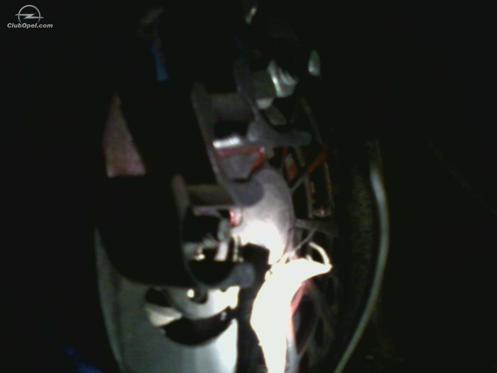

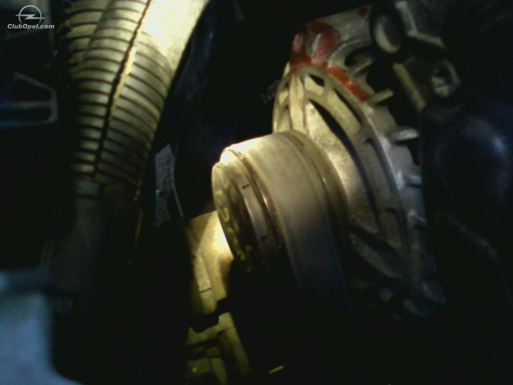

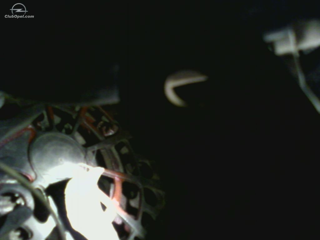

Eu sunt plecat din tara, s-a ocupat altcineva de reparatie si acum s-a ivit o alta nelamurire: alternatorul de pe mașinã avea 120A și 2 borne. Cel montat acum, cicã ar fi tot de 120, dar are 3 borne. Mi-e teamã sã nu fie de 105A, așa cã întrebarea mea este: existã de 105 cu 3 borne? Sã stau și eu liniștit pânã mã întorc în țarã.
Atasez si cateva poze cu alternatorul nou montat, poate-si da cineva seama de câți amperi este:
