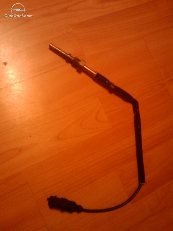

Si mai ai 2 erori legate de O2 Sensor prezente si in acest moment. Ala-l gasesti undeva pe evacuare, inainte de catalizator/dpf. Vezi ce-i cu mufa lui.
