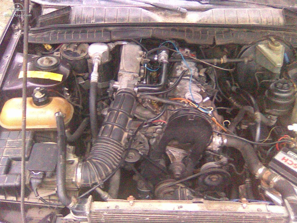

Pune te rog nsite poze cu ce e subcapota la tine daca poti. Zi-mi te rog si in ce zona a Bucurestiului stai ca poate te ajut cu ceva.

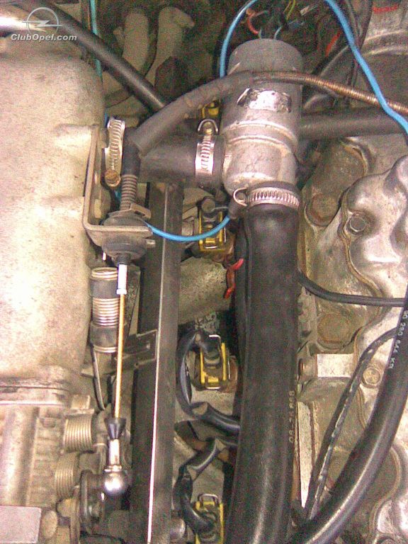

instalatia motor aka injectia e plug and play. nu prea are ce fi la misto. fa si tu niste poze la debitmetru,tps,si culorile firelor. da-mi codul de pe ecu. cat mai multe detalii si se poate rezolva.

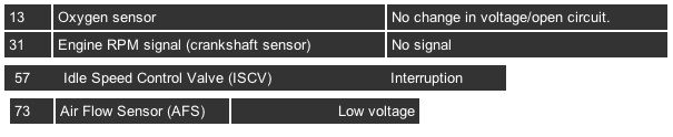

ECU este cel vechi... de pe motorul din '93. O sa transcriu si codul de pe el (daca puteti sa imi spuneti unde este situat... 😳 ) iar codurile de eroare pe care le scoate la testul cu agrafa sunt astea: (nustiu daca poza de mai sus se vede calumea sau nu)
- 13 Oxygen sensor - No change in voltage/open circuit.
- 31 Engine RPM signal (crankshaft sensor) - No signal
- 57 Idle Speed Control Valve (ISCV) - Interruption
- 73 Air Flow Sensor (AFS) - Low voltage
Fac pozele cu ce este sub capota, si revin azi - maine cel tarziu cu ele. Eu stau pe la tineretului, iar masina momentan a ramas la Nerva Traian 😂 Va multumesc enorm pentru ajutorul pe care mi-l acordati

despre coduri:
13.sonda lambda- fire/mufa care nu face contact sau sonda busita
31. nu il baga in seama daca apare cu motor oprit
57.iac trebe vazut mufa daca e buna,el curatat,etc

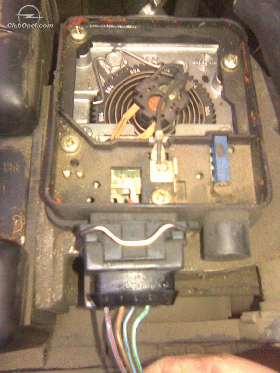

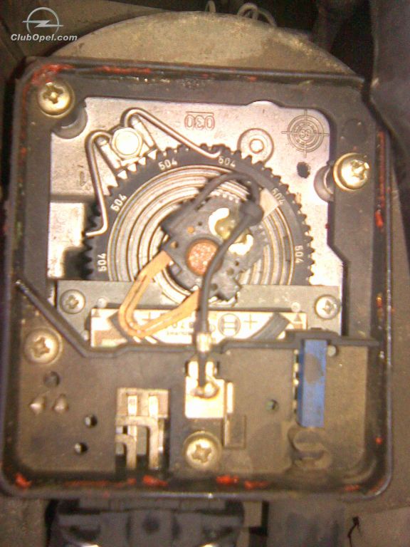

73.debitmetru. vreau codul de pe el si cate fire ajung in mufa.

13. cum verific sonda lambda (unde este? cum imi dau seama daca este o problema de contact sau e dusa) se schimba usor? adica daca este dusa, si tre sa iau alta
31. mi-am dat seama ce e asta acuma
57. e debitmetrul ala de deasupra rampei de injectie, nu? acolo am un fir taiat si legat la misto
73. revin cu codul de pe el, cu o descriptie a firelor si 2-3 poze pe care le-am facut azi la el.

57 iac e un tub de aluminiu cu 2 furtune si o mufa.sa fie firele intregi.

- o sa fac firele alea la iac calumea, ca sunt varza, si o sa verific daca e mufa in regula

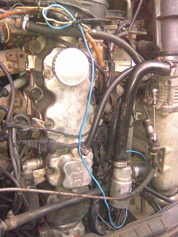

Am facut in sfarsit rost si de poze, sper sa sa inteleaga ceva din ele care sa va ajute sa va dati cu o parere 😊

nu prea se intelege de unde vin si pleaca firele alea.
ai instalatie de motronic 1,5 si debitmetru pt ml 4.1. asta nu ar fi o problema prea mare daca debitmetru ar fi bun.
iti trebuie pe cineva care stie opel bine si rabdare multa. un tester ar fi indicat.unu care da valori reale. opel scanner ar fi singurul care il stiu sa se descurce cu motorul asta.
