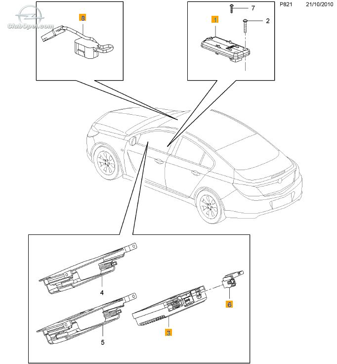

@alichi_c:
Iti poti pune optiunea de bluetooth (pachet cod UPH) daca ai deja instalat pe masina
unul din cd400/cd500/dvd800 + comenzi audio pe volan si pilot automat (cruise control) <- chiar nu stiu de ce trebuie optiunea asta Question
Urmatoarele componente ar fi obligatorii:
1. Modulul de control (3 in poza) - Part number: 13334026
2. Microfonul (8 in poza)- Part number: 13242355
3. Antena Bluetooth (6 in poza) - Part number 15938939
4. Optional si suportul pentru telefon (1 in poza) - Part number: 13209325
Daca cauti piesele de mai sus ,sa zicem aici, ca sa-ti faci o idee de costuri
GM LIST SITE PRICE in USD
1. $411.11 $209.67
2. $31.90 $18.54
3. $44.92 $22.91
4. Nu am gasit pret pe site-ul ala
T $487.93 $251.12
Oricum le poti comanda de la orice dealer OPEL aceste componente
dar singura problema ramane update-ul de software pentru integrare
cu sistemele audio cd400/cd500/dvd800

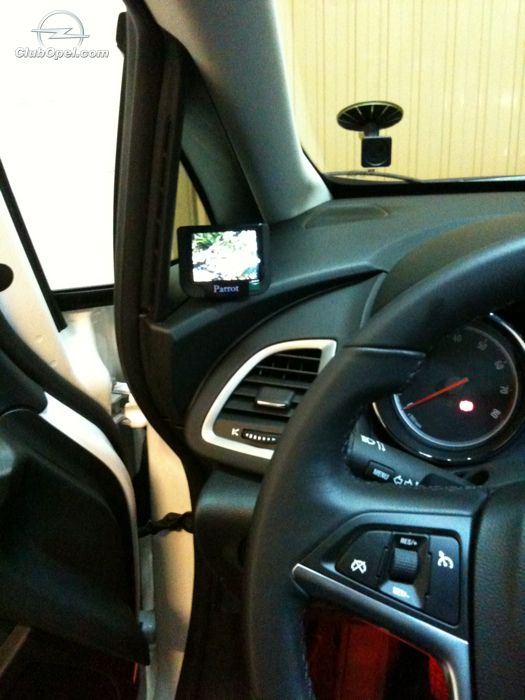

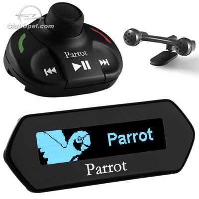

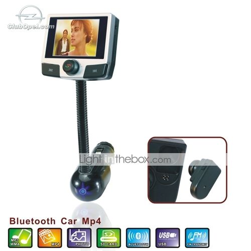

pentru cei cu cd500 si dvd800 nu e nevoie de intrare auxiliara si usb pt ca ele sunt deja in dotarea masini
iar pentru cei care stau foarte mult timp in masina si au nevoie de bluetooth, exista cateva dispozitive
http://www.toastedtech.com/...uto-hemp3car-evo/
http://www.lightinthebox.com
sau kit parrot mai ieftin cu atasare comenzi pe volan
sau folosirea unui adaptor si kitul 9100 sau 9200
http://www.acvgmbh.de/shop/...s_id=3205&osC
pentru a putea folosi comenzile de volan
sau montat ca asta
